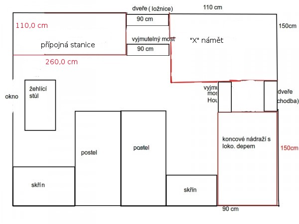

Jiri Dvoracek píše:Nechci byt pesimista, ale predstavit si koncove nadrazi s depem na plose 150x90 cm a jeste k tomu v HO si dost dobre nedovedu. Ale mozna se mylim :)
Nemýlíš,geometrie kolejiva je neoblomná.
Re: Pomoc s návrhem HO/2,6x1,8
Příspěvekod Jiri Dvoracek » pon 12 srp, 2013 1:25 pm
milan ferdián píše:Nemýlíš,geometrie kolejiva je neoblomná.
Ja osobne bych doporucil presun nabytku a to jak skrini, tak i posteli. I kdyz jsou plne obleceni, tak neni nic tezkeho obleceni vyndat a pak vratit zpet. A pokud jsou ty sestrenice jeste nedospele, tak bych dve postele nahradil jednou dvoupatrovou :wink: A budes mit prostor, ze ho ani nezastavis :mrgreen:

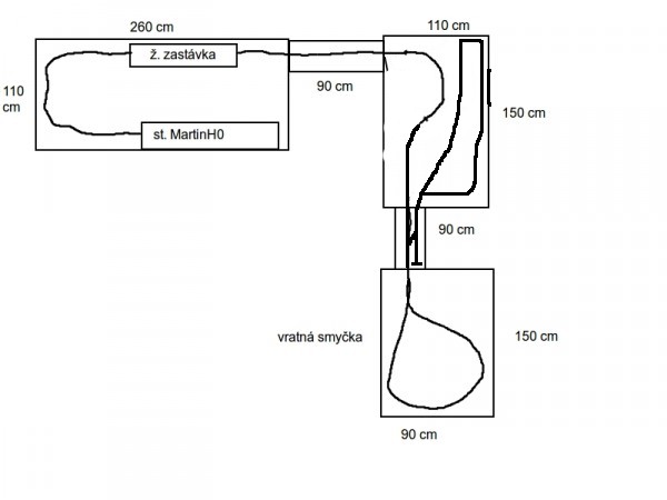

Menší úprava.Jde vidět,že plánek je od autora od ruky,viz poměr délek vůči velikostem dílů a nábytků v místnosti.

To nepůjde, když budu mít štěstí, tak bych mohl ještě přesunout skříň co je úplně napravo. Pak by to bylo asi 150x180 cm. Koncové nádraží s depem by pak bylo do oblouku.

Myslím, že na tomto kolejišti není potřeba dělat čtyři mosty, leda že by tam byla dvojkolejná trať. Navíc musí být most co nejdál od dveří, jelikož se dveře otevírají dovnitř do pokoje. A kdybych udělal konečné nádraží s loko. depem v levém horním rohu, tak bych zase neměl místo pro vratnou smyčku(pokud nebudu moct dát pryč dvě skříně).

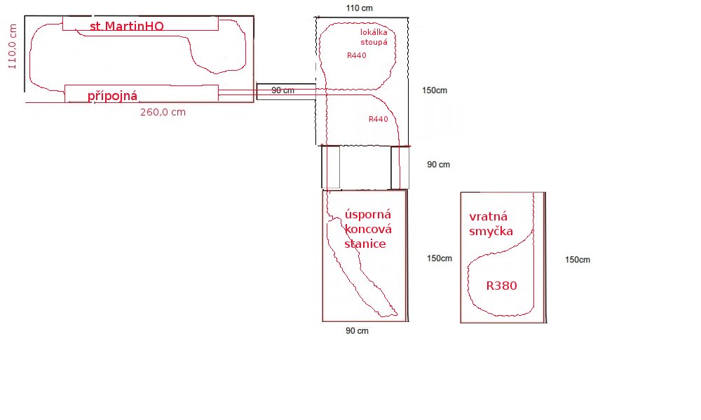

No bohužel,mi vyšla dětská verze kolejiště.
Příspěvekod RadekH0 » pon 12 srp, 2013 4:30 pm
Vypadá to zajímavě, ale těch R380 čtyřosé vagony neprojedou, že?

Příspěvekod milan ferdián » pon 12 srp, 2013 4:35 pm
RadekH0 píše:Vypadá to zajímavě, ale těch R380 čtyřosé vagony neprojedou, že?
No protože R440 tam nedostanu.

Příspěvekod Petr Zatrepalek » pon 12 srp, 2013 4:42 pm
No projedou, ale asi s problémy - mám to vyzkoušený na R1 360mm Piko A - starý zkrácený prefo/Sachs Yčko vagon je OK, Yčka Roco špatný (jeden vagon vprostřed soupravy furt vyskakoval), Yčka Sachs/Tillig nezkrácený se chovali v případě čtyřvagonový soupravy OK, kupodivu jsem neměl problém ani s modrými Piko patry, ale bylo to testovaný na rovině a hlavně za obloukem nebo v oblouku nebyla žádná vexle... Problém jsem měl ale s ROCO Němkou a hrbounem - tam už na 360mm mašina vyskočila běhounama. Oblouk 422mm (Piko R2) a větší - tam už jsem žádný problémy neregistroval...

Příspěvekod Petr Zatrepalek » pon 12 srp, 2013 4:49 pm
ještě doplním - co vím, tak piko A dělá přechodovou kolej na svoje starý plechový U kolejivo - takže v té vratné smyčce bys mohl využít "nového" profilového kolejiva R2=422mm...

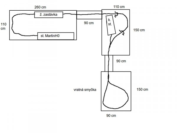

Příspěvekod RadekH0 » pon 12 srp, 2013 5:15 pm
Milane a co tohle?

Příspěvekod milan ferdián » pon 12 srp, 2013 5:21 pm
RadekH0 píše:Milane a co tohle?
Vpravo nahoře.Přehoď koncovou stanici s tunelem a to takto.Most vyjmutelný - R500 /tvar tratě dle potřeby,před dalším vyjmutelným dílem onu odbočku s koncovou stanici a pokračovat v původním tvém návrhu.Je totiž třeba,aby koncová stanice využila co nejdelší uhlopříčku nebo tvar písmene "J".

Tak bude muset v oblouku R500 zhotovit výřez do rámu třeba R400 a to odečteno od 1100 je 700 a je to :wink: .Platí pro horní pravý roh.

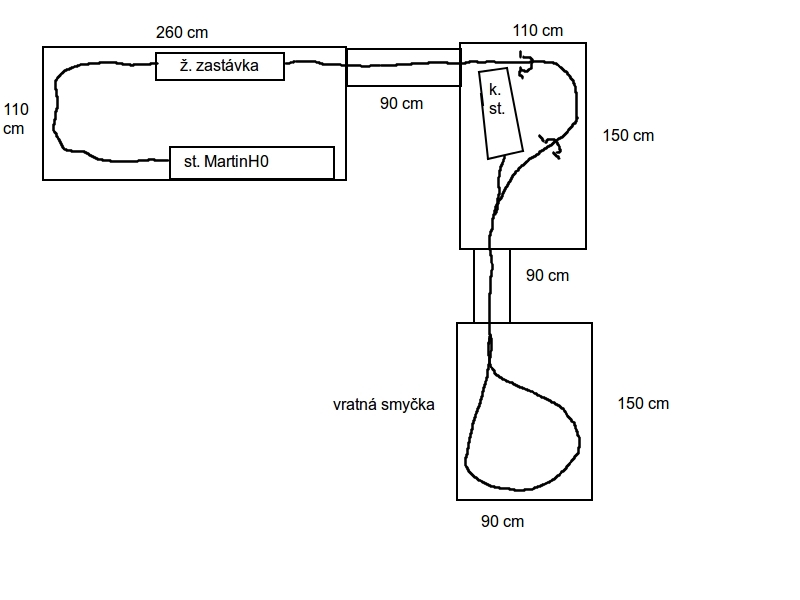

Příspěvekod milan ferdián » pon 12 srp, 2013 5:38 pm
forex píše:Kdyz tam ma pred tim koncovou stanici planovanou,tak tam toho moc nevyreze a nebo jsem Te Milane nepochopil uplne spravne :P
Ja uz ve svem pripade konstruuju nejake vznasedlo ..zatim jen v hlave
Ale vždyť jsem psal přehodit oblouk v tunelu s koncovou stanici.
Příspěvekod milan ferdián » pon 12 srp, 2013 5:45 pm
Takto.A výřez je v tom oblouku.
