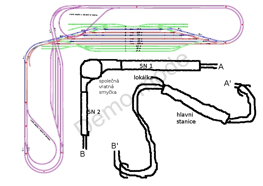

Příspěvekod milan ferdián » sob 29 čer, 2013 12:23 pm
No jednoduše.Hlavní stanice je uložena šikmo přes rám,trať se stáčí do druhého ramene L-ka.Vratnými obloukami mizí v tunelech,kde jsou skryté stanice SN 1 a SN 2.V horním rohu je společný kruh s vratnými rameny ,které tvoří vratnou smyčku do SN a přitom,když nebudeš chtít modelovat provoz dle GVD,můžeš si pouštět vlaky dokolečka. :wink: No a lokálka vede nad levým ramenem L-ka.

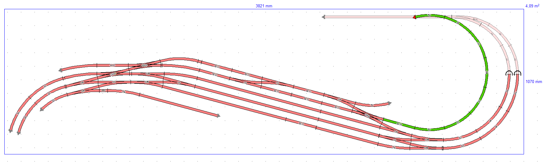

Příspěvekod czhunter » sob 29 čer, 2013 12:39 pm
Milan> Aha, já měl pocit, že má problém pouze s použitím obloukových výhybek. A ty zrovna na Třebáni jsou jen tři a ani jedna tam nutně být nemusí ...
Edit: Tady je Třebáň v Piko A-Gleis, staví se z toho dobře, až na ty obloukovky. Jediný problém je kusá kolej nahoře vlevo (bylo by potřeba ji napojit v tom rovném úseku), jinak je to úplně v pohodě. Délku staničních kolejí jsem neřešil (ale kdyby to někoho zajímalo, délka rovného úseku 1. a 2. koleje je 1400 mm), pouze zhlaví.
Podle mě ideální nádraží do požadovaného rozměru. Na milimetr přesně :)
Když si totiž uvědomíš všechny limitní podmínky (nějaká dálka kolejiště, nutnost vytočit lokálku na 1,07 m, rozumná délka staničních kolejí, dosah rukou ... tak se ti tam stejně větší nádraží nevejde.
+ SCARM soubor na hraní: https://dl.dropboxusercontent.com/u/233 ... _h0a.scarm

Re: H0 L-ko 5,72x4,40
Příspěvekod milan ferdián » sob 29 čer, 2013 1:44 pm
Šikula :wink:
Příspěvekod Perna » sob 29 čer, 2013 1:50 pm
czhunter píše:Podle mě ideální nádraží do požadovaného rozměru. Na milimetr přesně :)
díky moc :-) sice máme v délce rezervu 1,9 m :-) ale šířkově je to super.

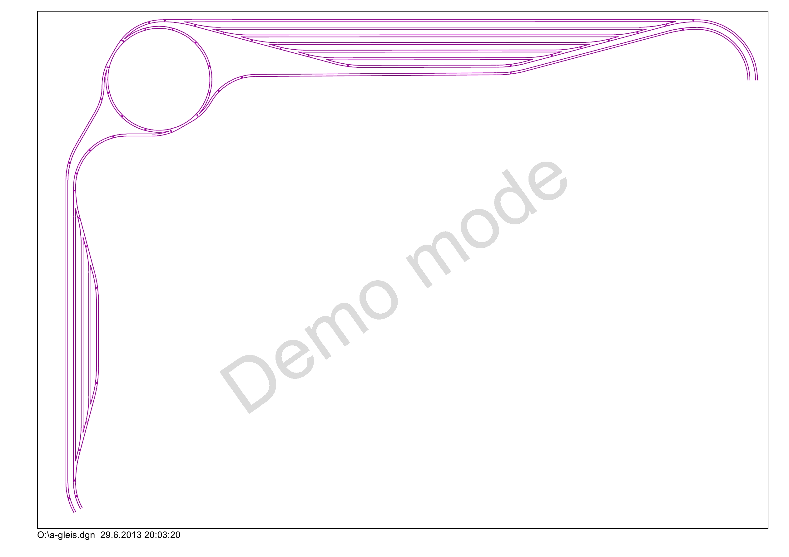

Příspěvekod Perna » sob 29 čer, 2013 6:06 pm

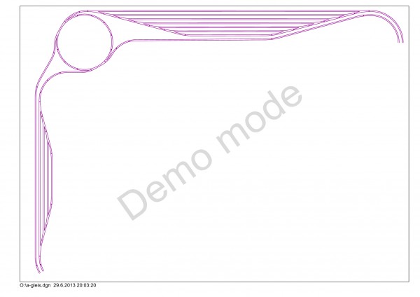

Jestli jsem dobře pochopil Milanovu ideu, tak by měla skrytá část vypadat nějak takto?

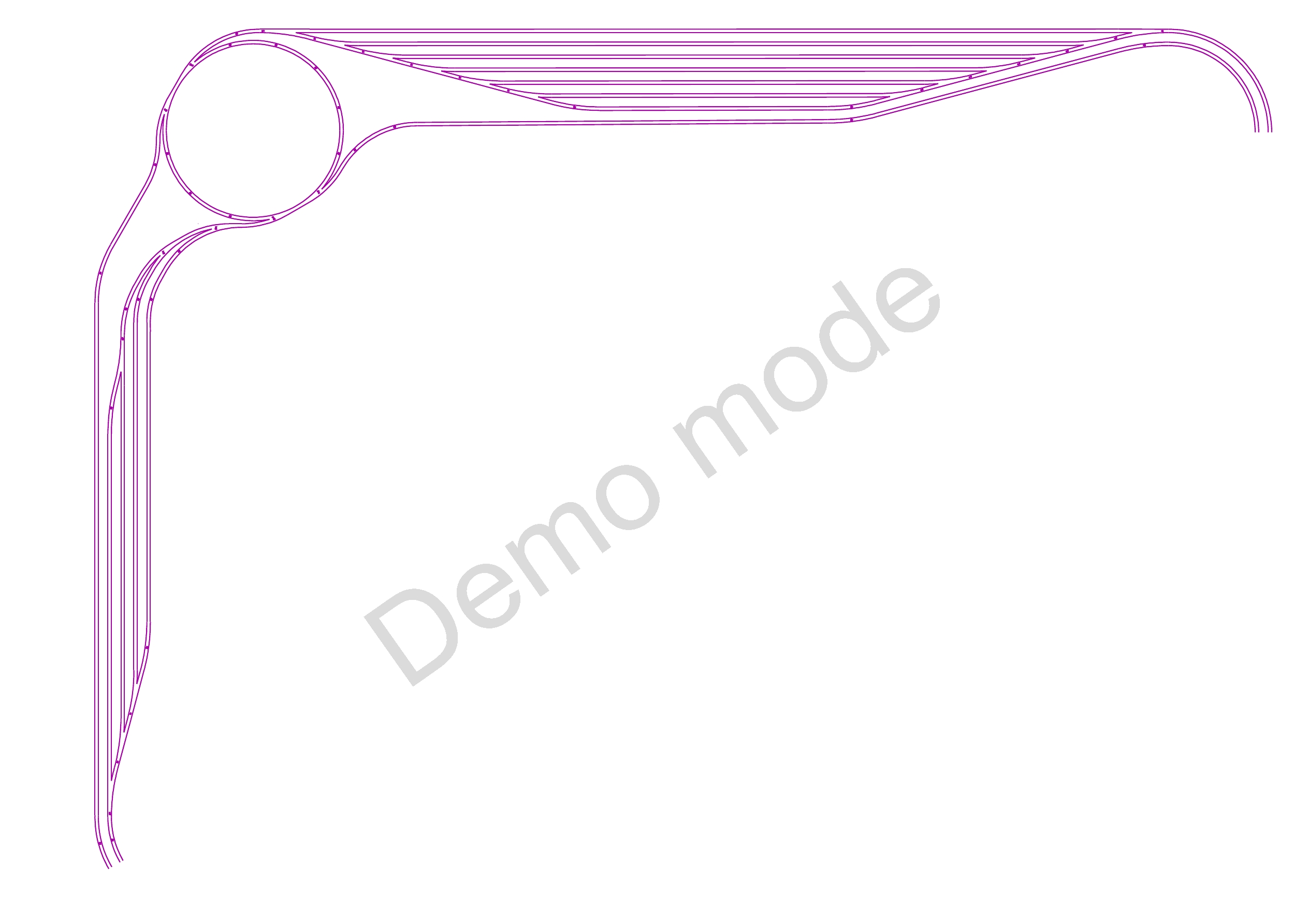

Příspěvekod Perna » sob 29 čer, 2013 6:35 pm
či spíše takto
Příspěvekod milan ferdián » sob 29 čer, 2013 6:35 pm
Pochopil správně,ale ten kruh posuň více do rohu.U levého ramene přehoď skryták s příjezdovou kolejí,tak jak jsi jej navrhl u pravé horní strany.
