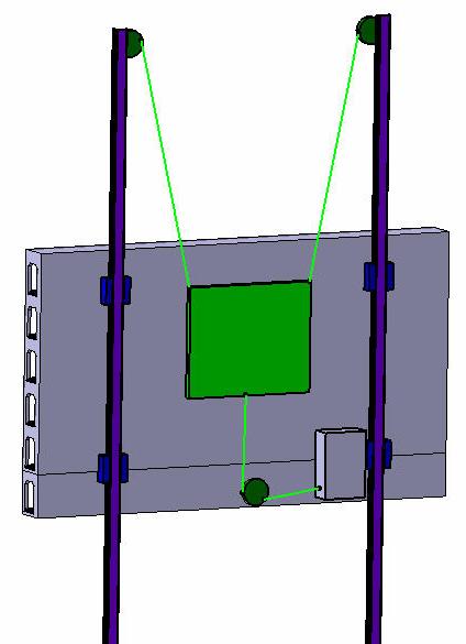

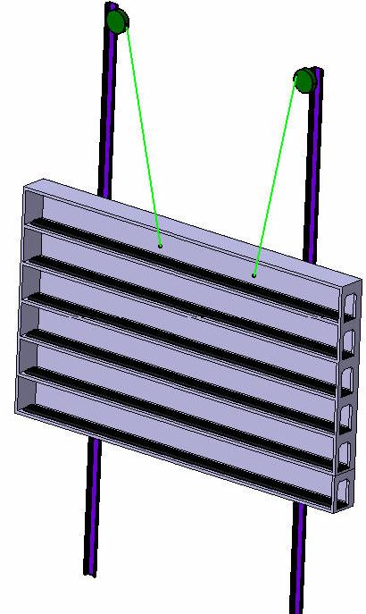

Nevim, jaké jsou konkrétní představy zadavatele. Ale dalo by se to udělat třeba takto:
Fialové prvky jsou vedení třeba pomocí výše zmiňovaných DIN lišt. Tmavě modré jsou pojezdové rybiny z kluzného plastu. Světle zelené je protizávaží, aby nebyl motor zbytečně přetěžovaný poličkou. Tmavě zelené jsou řemenice. A šedivá krabice vedle vodící lišty představuje motor.
Z důvodu potřebné přesnosti bude nejpravděpodobněji nutno ještě přidat další vedení v oblasti styku kolejí poličky a kolejiště. Poloha uchyceni lanek k motoru a relativní poloha vyvažovacího závaží záleží na klidové pozici poličky, aby nebylo vidět z čelního pohledu.

Příspěvekod mizl » pon 03 čer, 2013 2:48 pm
juroH0 píše:... Neviem či je DIN lišta vhodná, čo by si k nej dal ako protikus?
DIN lištu jsem volil proto, že není moc široká a je relativně pevná. Doplnit jí o protikus by nebyl až tak velký problém ... I kdyby měl sloužit jako protikus opět DIN lišta. Samozřejmě , že řešení se najde víc. Možná i lepších, ale toto se mi zdá jako nejjednodušší.

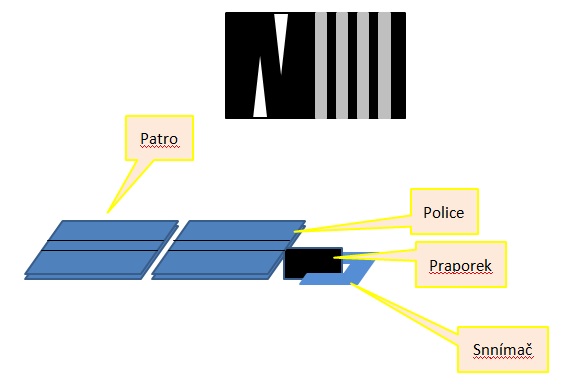

Příspěvekod fulda » stř 05 čer, 2013 11:27 am
:mrgreen: moc si komplikuješ život.
Pokud někoho zajímá teoretická automatizace, tak to klidně popíšu, je to celkem dost jednoduché.
Pro ty kdo nemají rádi teorii, ale zábavná videa, tak se jedná o školní úlohu nazvanou "levitátor". Udržet předmět ve vymezeném prostoru aniž bych ho poškodil a dotýkal se ho. Pochopitelně pro školní úlohy se používají kovové předměty (populární jsou mince a klíče) a udržují se mezi magnety. Třeba TADY je hezké video. TADY je i docela hezkej popis a hlavně na konci jsou bezva videa.
Tak a teď ke konkrétnímu případu. Normálně se to dělá tak, že se udělají dvě infra zádory, které se udělají záměrně celkem "široké". na každé patro police se pak přidělá "film" na kterém jsou dva úzké trojúhelníky proti sobě. A pak ještě obdélníky, které se používají k určení patra ve kterém se nacházím. (na přiloženém obrázku černý obdélník s "průhlednými" trojůhelníky a šedě jsou vyznačené pásky pro určení patra.
Princip činnosti je následující:
police se rozjedou ve směru který požaduji, digitálně se sleduje které police projíždějí a motor jede "na plno". V případě, že snímač zaznamená přítomnost správné police, předá řízení analogovému "dojezdu". Ten pracuje tak, že porovná velikost světla procházejícího skrz trojůhelníky. Ze začátku je to 100% z jednoho a 0% z druhého. Podle poměru nastavuje rychlost motoru, takřže logicky dojde k zastavení v poloze, kdy jsou štěrbiny obou trojůhelníků stejné. Pokud bych přejel, tak se mi pochopitelně systém rozladí na opačnou stranu a motor se zase vrátí.
Je to jednoduché a snadno se to ladí - prostě praporky s trojůhelníkama přišroubuju něčím jako šroub přez pérko, nebo mezi kontra matky a pokud si potřebuju posunout, tak přitáhnu a nebo povolím šroubek a je to. Drsňáci to montujou na oválnou dírku a šroubek s podložkou.
Je to pochopitelné? nebo to mám ještě rozepsat?

Jasné je, že potřebuji celkem dost snímacích prvků, ale zase nemusím řešit, jestli je na patro jedna otáčka a nebo deset, ono to prostě nějak dojede, vesele to snáší všechny naviákové systémy a podobně. A navíc to má takovej hezkej měkkej dojezd po kterém to někdo volal. Čím delší praporky, tím měkčí dojezd.

Re: Výťah - vitrína + skryťák
Příspěvekod mizl » stř 05 čer, 2013 11:50 am
Nevím zda jsem princip pochopil správně, ale jeto jako s čárovým kódem ???
Pokud ano, tak by systém v podstatě nebyl závislí na počtu snímačů a byl univerzální ?? Asi pitomost. V programu by museli být definovány patra a u nich snímače. Nebo by se to možná dalo vyřešit smyčkou. Akorát by se musel přidat snímač k jednotlivým patrům ??
Příspěvekod fulda » stř 05 čer, 2013 12:44 pm
Snímače jsou v pevné části, na policích se vozí praporky a vozí se na nich značky, které se mohou připodobnit i k čárovému kódu.
Obecně je nějaká maximální informační hodnota toho čárového kódu a ta udává počet polic, ale ta bejvá dost veliká, řekněme 16, 32, 64 polic. V rámci této kapacity si můžeš s policema dělat co chceš. pokud uděláš dostatečně robusní konstrukci, tak je možné police přidávat a odebírat podle potřeby.
