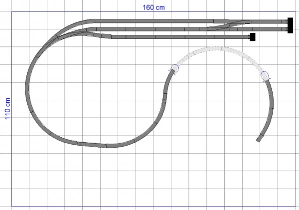

Příspěvekod lajblt » sob 25 kvě, 2013 8:45 am

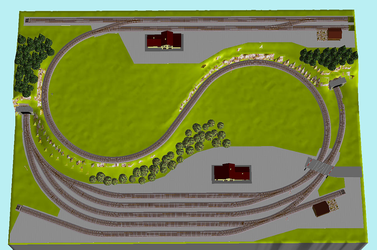

Nakonec jsem johnymu poslal tohle. Obloukové výhybky jsou Tillig TT, přímé Kuehn.
lajblt

Příspěvekod 605johnny » sob 25 kvě, 2013 11:12 am
lajblt píše:Nakonec jsem johnymu poslal tohle. Obloukové výhybky jsou Tillig TT, přímé Kuehn.
Akorát jsem zjistil, že nemám ve wintraku nabídku kuehn kolejí. Nevíte, kde by se dala sehnat? 8)

Příspěvekod lajblt » sob 25 kvě, 2013 12:34 pm
Poslal jsem ti je do e-mailu.

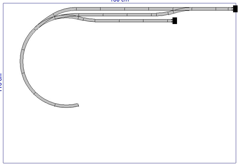

Příspěvekod fruafru » pon 27 kvě, 2013 7:14 am
Zdar.
Trošku bych změnil tu konečnou stanici, trochu mi tam nepasuje to skladiště nad tunelovým portálem, asi bych to skladiště přesunul na druhou stranu stanice, nebo bych tam přidal jednu kolej.

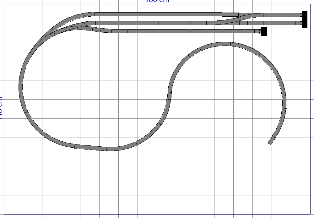

Příspěvekod 605johnny » pon 27 kvě, 2013 12:11 pm

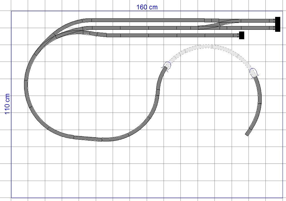

Trochu jsem to upravil. Kolejivo převážně Tillig, pár výhybek a obloukových kolejí od kühn. Hlavně jsem upravil SN. udělal jsem tam zpětnou smyčku.

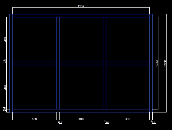

Příspěvekod 605johnny » úte 25 čer, 2013 12:19 pm
Takto bude vypadat rám pod kolejištěm. Materiál: hranol smrk 34x34 mm a desky budou použity OSB o tloušťce 12 mm. Nohy ještě nevím, možná koupím jen hranoly 44x44 mm nebo přímo nohy ke stolu se šroubováním.

Příspěvekod 605johnny » stř 26 čer, 2013 1:42 pm
Podle fruafru jsem předělal horní nádraží.

Příspěvekod lajblt » stř 26 čer, 2013 6:04 pm
Nechci rejpat, ale mezi spodní tratí a manipulační kolejí budeš mít zhruba 5 cm místa. Vzhledem k tomu, že spodní trať je níž, bude tam schod a tudíž manipulační kolej takovéto délky jaksi postrádá smysl, protože vozy na ní odstavené nebude možné nijak obsloužit - nevejde se tam totiž souběžně vedoucí cesta nabo silnice. Podívej se na původní návrh, proč má stanice jen dvě koleje a proč je skladiště tam, kde je.

Příspěvekod 605johnny » stř 26 čer, 2013 7:00 pm
lajblt píše:Nechci rejpat, ale mezi spodní tratí a manipulační kolejí budeš mít zhruba 5 cm místa. Vzhledem k tomu, že spodní trať je níž, bude tam schod a tudíž manipulační kolej takovéto délky jaksi postrádá smysl, protože vozy na ní odstavené nebude možné nijak obsloužit - nevejde se tam totiž souběžně vedoucí cesta nabo silnice. Podívej se na původní návrh, proč má stanice jen dvě koleje a proč je skladiště tam, kde je.
To mě taky došlo :lol: a tudíž bych strčil část oblouku do tunelu, ale je to jenom návrh. Spíše stále počítám s původním návrhem. Ale díky :lol:

Příspěvekod fruafru » čtv 27 čer, 2013 9:57 am
Nechci rejpat, ale ta kolej není manipulační :lol: spíš skládková povede ke skladišti, nebo možná lépe jen k volné skládce. Taky jsem zvažoval budovy (stanici a sklad) přesunout na druhou stranu stanice v podobě poloplastické kulisy. Před vjezdovou výhybku bych dal nechráněný přejezd na takové spíš polní cestě, na skládku trochu toho dřeva, pro doplnění lesáckou tatru. Takhle by se mi to zamlouvalo.
Taky by šlo podle posledního návrhu jen o jednu kolej ubrat ze skládkové koleje a skladiště může zůstat na svém původním místě, stanice i tak bude vypadat víc česky než ten pavouk ze začátku.
