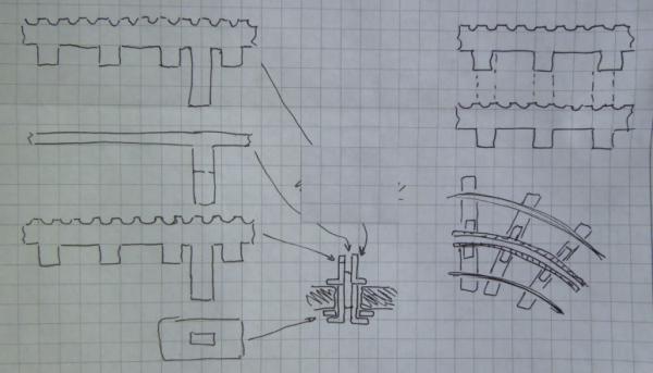

Příspěvekod jafobe » úte 29 led, 2013 9:48 pm
když už se tu probírá tak zajímavé téma, má skoro sousední trať, a už od začátku to vypadá zajímavě, tak se taky přidám :)
možná by se ozubnice dala udělat i s patkani, či aspoň jejich náznakem na ozubnicových pásech (levý a pravý zvlášť) by se dolu nechali výstupky které by se pak ohli do stran a pásy sletovali se proti sobě buď na příno, nebo pro reálnější vzhled s třetím plíškem uprostřed, možná by takové naznačení ozubnice i patek stačíilo, a kdyby se pásy k sobě letovali o kus posunuté tak by se dal vytvořit delší a pevnější pás v kuse, v rovném úseku ba se rozteč patek udělala podle rozteče pražců, do zatáček by se museli rozteče patek lišit do vnitřní i vnější strany, ale pokud by byli oblouky na standartním kolejivu kde je rozteč pražců rovnoměrná oproti flexi kolejím kde se to může občas o kus hnou tak by stačily tři profily s různým rozpětím patek (kdžtak to můžu skusit hodit na papír)
ozubnice by asi nemusela být ani po celém kolejišti v tunelu vidět nebude a v Kořenově do nádraží ani v reálu nevede (končí asi 150 metrů před ním, viz značka http://www.mapy.cz/#x=15.363902&y=50.76 ... x1qN3&l=15 ), kousek za výjezdem z tunelu, takže by stačilo přes spodní nádraží Dolní Polubný a pak ji třeba u zadní strany kolejiště ukončit tam kde by stoupání nebylo už takové (podobně jako v reálu) třeba za tím zadním mostem než to vjede do zářezu, tam by to bylo podle náhledů od fruafru na očích, s tím že by tam vlaky přibrzdili při najíždění a sjíždění na ozubnici, pro efekt by to určitě stačilo, spodní nádraží a kolej vpravo od něj vidět bude líp než trať vzadu v zářezu či v tunelu, a i kus práce by se tím ušetřil a možná i nějaký metr modelové ozubnice

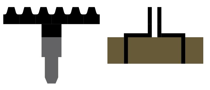

Buď vítán, jsem rád za každý názor, postřeh či námět :wink: Tvou variantu ozubnice jsem zhruba načrtnul (zuby jsou jen pro ilustraci, pražce šrafované):
Plíšek mezi ozubenými pásy by mohl být "kotvící" a umístěn vždy mezi pražci. V tomto místě proleptat v obou ozubených hřebenech dirku na slabý drát, kterým by se v tomto místě pro sletování mohly ozubené pásy stáhnout k sobě a proletovat, přičemž pravý ozubený pás by měl tuhle proleptanou díru o 0,5 mm posunutou kvůli přesazení zubů. Ten střední plíšek by však byl delší a umístil by se mezi pražce, aby se s jeho pomocí mohla ozubnice uchytit do kolejového podloží. Vzhledem k přibližné výšce pražců p. Litomyského cca 1,8 mm (berte s rezervou - měřím to zaštěrkované a jednou rukou po tmě - druhou mám v ortéze a svítím si s ní baterkou :D ), 3 mm korkového podloží (hodlám použít jednak kvůli odhlučnění - mám vyzkoušeno - ale také jako základ štěrkového lože) by to chtělo mít delší více jak 5 mm... Stejně tak i rozteč pražců je měřena s baterkou :!:

Příspěvekod jafobe » stř 30 led, 2013 7:44 pm
Sedli-CB píše:Tvou variantu ozubnice jsem zhruba načrtnul (zuby jsou jen pro ilustraci, pražce šrafované)
i já to trochu načrtnul, ale jen na papíře
tak trochu jdem přemýšlel i o uchycení ke kolejím, takže podobný výstupek dolů jako jsi naznačil ty, ale možná bych ho udělal ve většívh odstupech a na všech třech plíškách (5-10 cm což by mohlo stačit aby to drželo dost pevně) pod pražce by se dal vyleptaný kus plíšku s otvorem kterým by se to prostrčilo a zespoda buď zapálelo nebo by se prostřední plíšek udělal kratší a jen by se rozehnuly ty boční do stran, takže by ozubnicový pás byl skoro napevno přidělaný ke koleji ještě před usazením kolejí, což by možná mohlo být praktičtější při stavbě, i s tím že by se s ním dalo případně trochu hnout do stran, ale zase by se muselo před pokládkou kolejí s tím počítat a do míst kde bude ozubnice přidělaná k pražcům by se muselo trochu upravit korkové podloží
ty patky v koleně by asi nebyli tak výrazně rozdílné jako na náčrtu, ale pro levý a pravý pá na nějakých 30 stupňích oblouku by to mohlo už nějaký milimetr udělat mohlo
jinak pži sletovávání by asi nebylo od věci mezi plíšky se zuby dát kus pečící folie (papírové nebo teflonové) protože cín by se asi do toho prostoru snadno nacpal pokud by ho bylo víc na jednom místě

Příspěvekod Sedli-CB » pát 01 úno, 2013 8:28 am
jafobe:
Já bych uprostřed nedával třetí plech v celé délce ozubnice. Jednak by měla být mezi ozubnicovými pásy mezera a hlavně mi to přijde zbytečné. Pokud oba ozubnicové pásy pravidelně "spojím" přes plíšek vložený mezi ně po čtyřech nebo pěti pražcích, bude to dostatečně pevné. Pravdou ale je, že lepší by bylo chytit do podloží ozubnicové pásy a nedělat to přes ten vložený středový plíšek. Počítám však s tím, že nejprve položím koleje a vychytám na nich nepřípadné dokonalosti, aby nedocházelo k vykolejování, a s ozubnicí bych si hrál až těsně před zaštěrkováním. Proto uvažuji o chycení ozubnice k podloží a ne k pražcům...
Co se oblouků týče, tak jsme přeci modeláři. Šlo by to vyřešit improvizací, kdy by se ve spoji dvou ozubnicových hřebenů umístěných vně oblouku vždy po určité vzdálenosti přidal mezi stoličky zub... Druhá možnost, která mě napadá, je vyleptání zvláštního ozubnicového pásu do oblouků. Vnitřní by byl standartní, ale vnější by byl rozměrově trochu odlišný od svého "bratříčka" pro rovný úsek. To však bude chtít si celé nakreslit a přeměřit. Ideálně zatím uvažovat s ozubnicí na rovném úseku, tu nechat jako prototyp vyrobit a pak se s ní i v reálu zabývat obloukem :wink:

Příspěvekod jafobe » sob 02 úno, 2013 9:13 pm
tak určitě to bude spíše o postupném zkoušení, přeci jen není moc kde se inspirovat už zrealizovanou abtovu ozubnici na modelu
jen jsem nakresli můj návrh jak by to mohlo jít udělat, neříkám že se jim musíte řídit, takže není nutné nít sletované tři plechy po celé délce (i když z mého pohledu při takových rozměrech asi nebude z běžné pozorovací vzdálenosti mezera mezi plechy tolik vidět, zvlášte poté až se to trochu opatinuje)
pokud se bude ozubnice instalovat až po úplném usazení a doladění kolejí, asi bude praktičtější ji zakotvit přímo do podloží

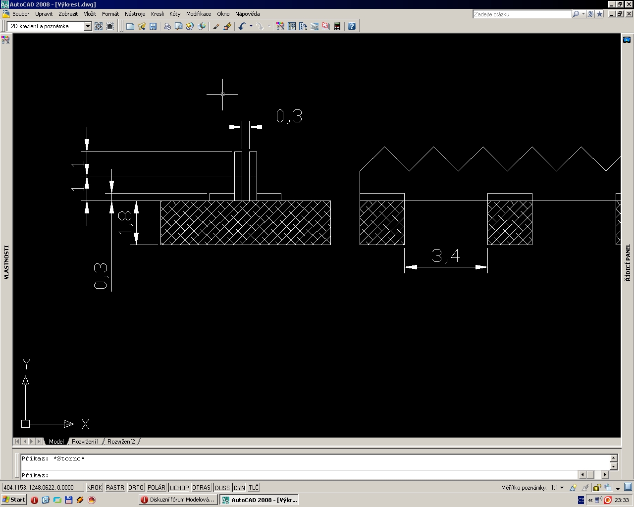

Zde je jeden z mých návrhů leptu ozubnice:
Zuby se zmiňovanou roztečí i výškou 120 mm jsou o něco větší (+/- měřítko 1:100), aby byly řekněme o něco výraznější. Takto vychází výška cca 1,3mm + patka výšky 1 mm, což přesahuje o 0,3 mm temeno kolejnice o výšce 2 mm (což jsem naměřil u sebe). Dle NEM 101 lze teoreticky využívat prostor výšky až 1.5 mm.
V případě požadavku lze samozřejmě udělat stejnou výšku s temenem, ale já bych preferoval o něco vyšší, stejně jako ve skutečnosti.
Ozubnicové pásy se upevňují do pražců do předvrtaných otvorů (vrtané pomocí šablonky - taky lept) zahnutým trnem.
Konce pásů se na koncích letují k dalšímu pásu - zde může být lept upraven ve smyslu malých plošek o poloviční tloušťce pro zalití cínem.
Součástí leptu může být i náběžné zařízení pro nájezd na ozubnici.
