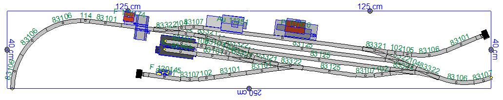

suvis píše:To mi připomíná staničku, co jsem dělal pro kolegu v H0...
http://suvis754.rajce.idnes.cz/wintrack/#MarekTomek.jpg
to vypadá dosela dobře. Zkusím si to překreslit jestli se mi to vejde na můj rozměr modulů. aspoň mám víc návrhů z kterých můžu vybírat. znovu musím poděkovat všem zúčastněním za vaše rady a návrhy. Děkuji

Příspěvekod radekkrupka » čtv 13 říj, 2011 5:25 am
lajblt píše:Možná budu vypadat jako věčnej šťoural, ale dovolím si opravit umístění skladiště v Dobrušce - takto ho umístit nelze, protože na kolej s rampou nelze zajíždět s vozy, obsazenými osobami. Alespoň v epoše III a IV to možné nebylo, pokud si to dobře pamatuju.
A v Lednici na kolej 2a (mezi výhybkami 2 a 5) neodstavíš žádné vozidlo - úsek je moc krátký.
V Dobrušce je kolej u SB a potažmo skladiště manipulační. Oproti wintracku je ve skutečnosti přímý vjezd až na druhou kolej od SB.
Jak vidno i zde:
https://picasaweb.google.com/1118958080 ... 9865357074
https://picasaweb.google.com/1118958080 ... 8825956466
Ad Lednice - tam byla dřív výtopna také ne? Byla někde vlevo od kusých kolejí na konci trati? Někde jsem na to onehdá narazil...

Příspěvekod mizl » čtv 13 říj, 2011 6:55 pm
radekkrupka píše:
Jak vidno i zde:
Dobrušku jsem poupravil aby se mi vešlo vedle kolejí to skladiště a nádražní budova. Někde jsem totiž na tomto fóru četl, že nádraží vypadá líp když není rovnoběžné s hranou základní desky. O přímím vjezdu vím. Díval jsem se na mapu.

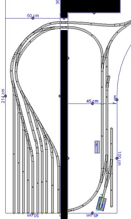

Příspěvekod mizl » ned 03 čer, 2012 10:21 pm
Dobrý den
Rád bych dal k posouzení skrytého nádraží. Je tento návrh v provozním souladu ?? Dá se zde smysluplně odkládat vlakové soupravy ??
Skryté nádraží je za zdí pod postelí. Aby nedocházelo k omylům, tak jen upřesním , že postel je patrová a pod ní se nachází šatní prostor. Tím pádem nebude skryté nádraží vidět. Zeď je znázorněna černou barvou.
Předem děkuji za reakce
Michal
mizl
Příspěvky: 1726
Bydliště: Chomutice
Re: Kolejiště v obýváku
Příspěvekod milan ferdián » pon 04 čer, 2012 6:23 am
To by šlo.Stejný system používáme u Starých Splavu.Otázkou je,ty tam vidíš,z důvodu výměny hnacích vozidel?
