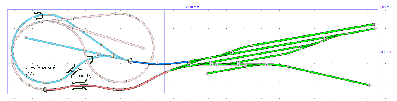

Takže poslední verze je tohle:
se kterou jsem asi nejvíc spokojený.
Jediné co mě mrzí je to, že to není reálné české nádraží, ale žádné vhodné jsem nenašel, každé trošku větší má dvojitou kolejovou spojku a to si tak úplně nemůžu dovolit.
Nejmenší průjezdné výška je 45 mm (mezi temeny), já vím, je to kritické, ale ještě se nějaké mm dají nahnat. Minimální poloměr je ve skryťáku - 195 mm. To mi v CADu nejde udělat z PECO flexi, protože to má psaný minimání rádius 205 mm, ale snad tomu půjde pomoct :)

Příspěvekod milan ferdián » čtv 02 srp, 2012 5:57 am
czhunter píše:Jediné co mě mrzí je to, že to není reálné české nádraží, ale žádné vhodné jsem nenašel,
Díl I.,str.14,stanice úvraťové,žst.Zásmuky.Hlavní kostra je kolejově shodná s tvojí uvedenou.U trati (červená barva),doporučuji posunout tunelový portál až před výhybku smyčky.Tím se odkryje co nejvíce horní širá trať.

Příspěvekod czhunter » čtv 02 srp, 2012 9:10 am
milan ferdián píše:U trati (červená barva),doporučuji posunout tunelový portál až před výhybku smyčky.Tím se odkryje co nejvíce horní širá trať.
Ono je to naopak. Červená je ta "spodní" a modrá je horní. Kdybych to prohodil, tak mě to na modré trati vytlačí portál až k hranici segmentů a abych zakryl červenou trať, bude mezi segmenty obrovská skalní stěna.
Jinak ta stanice v podstatě ze Zásmuk vychází, akorát jsem ji musel očesat o věci, které se tam nevejdou a vlečku napojit jinak (aby nezasahovala do druhého segmentu). Ta garáž by tam asi šla taky napojit, ale jinak - ze stejného důvodu jako vlečka (aby to celé bylo na jednom segmentu).

Příspěvekod milan ferdián » čtv 02 srp, 2012 10:02 am
