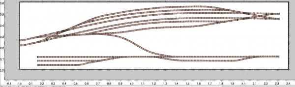

Příspěvekod HonzaM » pon 17 led, 2022 3:08 pm
Abe Simpson píše:Velikostí a stylem mi nádraží působí jako čistě osobní, skoro stylu Brno hl.n., takže bych si na panelu představoval tak maximálně městskou zástavbu. Možná s nějakým kreativním přednádražím, náměstíčkem s trhy apod. Tu odbočku k nákladním kolejím bych já osobně kvůli zajímavosti provozu vedl přes úvrať, a možná bych si vzal ještě větší inspiraci z Brna a udělal z toho vlečku k veletrhům, umožnilo by to vozit tam cokoliv tě napadne na ukázku na veletrhu, od lokomotiv až po vagony, jako prezentaci investorům
Nevím, jestli jsem to správně pochopil - přikládám návrh jak bych si to řešení s úvratí představoval. Úvrať umožňuje postrkem sunout vozy na jednotlivé koleje nákladiště, úvrať má kolej umožňující objetí sestaveného vlaku, aby nebylo nutné do nádraží odjíždět postrkem. Ale asi to lze vyřešit i jinak, líp.
Příspěvky: 4551

Příspěvekod jirmicz » pon 17 led, 2022 4:55 pm
Chybí tam výtažná kolej vedle hlavní. Takto by se při výjezdu(vjezdu) z těch kolejí posunem blokovala hlavní kolej při průjezdu vlaků.

Příspěvekod sidlo » pon 17 led, 2022 5:33 pm
Já bych ten výtah oželel a vrátil se k první verzi. S tímto uspořádáním kolejí by měl omezený význam.

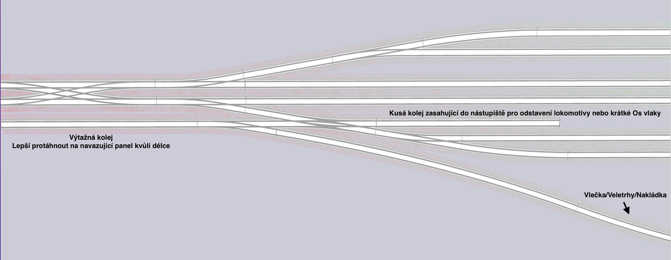

Příspěvekod StandaR » pon 17 led, 2022 7:24 pm
HonzaM píše:
Já bych zkusil levé zhlaví takto (všelijak pokroutit to jde i potom). Díval jsem se že není nijak velký rozdíl mezi křížením s 20ti stupňovým křížem s angličany a s předvyrobeným křížením složeným z vyhýbek + další vyhýbkou za ním, takže v rámci udržení rychlosti na hlavní trati jsem to zkusil takto

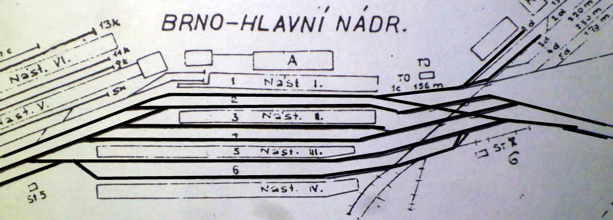

Příspěvekod StandaR » pon 17 led, 2022 9:07 pm
jafobe píše:Ale nebude to jako Brno hl. n. které má koleje spíše do "S" a ještě kousek, k tomu pár kusých kolejí u peronu...
To já samozřejmě myslel jenom jako shodu počtu průjezdných kolejí, tak mi to nějak cvaklo do hlavy. Jinak jsem měl spíš na mysli inspiraci ve formě okolí nádraží, to byl taky původní dotaz co se tu nakonec trošku ztratil

Příspěvekod jafobe » pon 17 led, 2022 10:34 pm
Abe Simpson píše:
Co se počtu průjrzdných kolejí na relativně dvoukolejné trati a snapojením něčeho alá depo, tak se tím Brněnským hlavákem rozhodně inspirovat dá. ;)
Spíš narážím na to že moc zmínek o tom co by mělo kolem nádraží být ( městská zástavba, venkovská zástavba, průmyslový areál, širá krajina,...) , co je plánováno za provoz ( jen sobní, nebo smíšený... padla jen zmínka o sedmizém Rj ), kolik je kde zhruba místa pro věci kolem nádraží.tady už nepadlo, nebo to fakt mezi tím vším ostatním v zadání nevidím
Kolejové schema vlastního nádraží chci přesně tak, jak je zde navrženo, s dvojitými kolejovými spojkami na obou zhlavích. Nádraží je plánováno v oblouku, působí to zajímavěji. Odbočka z levého zhlaví by mohla vést například do depa, nebo třeba do nákladového prostoru. Potřebuji zejména poradit jak využít plochu panelu, nechci ho mít přeplácaný kolejemi.
Snažil jsem se vybírat podobně tvarované do oblouku nebo alespoň částečně (tuž jen to výběr dost omezí), i podobně velké plus mínus jednu koelj... s nějakou odbočující koleji vlečky apod... schematicky totožné třeba ani nebude... ale pro inspirací může posloužit jakékoliv jiné nádraží na dvoukolejné trati bez ohledu na to jestli má vlečku nebo třeba 15 kolejí... Může mi nakonec poradit 100 lidí a každý něco jiného, takže pokud sám nevím co chci mohl bych být zase úplně na zaščátku a zase se musel rozhodovat co z toho vybrat... :oops:
Ale z mého pohledu by takto zkušený autor dotazu asi už mohl mít trochu konkrétnější představu co tam chce mít, co tam chce provozovat.
