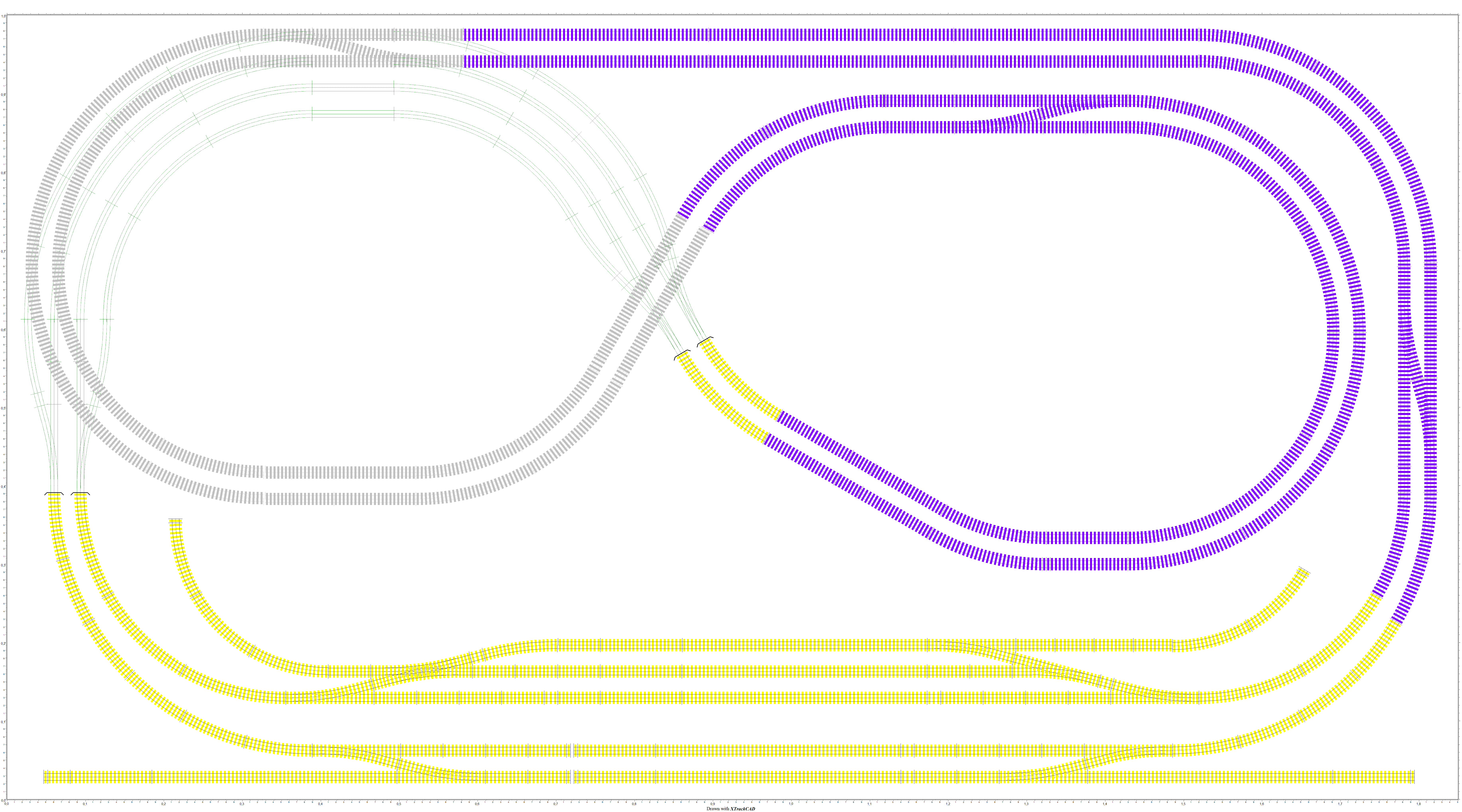

Tak ještě jsem přemýšlel nad tím, udělat mezi hlavními kolejemi na nádraží větší rozestup a dát tam větší nástupiště, třeba takové jako nabízí Auhagen 44641, kde píše šířku 41mm pro osovou vzdálenost kolejí 66mm.

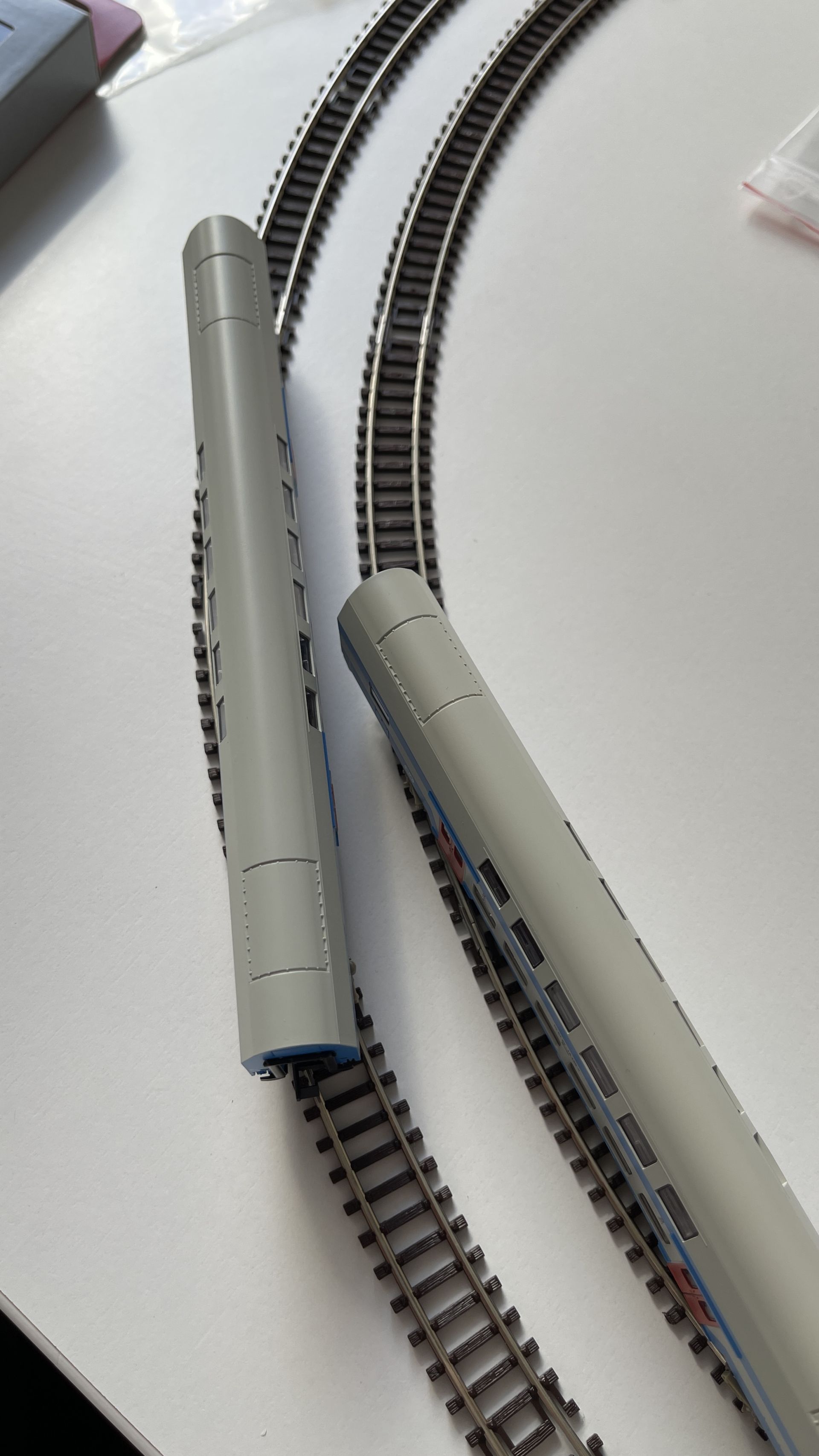

Tak dneska dorazily testovací koleje, tak jsem si ověřil, že dvojkolejné oblouky jsou opravdu potřeba R3 a R3a dle označení Fleischmanna. Tudíž toto je také vyřešeno a teď jen budu řešit čím přestavovatvýhybky (přestavník, motorický, servo), obsazení koleje a ABC je už taky pořešeno, takže se to začíná pěkně rozjíždět....
