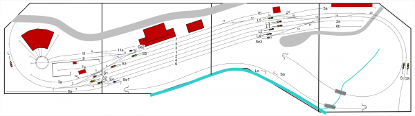

Malý pokrok ve stanici. Položil jsem další výhybky (už zbývá poslední obloukovka na vedlejší trati). Dále jsem položil všechny koleje, které ve stanici budou. Zhlaví s vedlejší tratí vypadá zajímavě. Koleje vycházející směrem z nádraží jsou (zleva doprava): Nakládka kamení, výtažná kolej, hlavní traťová, vedlejší trať, vlečka do obilného sila.
Začal jsem plánovat depo, bude hlavně pro parní provoz na vedlejší trati - zauhlování výtahem Vosáhlo a kolem něj budou rozsáhlé uhelné figury, kusá kolej vycházející z trojcestné výhybky slouží pro odstavení otevřených vozů pro vykládku uhlí. Točna bude krátká od Fleischmanna. Zbrojení pro motoráčky bude u koleje vedle rotundy, tedy dostupné přes točnu. Budova rotundy je tam jen na zkoušku, chtěl bych tam Benešovskou rotundu, upravenou na tři stání s paprsky po 15 stupních.

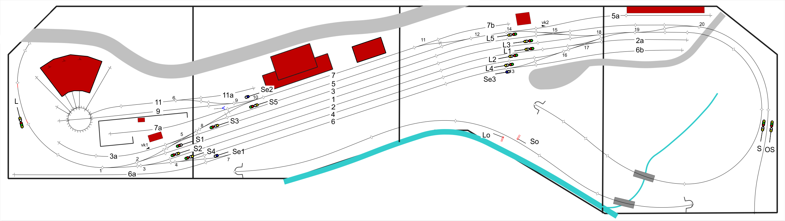

O víkendu jsem zase trochu pokročil. Konečně jsem se odhodlal k přeřezání kolejnic na spojích rámů. Použil jsem žiletkovou pilku a celkem to s ní šlo. Je potřeba dobře plánovat, pokud vyjdou výhybky na rozhraní, tak musí být správně umístěné. Nutné myslet na jazyky a taky na přestavníky.
Ve stanici jsem rozmístil ruské světelné návěstidla. Trochu jsem upravil jejich umístěné a označení od posledně - plánek v příloze. Návěstidla jsou od Dvořáčka z Peček, vypadají moc pěkně, už se těším, až budou svítit.
