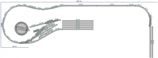

dalo by se říct že vše potřebné co potřebuješ máš napsané na těch výkresech-defakto vše...
Začneš SN tam je úplně vše a na vršku to budeš ladit v PC do podoby nejblíže plánku od Milana.
Mě to trvalo cca týden po 1-2h denně.
Teď už rozmisťují příčky rámu aby do nich nezasahovali přestavníky..
Jirka

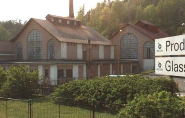

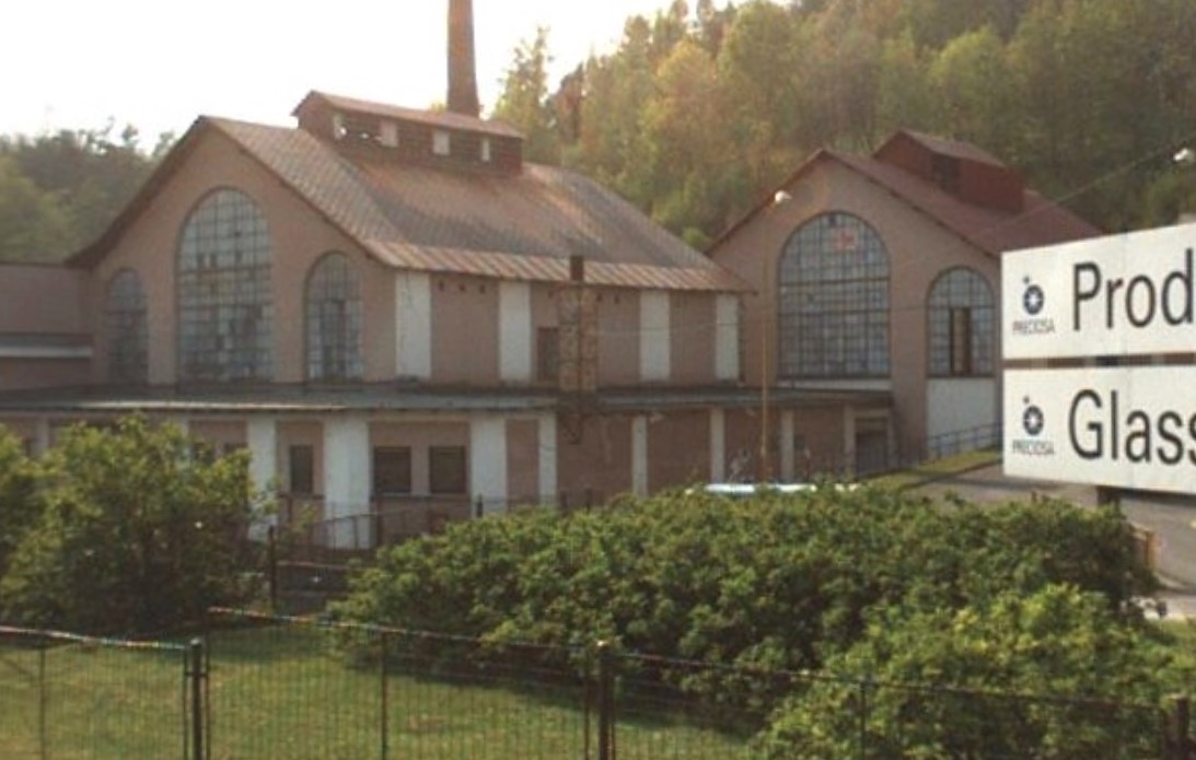

nemá někdo nějaké informace k takové stavbě budov?
ondřej001
Příspěvky: 361
Bydliště: Mnichovo Hradiště

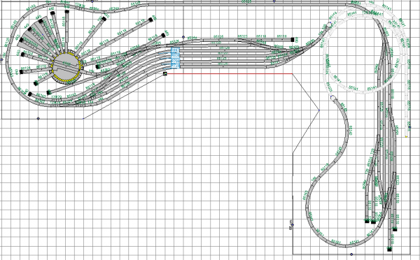

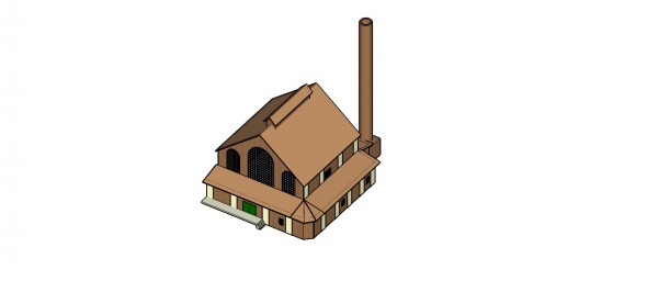

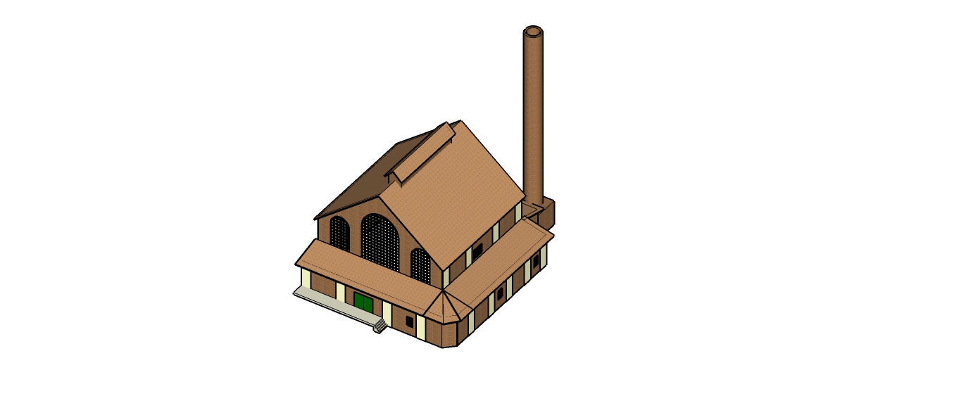

Příspěvekod ondřej001 » stř 07 dub, 2021 7:59 pm
Tak jsem to zkusil skreslit. Zatím je to jen studie z mapy.
ondřej001
Příspěvky: 361

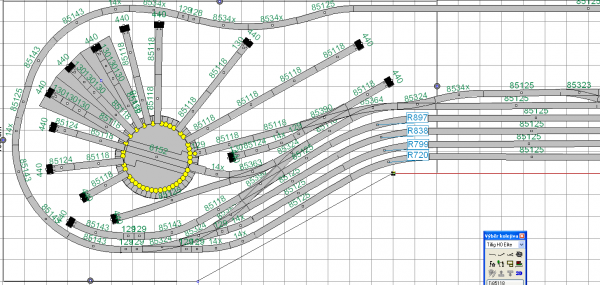

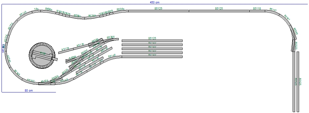

Příspěvekod ondřej001 » sob 10 dub, 2021 9:35 am
Nějak mě to nepasuje
ondřej001
Příspěvky: 361

Příspěvekod workous » sob 10 dub, 2021 2:46 pm
Plus minus autobus se to vejde tocna velká...chce si to s tím pohrát....začal bych v pravo SN + stanice nad SN jako sólo modul.... a pak pokračovat:)
Naposledy upravil workous dne sob 10 dub, 2021 7:59 pm, celkově upraveno 1
Re: Kolejiště HO 4500x2800 do L
Příspěvekod look23 » sob 10 dub, 2021 5:44 pm
Udělal bych větší poloměry oblouků ve stanici, aby začínaly vpravo na hraně segmentů.

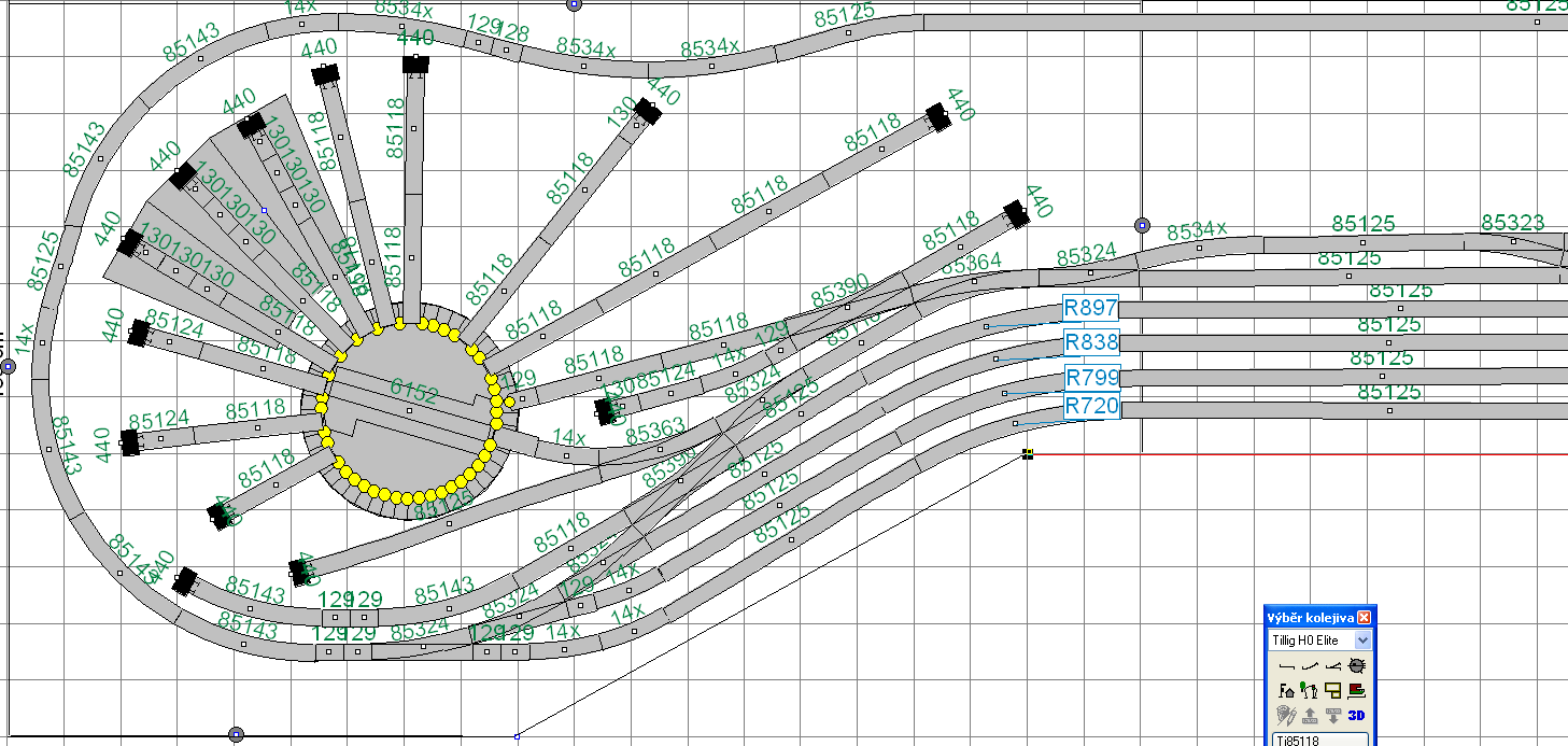

Příspěvekod ondřej001 » sob 10 dub, 2021 5:48 pm
workous píše:Plus minus autobus se to vejde tocna velká
A ono to jde.
Já se teprve seznamuji s možností kreslením v PC.
Mohl bych požádat o data k příloze.
Dík

Příspěvekod ondřej001 » ned 11 dub, 2021 6:24 am
dík za překreslení, je vidět, že oproti původnímu návrhu je změna v rozměrech.
