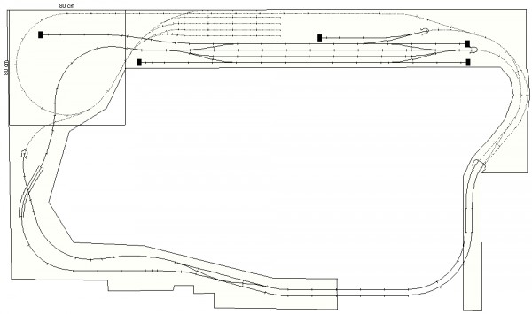

Díky moc Milane za ochotu to zkouknout a případně poradit, vím že toho máš teď hodně..
milan ferdián píše:stanice C - jde drobnou úpravou šikovně vyřešit, tak že vlaky mohou jezdit normálně, nemusí se sunout
Počkej, tohle mě hodně zajímá :mrgreen: můžeš nastínit/načrtnout ideu?
milan ferdián píše:A rozdíl mezi 130,0 cm a oknem :?:
-m-
Odhadem tak 15 - 20 cm od TK

chameleon píše:
-m-
Bohatě stačí, zamysli se nad tím nápadem od dfrolka, ale ve spojení s polabskými skálami.

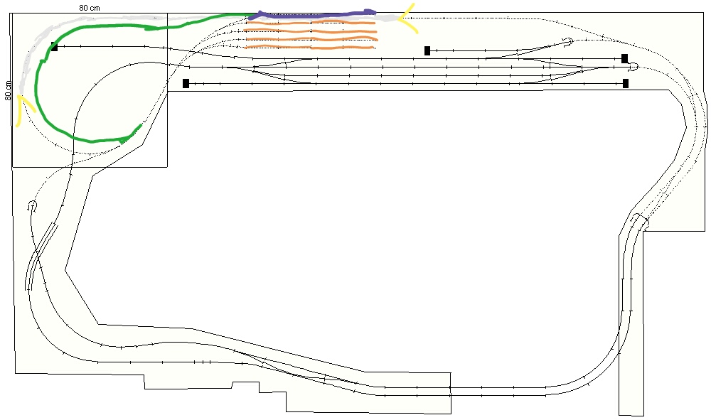

Příspěvekod juroH0 » pon 11 kvě, 2020 8:49 am
Osobne sa mi páčia obe návrhy, pri jednokoľajnom by som pridal zastávku/vlečku/nákladisko ako si spomínal, na dvojkoľajnej by som vypustil spodné spojky a trate viedol ako dva súbežné jednokoľajky už od pravého tunela.
Slučka v SN by sa dala riešiť aj na ľavej strane. Vlak by z oboch smerov vchádzal na fialovú koľaj, cez zelenú slučku by tlačil súpravu na oranžové koľaje. Vlak je otočený a pripravený znova vyraziť. Príde mi to jednoduchšie na manipuláciu v SN keďže odpadá nutnosť odvesovať mašinu a obiehať. Vojsť by sa to malo pri jedno aj dvojkoľajnej variante. Ospravedlňujem sa za kvalitu nákresu v mobile :D
A ďakujem za údaj o výške.

Příspěvekod chameleon » pon 11 kvě, 2020 9:04 am
juroH0 píše:Slučka v SN by sa dala riešiť aj na ľavej strane. Vlak by z oboch smerov vchádzal na fialovú koľaj, cez zelenú slučku by tlačil súpravu na oranžové koľaje. Vlak je otočený a pripravený znova vyraziť.
Juro supr :idea: Já preventivně tam tu spirálu dal r353mm, takže je možné tam vložit smyčku pro otočení r310mm :wink:

Re: nová Nová Naděje -> TT segmenty 360x200
Příspěvekod juroH0 » pon 11 kvě, 2020 9:16 am
Tak potom by Ti to malo bez problémov vychádzať, nechajme sa ešte prekvapiť s čím príde Milan :D

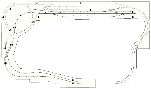

Martin Justiz píše:Toto daleko lepší než ta úvrať
A objíždění ve skryťáku :?: Zapomínate, že trať vzadu nemůže klesat. Zkontrolujte si jednotlivé nivilety tratí.
-m-

milan ferdián píše:
-m-
To vyřešil teď Juro.
Nivelita je OK. Resp. není OK, ale vzadu trať trochu klesat může - na levém modulu stanice nemám krajinu, tak holt vezmi pilu a frézu a tu skrytou trať odříznu od základový desky a násilím ji ohnu do klesání.. Pak ta první otočka pod viditelnou trať vyjde. Trať vjíždějící do SN od okna se může napojit až do druhé/třetí otočky spirály, to je jasný.

Příspěvekod milan ferdián » pon 11 kvě, 2020 9:40 am
chameleon píše:
milan ferdián píše:
-m-
Nevyjde a nic neřež. Hledej jiné řešení. Viz tvůj obrázek.
Příspěvekod chameleon » pon 11 kvě, 2020 9:50 am
milan ferdián píše:Nevyjde a nic neřež. Hledej jiné řešení. Viz tvůj obrázek.
-m-
Na 2,5metrech to vyjde ne? Sice půlka v r353.. nebo ne :?: Stoupání 2,5cm/m
Plus může viditelná ze stanice taky třeba o 1cm nastoupat..viz obr

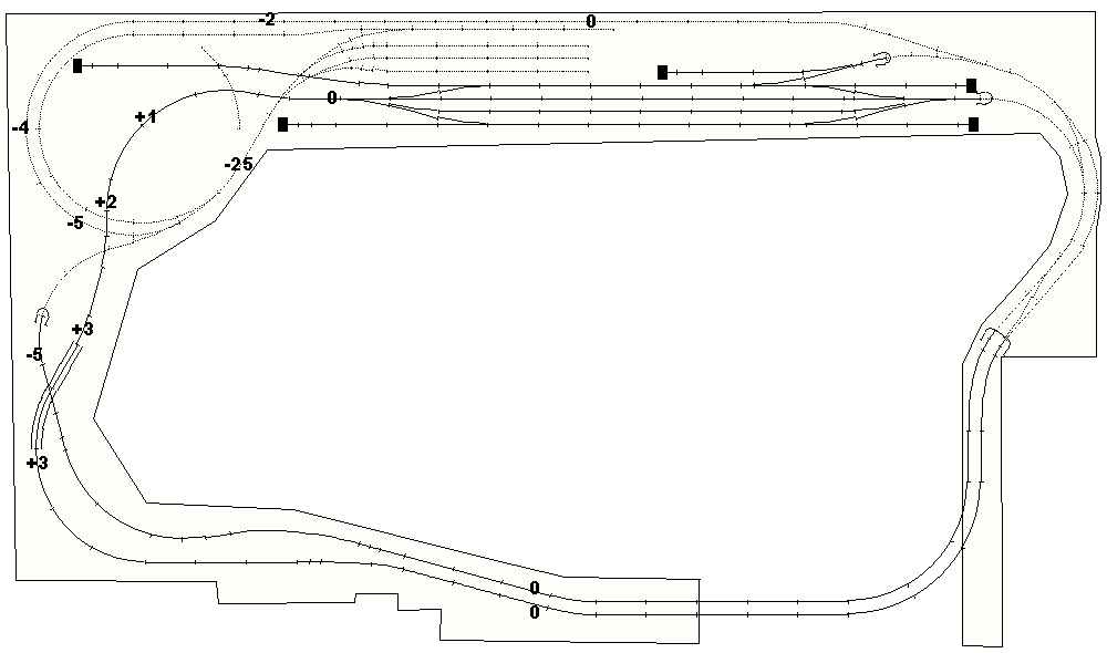

Příspěvky: 983
Re: Naděje III -> TT segmenty 360x200
Příspěvekod milan ferdián » pon 11 kvě, 2020 1:58 pm
Vyjasnilo se co mě stále mátlo. Na plánku nejsou zakreslené spirály. Pomocí spirál se dostaneme na potřebnou světlost pod segment stanice Naděje. Tím pádem je pro mne plánek bezkonkurenční. Já jen hodím potom své studie :wink: .
