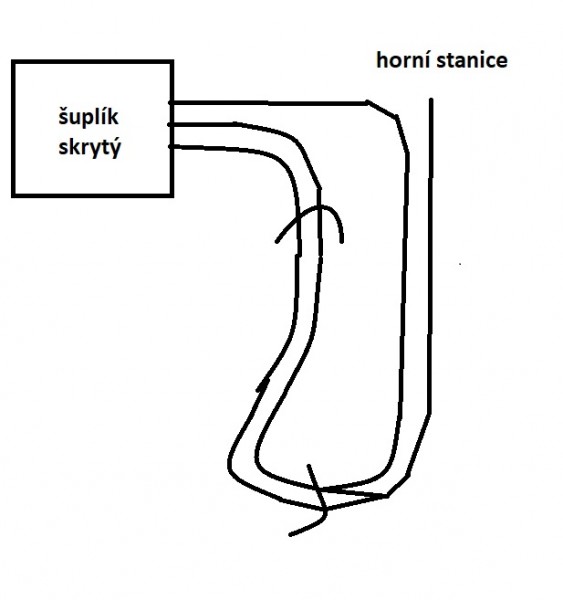

MiŠ: nivelita je pořád stejná, jako na prvním plánku... Spíš nevím s tou skrytou, resp. kterou variantu z dříve zmíněných zvoliti. M.j. nechci tobogány a hodně složité skryťáky, v podstatě by stačil jeden šuplík a šmitec. Asi ho dám hned zkraje pod pravou, tedy hlavní stanici a trať odsunu pod stanici dozadu a je vykydáno.

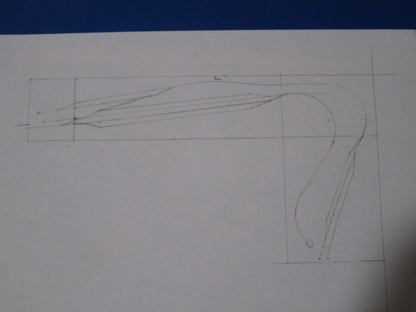

V první fázi by se realizovala tahle pravá strana kolejiště, skrytý šuplík - kus tratě - stanice - lokálka. Nejprve jsem otočil viditelný vratný oblouk, pak si říkám co s tím volným prostorem. Co třeba tu úzkou úpravnu co jsme tu nedávno řešili... Ten rám s obloukem má jen 170*120 totiž :D a hle je tam stanice lokálky... Abych trochu natáhl lokálku, taxem ji zaústil do extra vlastního nádraží. Lokálka je dlouhá cca tři metry (hrot-hrot), normativ vlaků a délka dopravních metr deset - na což se vejde i čtyřkolák s Bp :D (jinak jsem normální), běžně spíš jen motorák, případně různé variace smíšených vlaků. Lokálka od začátku do konce stoupá dva cm na metr. Hlavní trať naopak klesá od stanice do šuplíku stejným sklonem, normativ dva metry. A za lokálkovou stanici, do pravého spodního rohu nacpu ještě nějakou vlečku... S tímhle už jsem celkem spokojený, prostor je řádně využit a nevypadá to jako betlém (snad)... :D A co se práce týče, stavím rám 170*120.

Možná by bylo dobré to smíchat s " kéršlífe " nevím přesně jak se to četlo - ty tvoje opuštěné smyčky - osolit a opepřit a upéct .
Až zastavíš ten tvůj rám 170/120 ( nedej bože ve dvou vrstvách ) , tak zjistíš , že s ním nehneš . Jeden člověk může rozumně manipulovat zhruba s JEDNÍM metrem čtverečním postaveného kolejiště . Mám to vyzkoušeno po 15ti letech modulovky , po neustálém stavění a bourání . Na ostatní manipulaci musí být vždy víc lidí ( pokud ovšem nemáš Džina v lahvi , popřípadě Kouzelný proutek ) . To , že stavíš stabilní kolejiště není důležité . Téměř vždy nastane situace , se kterou jsi nepočítal ( pročti si Murphyho zákony ) . A taky si vzpomeň , jak se stěhovalo plzeňské kolejiště do současného místa . Oknem !!! , protože dveře byly malé a nebylo místo na vytočení na schody . Rvali to dovnitř 4 lidi nad hlavou , protože to bylo zvýšené přízemí . Pro upřesnění - jsou to díly 1 krát 2 metry .

Heh, keršlífe, dlouho mi to dešifrování trvalo. :D Leč bylo to Schöneschleife. To vlákno jsem opustil, protože na konci už to nemělo v podstatě žádnou souvislost s úvodní myšlenkou a výsledek nula (i fyzický - tak to není s čím spojovat). To už je jedno. Stěhování jsem se samozřejmě účastnil, v Lobzích do horních pater, potom Tomanovka, pak Skvr, nejdřív do patra, potom do přízemí, pak zase do patra? To už ani není pravda a kopec se musel rozříznout dokonce horizontálně. :D Skrze Windows šlo jenom pár vysokých dílů, zbytek po schodech... Ale nejdřív se museli vyndat ta otočná okna a to je taky prča.
K rámu - to je dobrá připomínka. Udělám to aspoň na dva kusy. Přemýšlím jak to (rám) vylehčit, zjednodušit, ale nic mě nenapadlo. A dělat to částečně z modulů jako MiŠ? To se mi moc nechce... A taky by byl problém s dělením a napojením krajiny... Nebo udělat samonosnou podkovu (nějak) a na to naroubovat ten lokálbáhn s mega vlečkou, což bude vlastně posunovací hlavolam... :D A pak by byl zase problém s tuhostí. No nevím. Díky za zájem, je zajímavé, jak tě ta pevná kolejiště žerou i po těch letech. :D :wink:
Zajímavá bude taky konstrukce pod velkým nádražím, protože tam bude dva metry dlouhý šuplík a celé to nádraží bude muset levitovat. :D To taky nevím co všechno budu muset pod to nacpat, aby to udrželo i opřeného člověka.

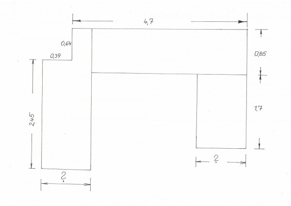

Příspěvekod milan ferdián » čtv 20 čer, 2019 4:47 pm
Vláďo,doplň chybějící údaje,protože rozměry,v tom neustále lítáš.Zapomeň na to co jsi zde předtím napsal a ještě jednou popiš oč ti jde v jednotlivých bodech :mrgreen: .

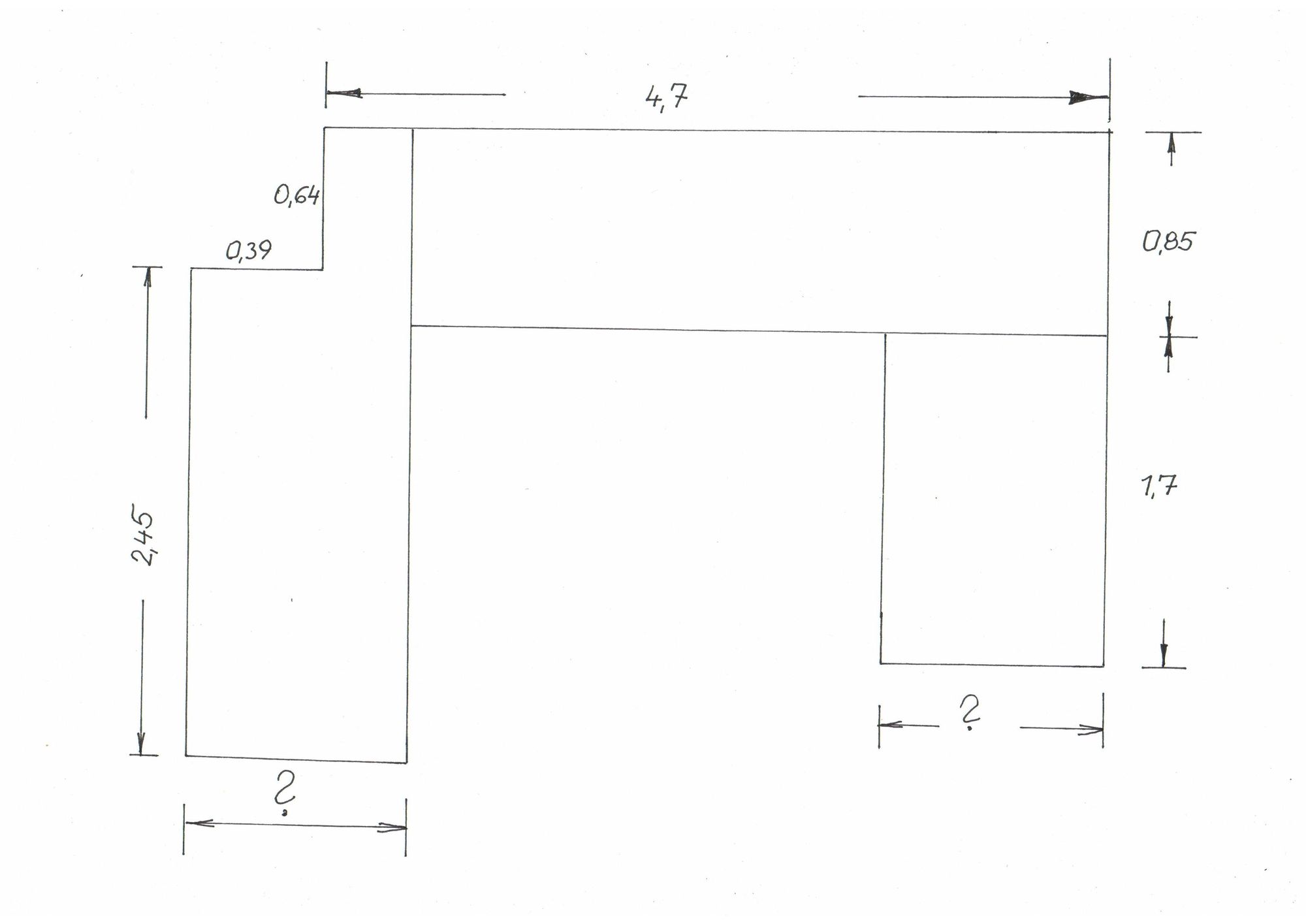

Příspěvekod Vladimír_B » pát 21 čer, 2019 5:46 am
Prosím, nelétám. :D Levý rozměr: 0,39+0,7 podle součtu horních měr, leč dole to může to být samo širší. Pravý: 1,2. Každý ten rám se může rozšířit dovnitř místnosti...
Motiv je hlavní trať nižšího významu. Chtěl jsem mít dvě stanice, dvakrát širou trať, celé to může tvořit osmu, skrytý šuplík, lokálku. Spíše bych chtěl aby stanice byly na vnitřní hraně, než u zdi, lokálka může být u zdi. A líbí se mi přesmyk tratí...
Výhybky Pilz (prostě kratke), R500, normativ hlavní dva metry, lokálka metr.
