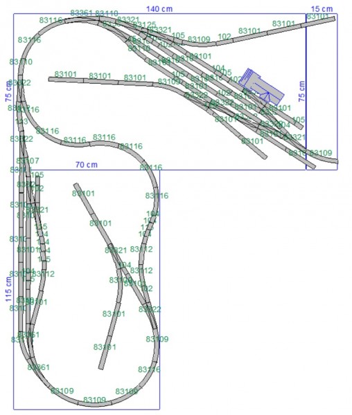

Když na to tak koukám, přijde mi jako moc kolejí ve stanici, asi by bylo lepší zredukovat, stanici,, ohnout,, směrem k vesnici a upravit záhlaví, aby koleje vycházely rovně v místě napojení segmentů. A dále holt upravit oblouky a SN.

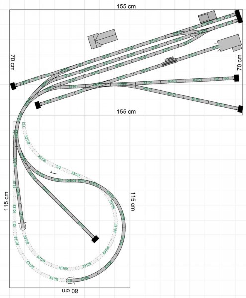

Osobně bych se přimlouval k řešení od Morrise a přidal koncovou stanici. Dále si zkus promyslet provoz úvraťové stanice. Pokud se ti sejdou dva vlaky tak ještě musí být kudy objet soupravu. A ještě se k tomu může přimotat manipulák. Pokud je na to stanice malá tak ji předělej jen na koncovou a další trať připoj odbočkou nebo v tunelu.
V posledním řešení máš srdcovku výhybky přímo v dělící rovině panelů... Ještě by stálo za úvahu použít pro nádraží ten delší panel a volnou trať našlapat na zbytek. Dále je možné udělat zhlaví do oblouku a tím získat více místa pro delší staniční koleje abys nemusel dávat nádraží z rohu do rohu. Prostě máš spoustu místa a působí to tak nějak nevyužité...

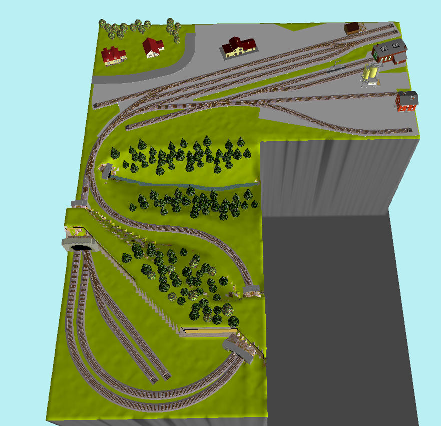

Ten Had je z mého pohledu fakt super. Provozně zajímavý a díky SN za kulisami i konstrukčně jednodušší, než SN v podzemí. Myslím ale, že s žádnou z variant nešlápneš vedle. :wink:

Mě se při plánování nedaří nějak seskládat stanici dohromady, aby se mi tam vešla souprava tří rybáků a kocoura. Stále krátké- Zkouším udělat stanici na kratším panelu.

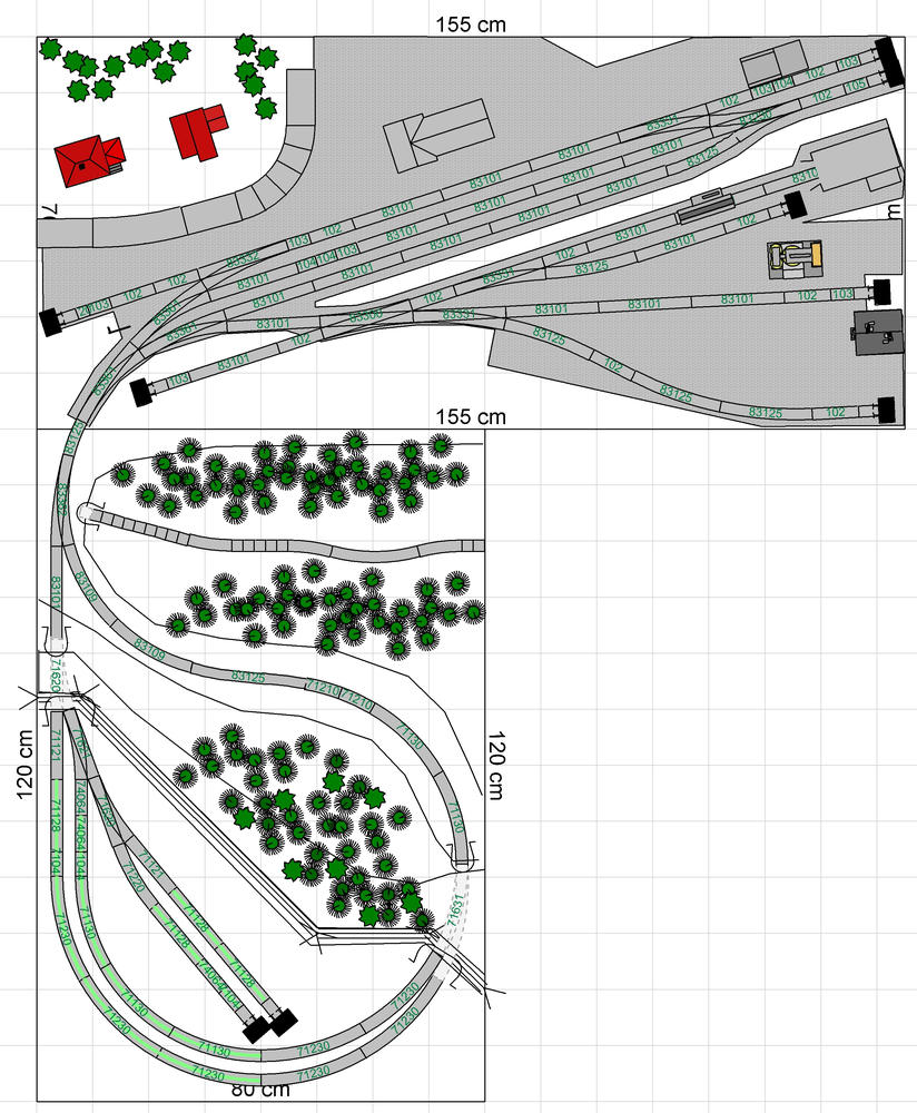

Další návrh? segment s nádražím prodloužen o 15 cm, výhybky už nejsou na přechodech, ze stanice vedou dvě vlečky a kolej pro remízu. Jedna vlečka ze širé trati.

Kolik tam vychazí délka staničních kolejí? Ty protisměrné oblouky jsou problém. Jak dlouhou soupravu chceš provozovat? Zítra, když budu mít čas, něco vymyslím. Ale včera jsem byl nakoupit potřebné kolejivo, tak chci taky zase pohnout se svým kolejištěm :lol:

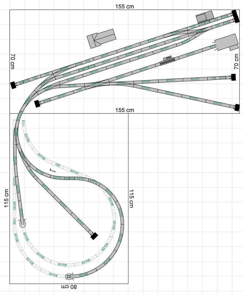

Ty dvě dopravní cca 660 mm a v plánu mám nejdelší 3 rybáky +T466 a manipuláky dlouhé podle toho, kolik se už vejde a k tomu ještě motorák. Možná bych to překopal a udělal stanici podle Hada od p. Ferdiána.
