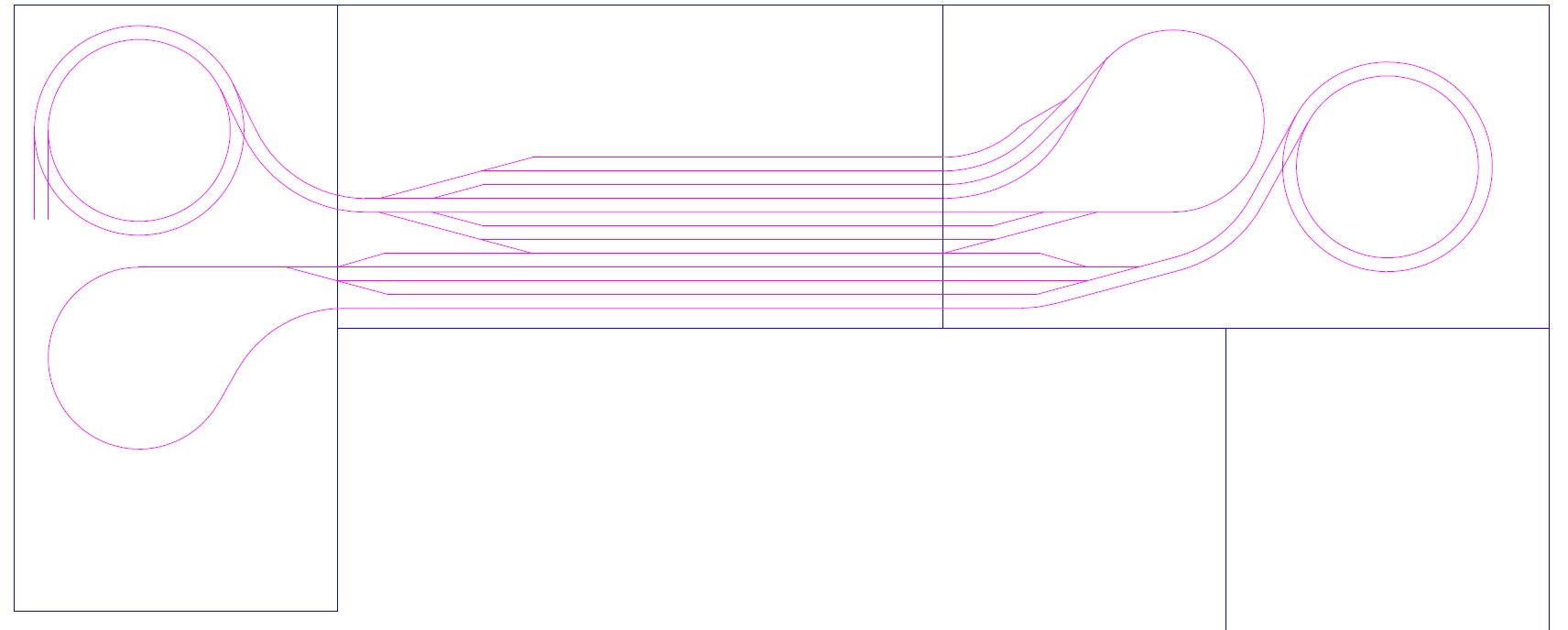

Ano záleží na prioritách, protože stavitel (většinou) sám ví co chce. Když kreslím koljiště pro konkrétního stavitele, snažím se s ním domluvit. Když kreslím "do fóra" vycházím z předchozích plánků, resp. diskuze a spíš než nový návrh se snažím učesat původní myšlenku.
Tedy srovnávej prosím můj návrh s předchozímy plánky než se svou představou. Když budeš chtít ( asi ne, vím, že kolejiště máš), rád Ti nakrelím plán podle Tvých představ. Stejně jako druhá stanice, i delší dvoukoljeka už mi přišla dost násilná - viz dále. Teď je délka 2K trati od výhybek k tunelu víc než 2,5 m. Užitečná délka kolejí v nádraží cca 1,5 m. Klidně si bych si troufnul dát na začátek oblouku za zastávkou předvěst / poslední návěstidlo autobloku, stejně tak před tunel bych dal návěstidlo autoblouku/ předvěst oddílového návěstidla, protože délka už je snesitelná a ani vlak 1,5 m dlouhý u vjezdu nebude mít poslední vozy za předvěstí.
Proč není za nádražím viditelná dvoukoljeka?
Zatímco jednokolejka stoupá do koncové stanice a aby nadejlat trať z nádraží vlevo, dvoukolejku potřebuji dostat do SN, tedy bude za nádražim ve výkopu (navíc v kolizi s tram. smyčkou). Ano mohla bytaky stoupat a zajet do delšího tobogánu v mísdtě stávajícího portálu na jednokolejce, ale menším stoupáním pojede víceméně za hlavní stanicí.
Spíš se ještě dívám na možnost posunu hlavní stanice více vpravo blíž k tunelu dvoukoljku to příliš neprodlouží, max o 0,3 m, ale můžu dát něco větší poloměry na oblouky, 2k posunout o malinko blíž k vnitřnímu okraji a zbude o něco víc místa pro město u zastávky. Stejně tak bych ještě doplnil o jednu kolej víc do skryté mezilehlé stanice. Bude simulovat delší trať. Pokude bude mít někdo zájem, ještě si s tím trochu pohraju, a možná zkusím i WT.
V příloze je SN. Ano je široké, ale dá se rozdělit na skupiny po 4 kolejích. Stejně tak posunem vejzdu od/ke kraji se dají přidávat/ubírat koleje, případně zvýšit počet kolejí pro průjezd po oválu (nyní pouze jedna).
Přístup bude záviset i na délce (počtu pater) tobogánu.

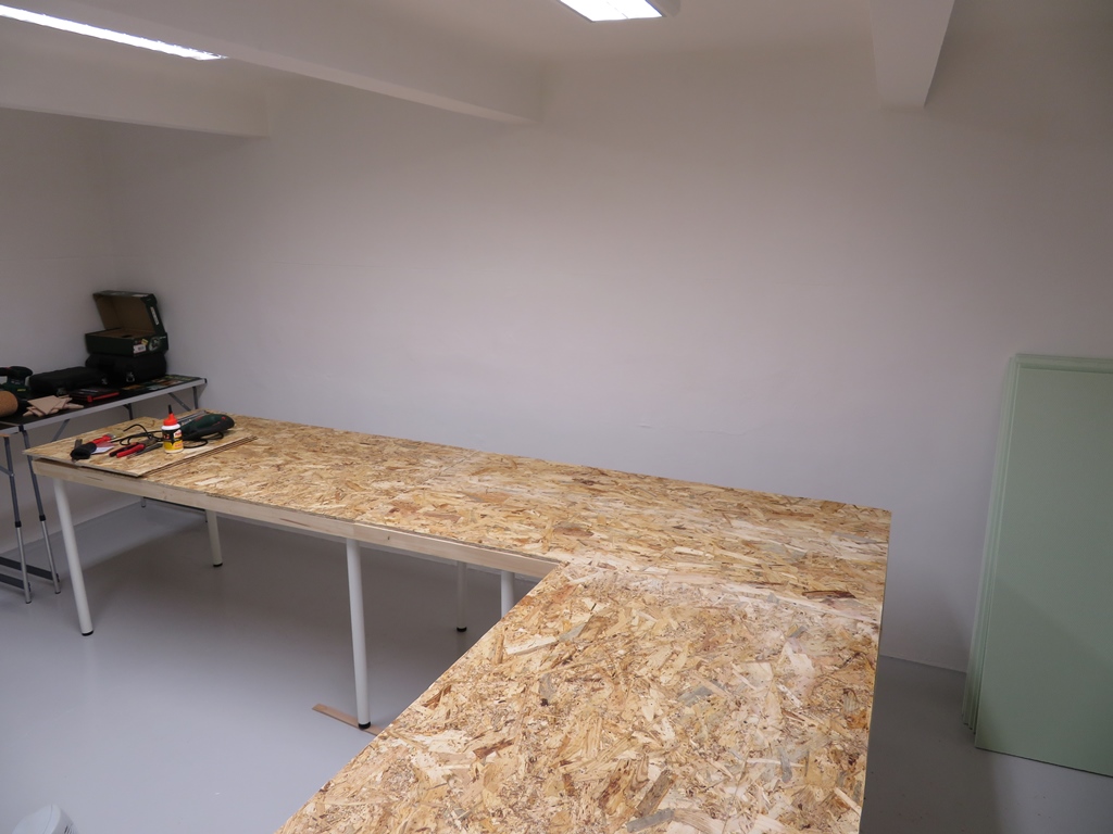

Tak tohle bude velký počin, budu sledovat. Dovolím si pár postřehů. Po bitvě je každý generál, vím :-) Ohledně OSB, nemyslím si, že jsi zvolil úplně správně, když chceš pak vrstvit z XPS, mohl i ten základ být z něj na stejných hranolech. Deska XPS tl. 30 mm je rozhodně v krutu pevnější než 12mm OSB a to neřeším hmotnost. V případě většího namáhání si lze lokálně pomoci diagonální výstuhou. Stejně tak v přechodech segmentů, kde je třeba přesnost, tak OSB není určitě nejvhodnější, tam vede překližka. Tou celoplošnou deskou to máš zavřené, jak se budeš dostávat k montážím vyšších pater, respektive k nim zespodu ? Není lepší na pevnou kostru(rám) dávat jen pláně pod stanice a tratě ? Pak se tam všude dostaneš.
Pokud to máš v tomto stavu jen jako "stůl" a něj pak půjdou segmenty, tak jako kdybych nic neřekl :-)
Jinak ať se daří!

Příspěvekod Franky » pát 02 úno, 2018 8:15 pm
to Dušan: polystyren jsem samozřejmě zvažoval, ale spousta kolegů zde pro jeho pokládce konstatovala, že funguje jako membrána a strašně zvyšuje hlasitost (pravda byly to větší měřítka a těžší vlaky). Vrstvení polystyrenu neplánuji - terén by měl být v maximální míře dutý. Přístupy budou z boků a zezadu a i do OSB desky určitě udělám nějaký větší otvor (minimálně do středu tobogánu) pro případ zásahu. Přechod segmentů mám vymyšlený - popíši někdy v budoucnu
to workous: díky za tip, nějaké zbytky bukové překližky tu mám, tak poslouží

Styrodur jako nosný prvek kolejiště bych nepoužil, dost mne překvapuje jak ho v hojně míře použil Aleš na Telgártské slučce a určitě budou zajímavé jeho praktické zkušenosti. Použití OSB desek moc nechápu, sice jsou levnější než kvalitní mohavrstvá překližka, ale když vezmu cenu vozidel, kolejiva, přestavníků atd, je cenový rozdíl základní desky ve srovnání s tím zanedbatelný, kvalita je ale u překližky podtatně vyšší, lépe se s ní pracuje a lépe by se s kolejištěm také manipulovalo. Já bych OSB desky na kolejišti nepoužil ani kdyby byly zadarmo. Ale to je můj názor, nikomu ho nevnucuji.
Příspěvky: 4565
Re: Segmentové kolejiště N
Příspěvekod jardaficz » sob 03 úno, 2018 8:31 am
Osb desky tak špatné samy o sobě nejsou, pod koleje bych je klidně použil, ale překližka je výhodnější, že se neštípe a řezy jsou čisté. Což u Osb moc dobře nejde. Klidně jde použít na základní desku i nějaká slabá překližka, ale musí být zespodu rám vyztužený kvůli prohýbání a kroucení. A rozhodně by bylo výhodnější dát překližka jen na místa pod koleje a zbytek klidně z toho styroduru, nebo jiných lehkých materiálů. A na přechody mezi segmenty dát bukové, nebo jiné lišty z tvrdého dřeva.

Na přechody mezi segmenty na domácím kolejišti (ostatně na celý rám) jsem použil normální smrkové latě 80 x 18 mm a na tom je překližka 6 mm. Problémy s tím nejsou, ovšem šířka segmentů je jen 600 mm a segmenty leží celou plochou na nábytkových skřínkách, takže nehrozí kroucení. U segmentů které dodělávám budou čela (tedy plochy styku) že stejného materiálu jako se používá u modulů, tedy mnohavrstvá kvalitní buková překližka 12 mm, z té budou i celé rámy nových segmentů. Na materiálu není vhodné šetřit.

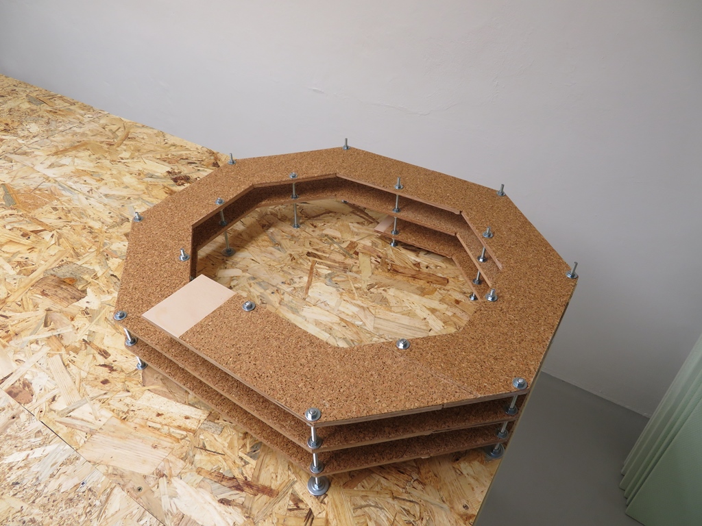

Tobogán č.1 je na místě. Něco ke stavbě zde http://vyhybkar.blogspot.cz/2018/03/seg ... bogan.html

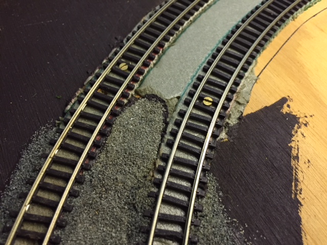

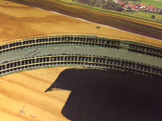

Naštěstí je to jak je zřejmé rozebíratelné díky upevnění na šroubových tyčích. Koleje je nutné klást postupně po jednotlivých patrech a vyzkoušet průjezd lokomotivou s vozy. Hlavmě je třeba si dát pozor na styku kolejí. V každém případě je nutné nespoléhat na vodivé spojky a každou kolej napájet samostatně. Pokud jde o dvojkolejku a relativně malý rádius, je potřeba vyzkoušet aby byl mezi kolejemi dostatečný odstup, kde dochází k někdy i dost velkým přesahům vně koleje. Pro upevnění koleji používám mosazné šroubky průměr 2 mm umístěné mezi pražci, šroubek tak svými okraji kolej dostatečně drží a přitom je jeho vršek tak nízko, že je téměř ve výšce pražců. Viz obrázky. Výhodou je možnost doladění směrového vedení:není ani problém demontáže. Používám kolejivo PECO Code 55, u jiného kolejiva může být větší nebo menší vzdálenost pražců a podle je potřeba toho najít vhodné šroubky.
Na obrázcích je vidět způsob upevnění. Je to v tunelu, proto to není zaštěrkované. V případě štěrkování to zaštěrkuji, potom šroubky odstraním a dírky přeštěrkuji. Koleje dokonale drží, používám totiž pro štěrkování poměrně řídké lepidlo (Noch Schotter-Kleber 61134), které zateče i pod pražce a koleje pak perfektně drží. Pod koleje používám místu korku "podložku pro plovoucí podlahy" 5 mm a mám s tím dobré zkušenosti, mám tak dělané klubové moduly i novou část domácího kolejiště a zkušenosti jsou dobré. Výhodou proti korku je snadná možnost seříznutí okrajů pro tvorbu náspu.
Příspěvky: 4565

Lepil jsem do složeného tobogánu. Šlo to dobře. Radius je R3 a R3a, takže osová vzdálenost 33 mm je ještě nad normu. I nejdelší vagony to projedou v pohodě
