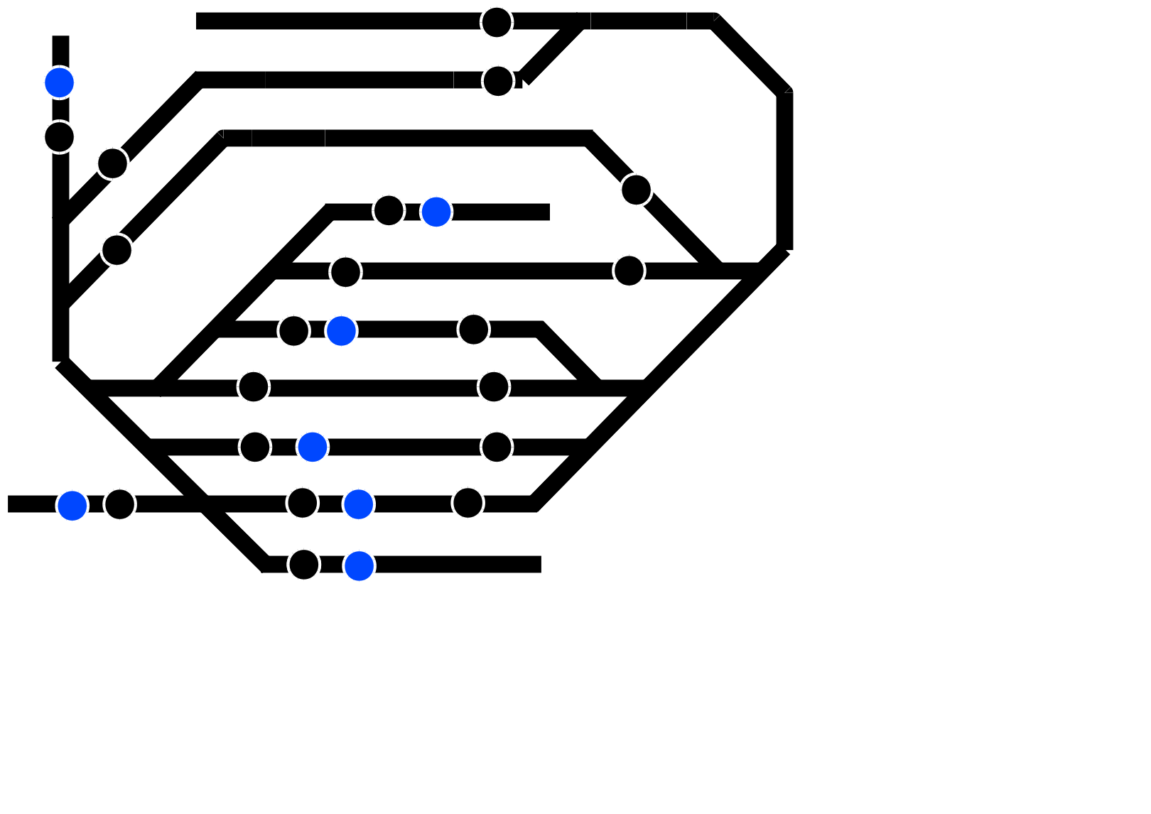

Nastrel ... cerna kolecka jsou spinace pro vyhybky; modra pro rozpojovace (je to odkladiste). V horni casti je videt smycka + "docasny" okruh (protoze nez to vse dodratuji, a zprovoznim nadrazi "nahore", uplyne hodne casu a deti chteji jezdit ...)
No a prave tady se dostava na moc velkou hloubku ;) ale muzu si za to sam. Jedine co mne napadlo je uriznout a premistit "horni" cast se smyckou do "druheho sloupce" - stejne jsem chtel napravo zaintegrovat otocny regulator + keyboard SimpleMouse, odriznuta cast schematu by byla nad nimi.

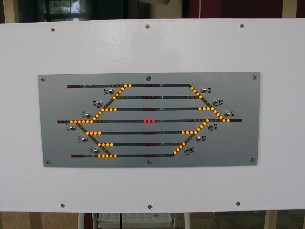

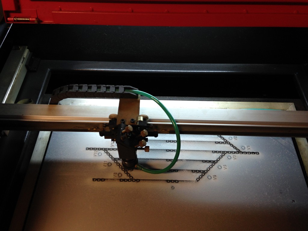

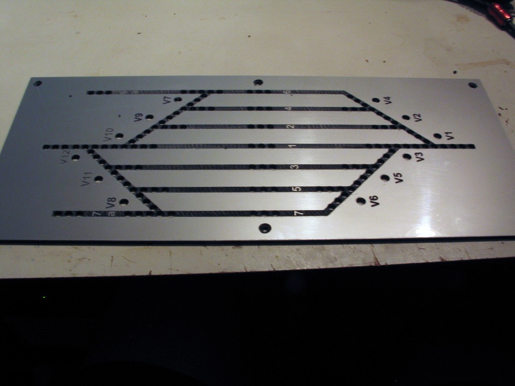

Já jsem panel vyrobil na laseru. Vygravíroval jsem si cesty a rovnou také vyřezal přesné otvory na přepínače i kontrolní LED.
Více o panelu je zde: http://moduly.vlakytt.cz/index.php?opti ... Itemid=104

PaMi píše:Já jsem panel vyrobil na laseru. Vygravíroval jsem si cesty a rovnou také vyřezal přesné otvory na přepínače i kontrolní LED.
Vypadá to suprově, podobný panel bych si chtěl vyrobit také.
