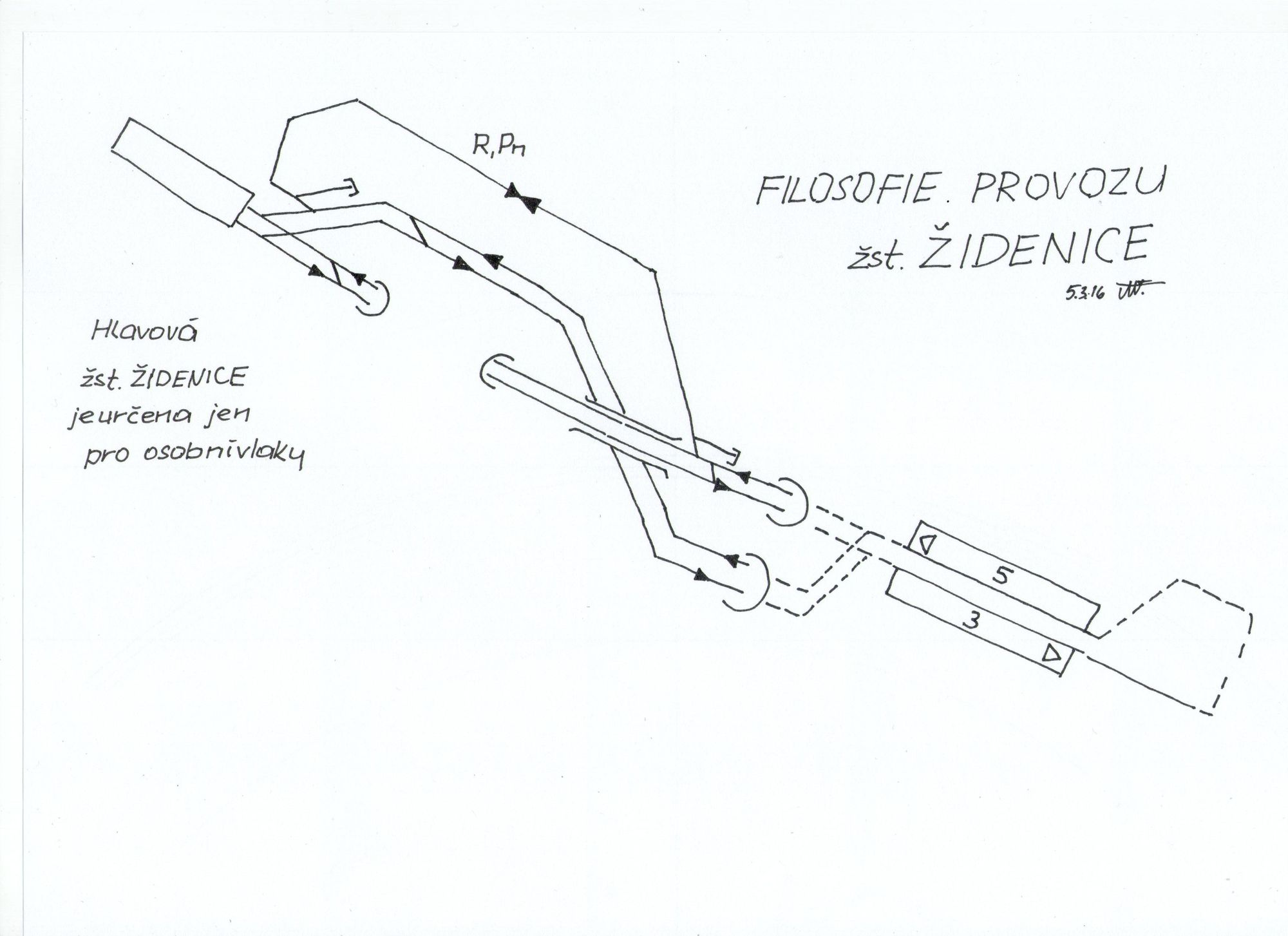

"SKICA" - Filosofie provozu na kolejišti
žst.Židenice TT/1:120 2550 x 850 TILLIG/15°/EW2(dlouhé/166)
Matematicky je vše hotovo.Poměr stoupání 1:30/1:40.
žst.Židenice
- 6 - dopravní (cca 5 x "Y" + L)
- 4 - dopravní (cca 5 x "Y" + L)
- 2k - pro služební vozy
- 1 - dopravní (cca 4 x "Y" + L)
- 3 - dopravní (cca 3 x "Y" + L)
- 5 - manipulační "ČESKÁ POŠTA"
- 7 - manipulační "Lokomotivní depo"
- 9 - manipulační odstavná (cca 5 x "Y")
Poznámka:
Stanice z důvodu nedostatku prostoru nemá pro svoji manipulaci ve stanici výtažnou kolej.

K nákresu filosofie, za který děkuji, mám jeden dotaz. Už teď tuším, že je hloupý, ale lepší se teď hloupě zeptat než se později divit: Chápu správně, že je to nákres pouze schematický a přímo nezobrazuje vzájemné umístění jednotlivých sekcí kolejového plánu? Samotná stanice s kolejemi dlouhými až pro 5Y + širá trať + skryté nádraží + smyčka by se v daném měřítku v řadě za sebou na délku 2550 zřejmě nikdy nevešly?

Ano je schématicky,aby si člověk představil,jak bude železniční provoz probíhat na kolejišti.Bude se i drátovat,protože se mi velmi jeví příhodné mít v provozu "Elefanty".Tu jednokolejku si nepředstavuj příliš dlouhou.Je to vlastně spojka jak v Židenicích,jen zde stanici míjíme.

Tak vešlo se to :P .Nejhorší bylo výškové ladění.

milan ferdián píše:Ano je schématicky,aby si člověk představil,jak bude železniční provoz probíhat na kolejišti.Bude se i drátovat,protože se mi velmi jeví příhodné mít v provozu "Elefanty".Tu jednokolejku si nepředstavuj příliš dlouhou.Je to vlastně spojka jak v Židenicích,jen zde stanici míjíme.
Tak jsem si to myslel správně :). "Drátovat" zřejmě znamená elektrifikovat? To mám v každém případě od začátku v plánu. Věrný reálnému provozu plánuji nasadit spíše šelmy, tedy Regio Pantery. Dokončím hnaný podvozek (čekám na dodávku převodů a motoru), nalakuji a zasklím karoserii a budu se moci pochlubit svou první dvouvozovou jednotkou řady 650. Tuto jednotku (a její více či méně rozpracované sestry) taktéž plánuji provozovat od prvopočátku, jelikož je jediná, která by se rozumně vešla na staniční koleje v mém prvotním návrhu a také proto, že se mi Panteři prostě líbí.
Jasně, tomu rozumím. Jen mi napoprvé chvíli trvalo, než jsem si všiml, že ta spojka skutečně vede od jedné trati k druhé :D.
