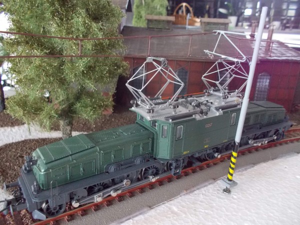

Tady jsem to zkoušel jen, tak nasadit...

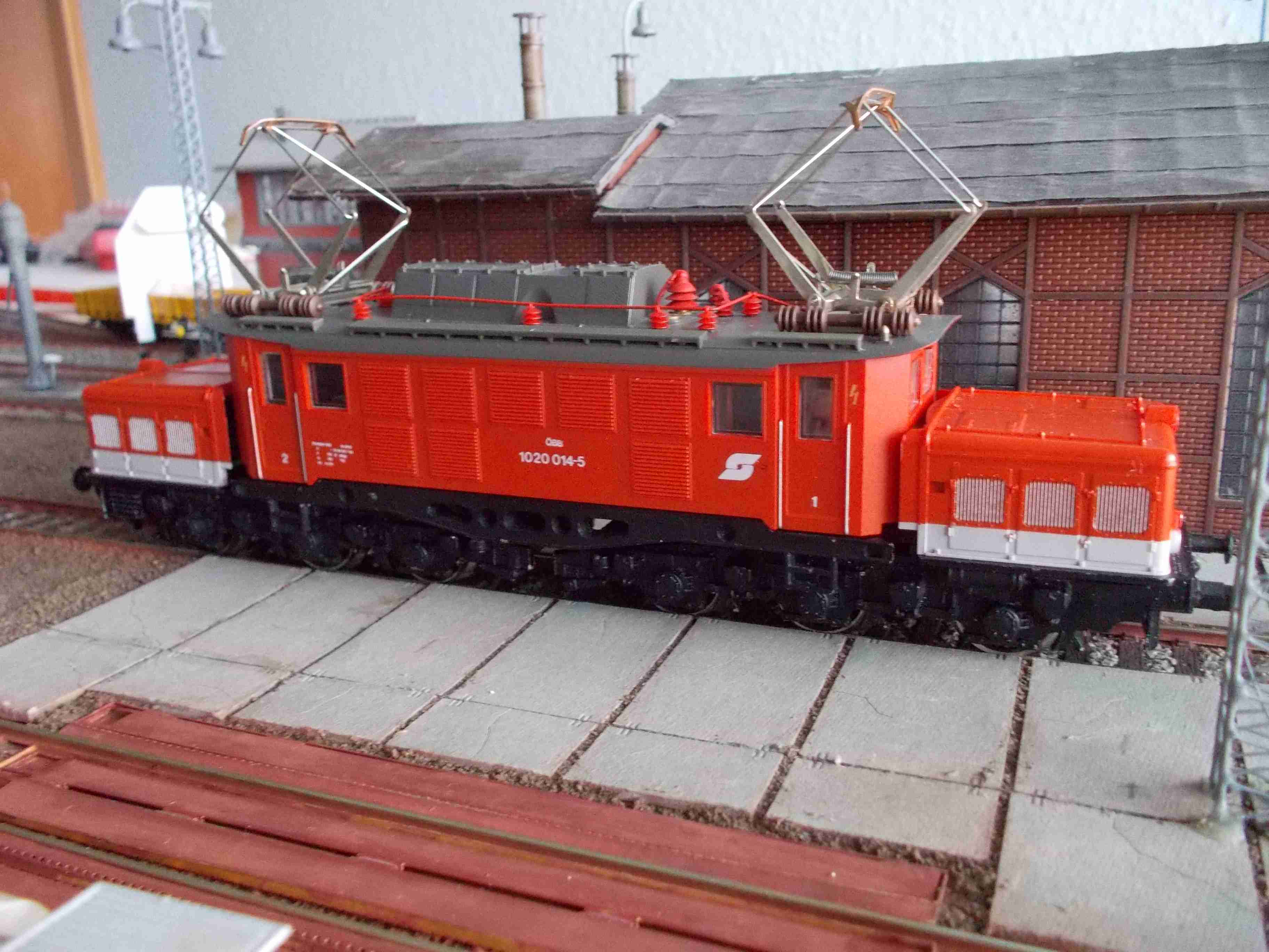

Relaxačka z depa ...

Míro jakou máš zkušenost s digitalizací dvoumotorových mašin? Ten červený drobek má váhu 616g - dva motory jeden dekodér to by asi byla jeho smrt. Už jsem se ptal Fuldy ten myslí dva dekodéry. Co ty na to viděl jsem, že digitalizuješ kde co :)

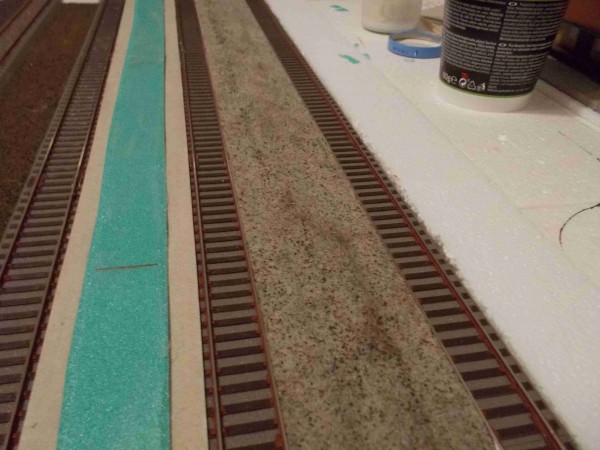

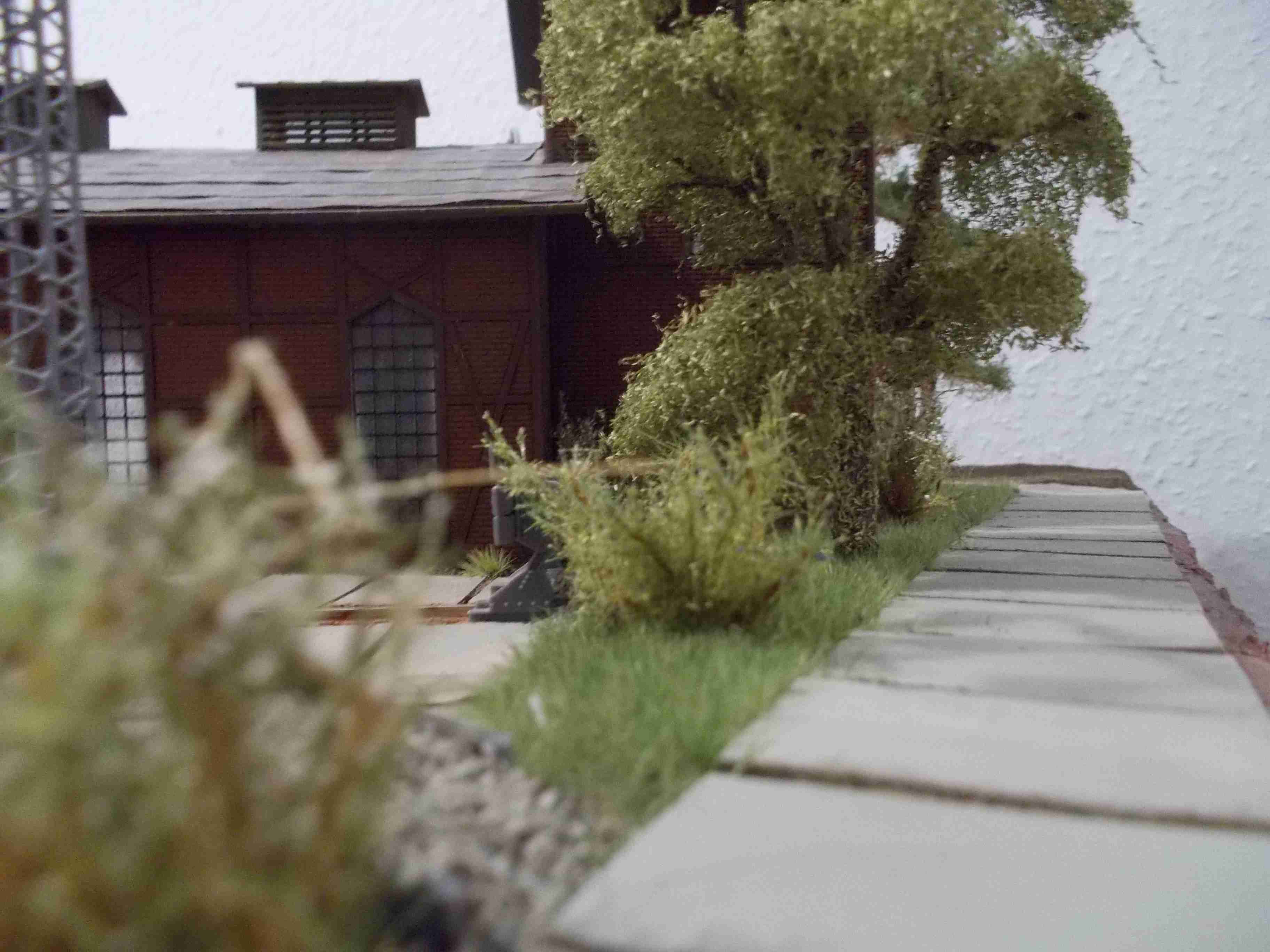

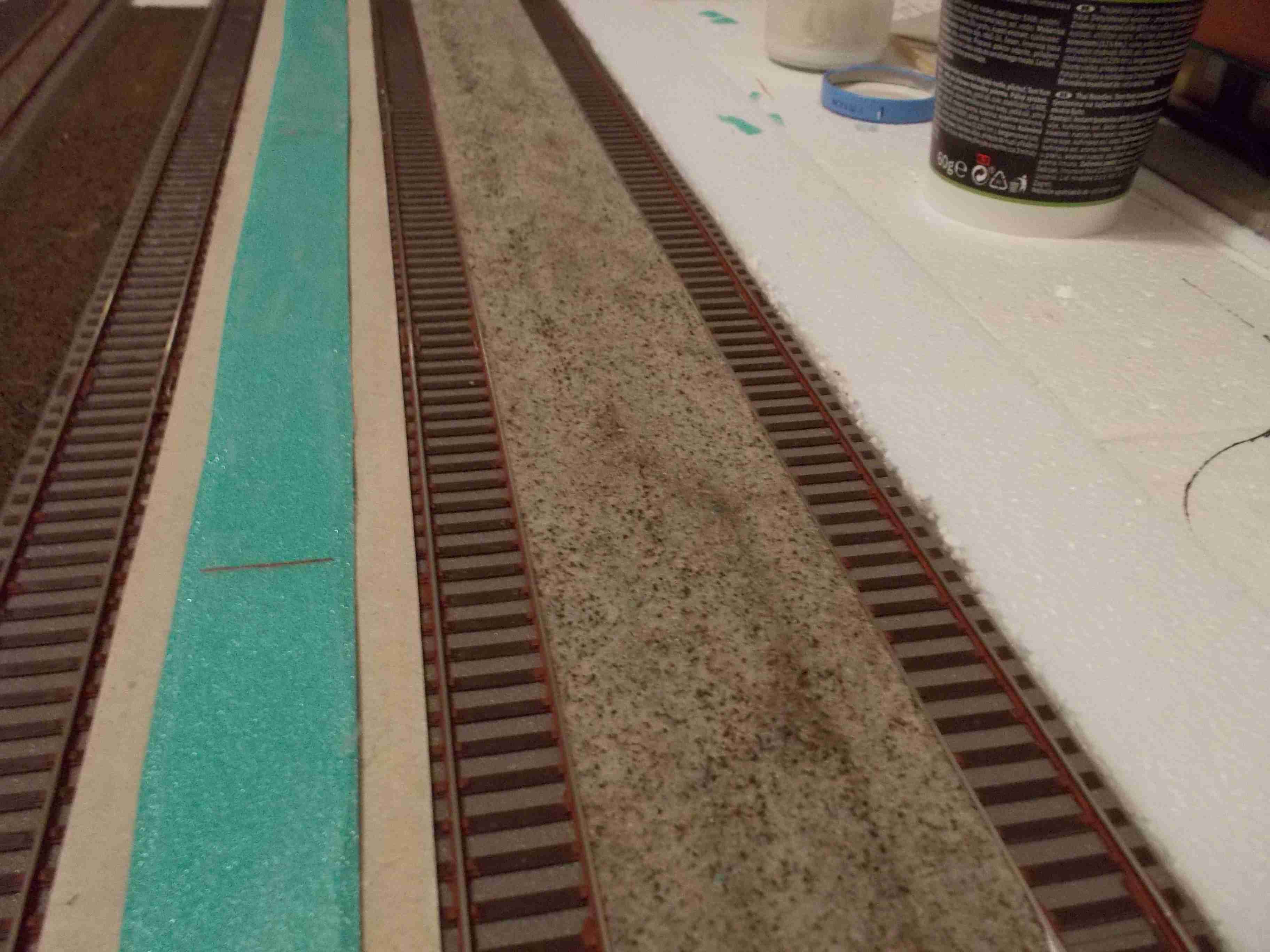

Pokus o sypané nástupiště + male křoví v depu..nějak ti divně to fotí ty červený fleky tam nejsou :o

workous píše:Míro jakou máš zkušenost s digitalizací dvoumotorových mašin? Ten červený drobek má váhu 616g - dva motory jeden dekodér to by asi byla jeho smrt. Už jsem se ptal Fuldy ten myslí dva dekodéry. Co ty na to viděl jsem, že digitalizuješ kde co :)
Pokud se do toho mohu vmísit, tak pokud si uvědomuji, tak jediná dvoumotorová lokomotiva, co mám, je E95 od Brawy, a tam to zvládá jeden dekodér zcela bez problémů,
Jinak pokud jde o tu rakouskou E94, tak pokud je to ROCO, tak ta by měla být jednomotorová. Jinak nevím, ale nemyslím, že by odběr i při dvou motorech měl být tak vysoký, aby to dekodér běžných rozměrů nezvládal (cca 1 A i více dle výrobce). A s tou hmotností bych se nebál, vždyť třeba diesely od Guetzolda jsou ještě těžší...
Samozřejmě bych asi váhal s použitím nějakého dekodéru v provedení "mini" či "mikro", kde je limit kolem 0,5 A.

Workous: Už to to zaschlo?Ptám se,protože já jsem svého času taky takhle udělal nástupiště a po zaschnutí,mi to koleje přitáhlo k podložce tak,že byly do V. :o

JJ uschlo koleje mám chycené tavkou, takže V se nekonalo :D jen, moc nejsem spokojen s odstínem....zkusím nějaký prach a až tam budou lampy snad to bude ok.Moc pěkný nástupiště má Gene_Simmons to mu to jde samo já se s tím crcal dva dní a nic moc :shock:

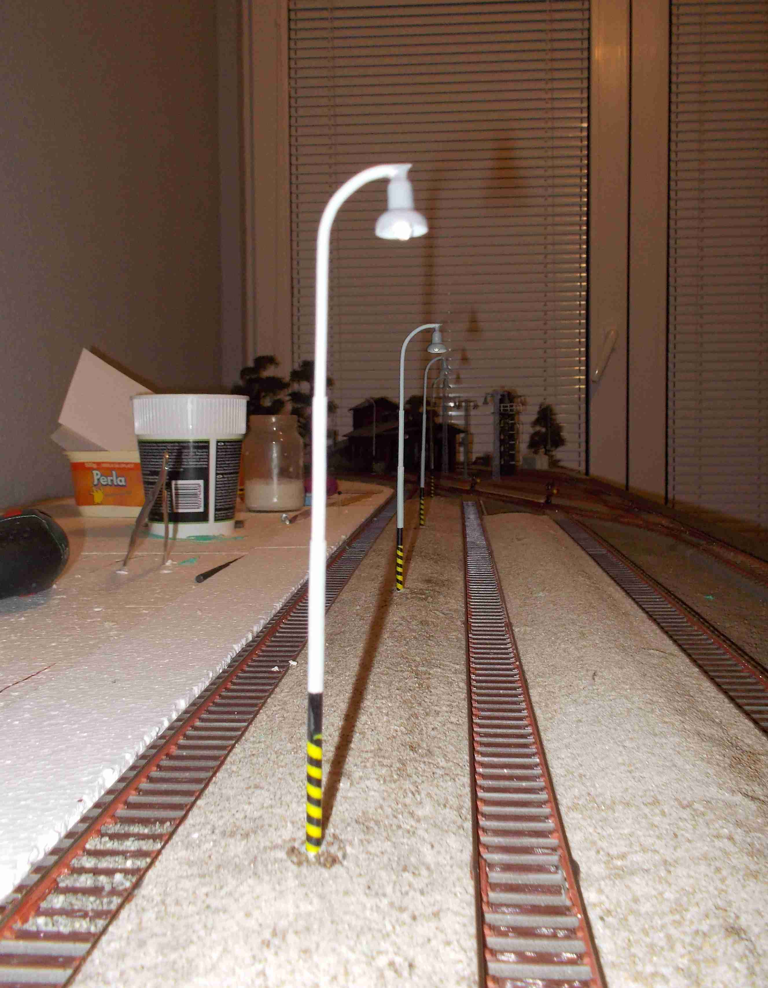

No a fleky jsou pryč a až tam bude trochu vegetace ...a doštěrkuju plast .......

Wow,pěkný,další dílko se nám krásně klube :wink: .
