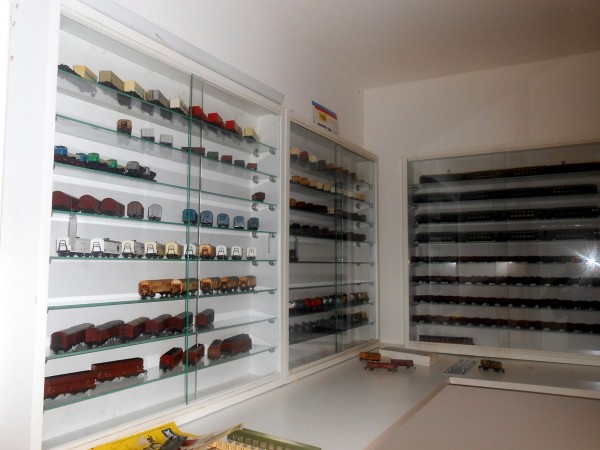

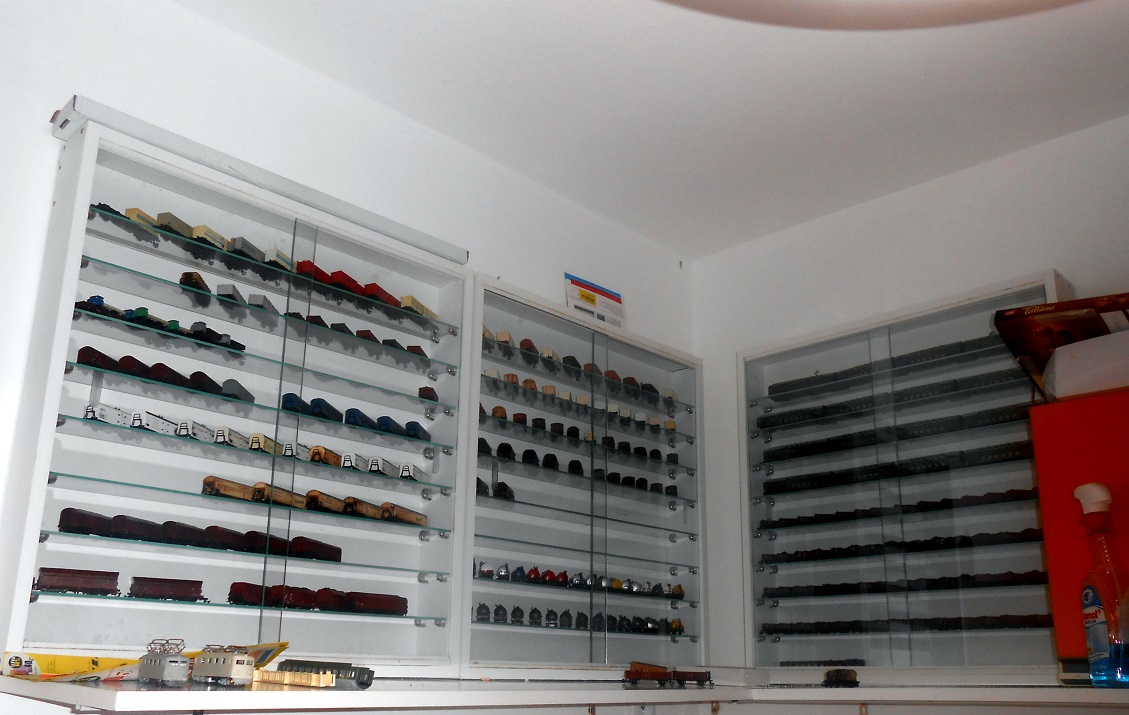

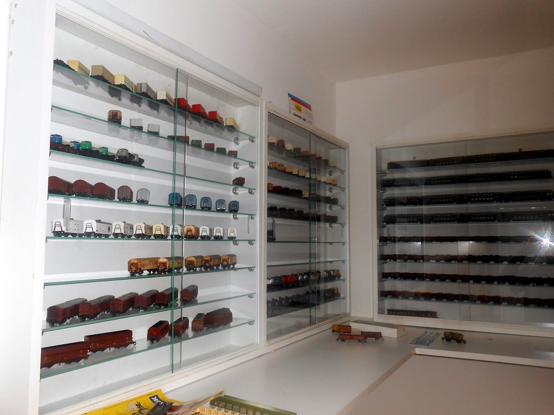

Příspěvekod Tomáš » pát 13 bře, 2015 9:22 am
Tak vitrínky jsou už na svém místě a jsou plně funkční. Už stačí jen osvětlit. Místa je dost,dokonce mi i zbylo volné. I když ještě nemám vše vybaleno. Podobné dva kousky mám už z minula na protilehlé stěně a ty už jsou osvětleny.
