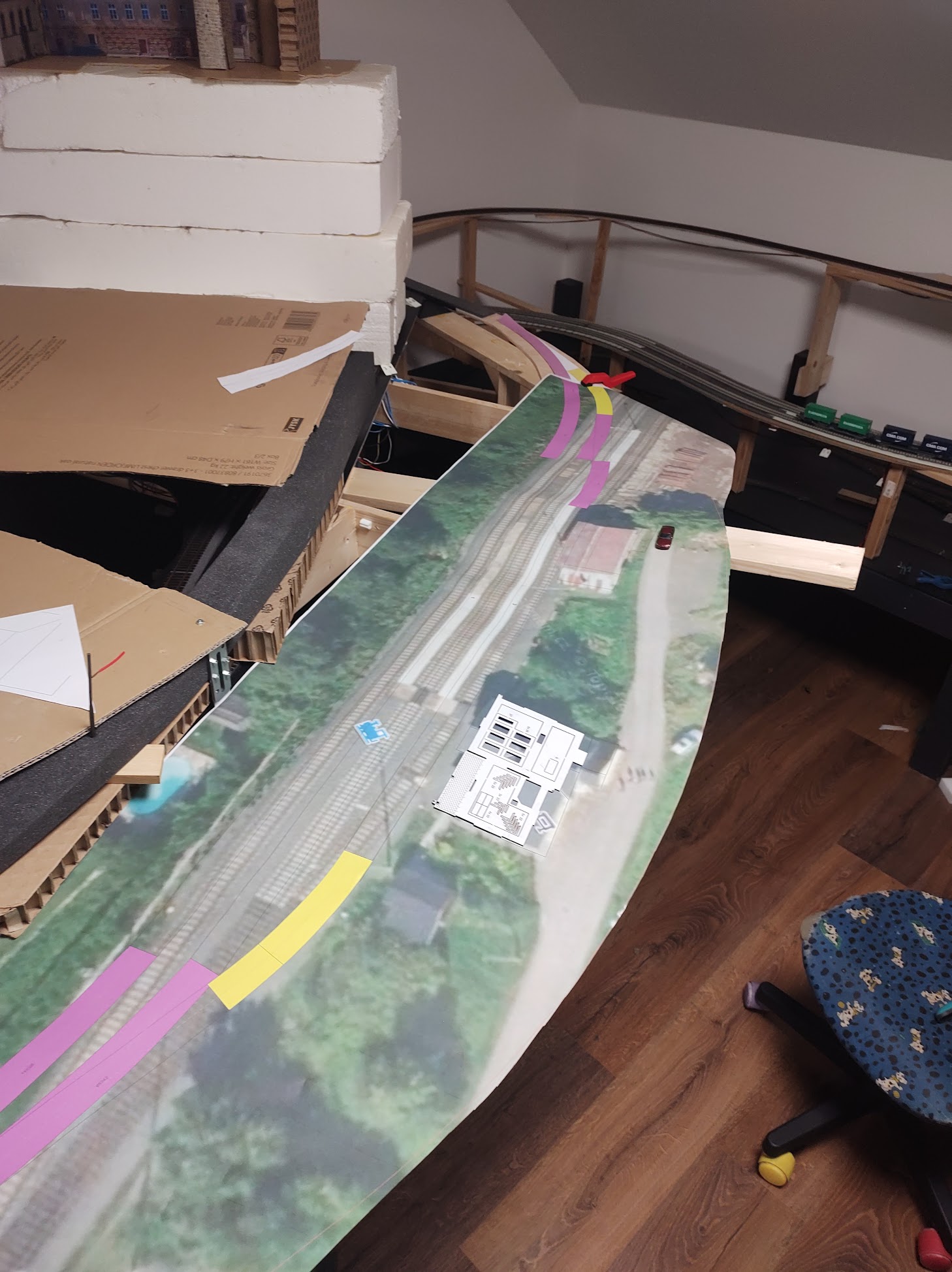

Příspěvekod Toch » pon 13 říj, 2025 11:03 am

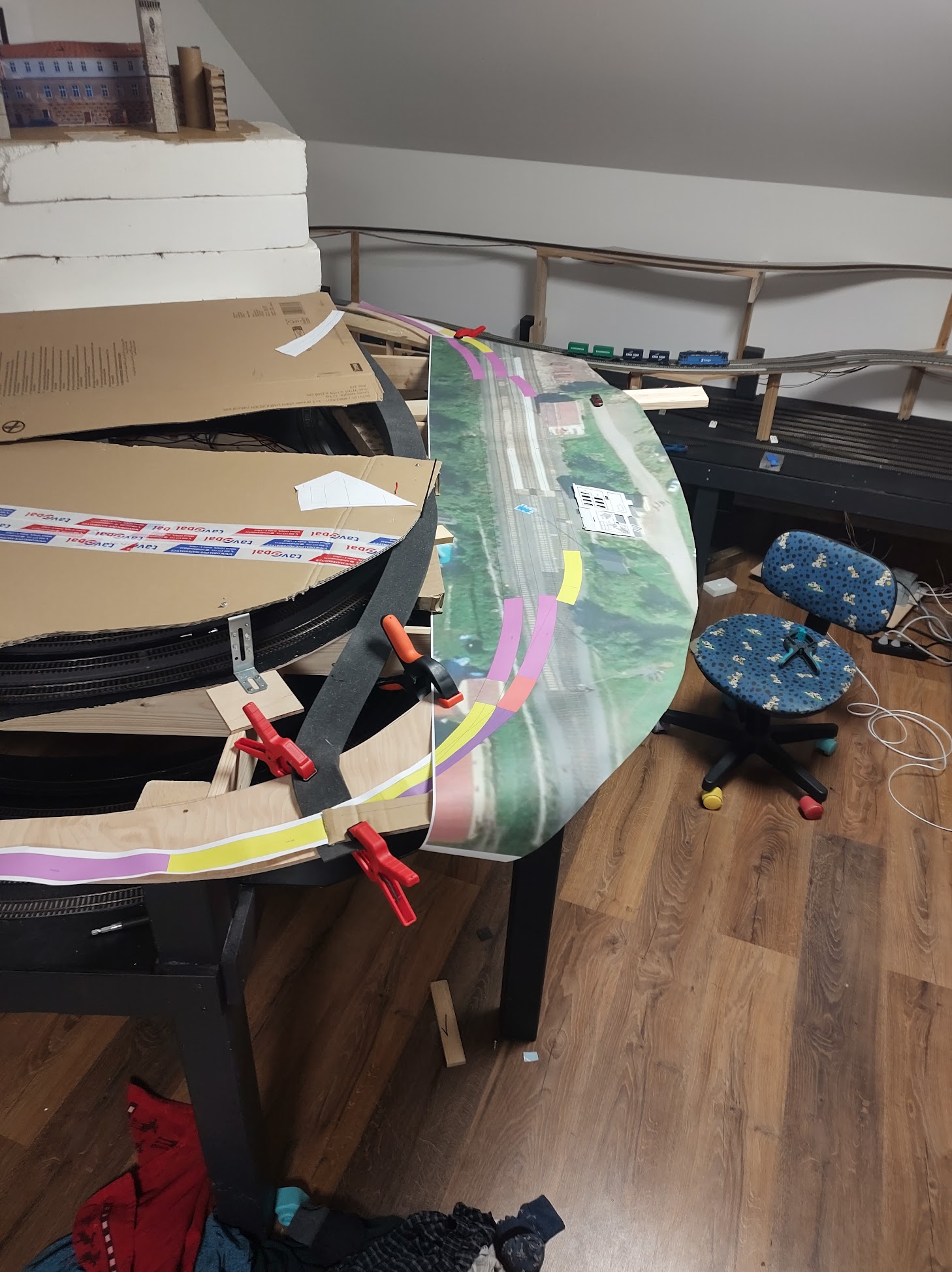

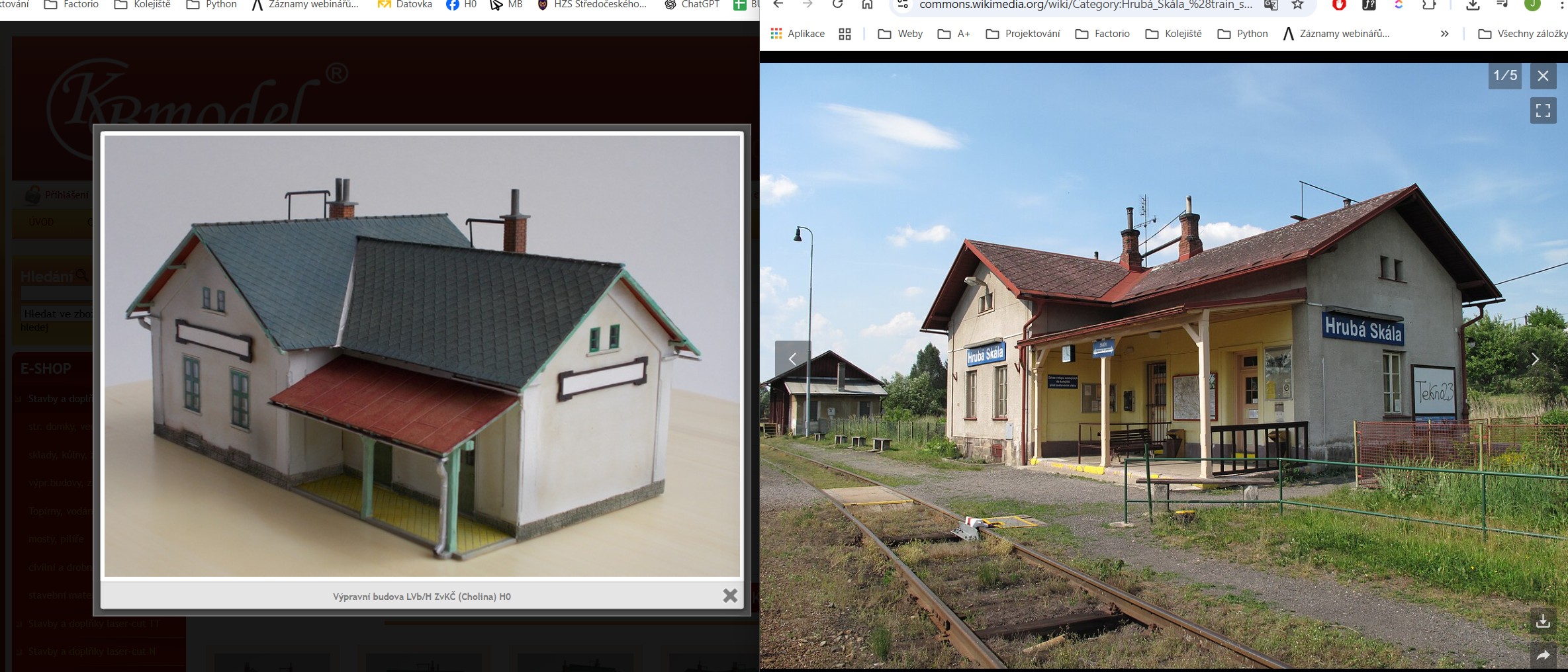

Vytisknul jsem si v měřítku skutečnost a spasoval to s kolejema (starší verze zhlaví) a osadil.
Mám radost, že můžu mít celou stanici dle skutečnosti vychází to pěkně .
Bílá podložka je půdorys budoucí stanice, kterou budu dodělávat ze základu KB model.

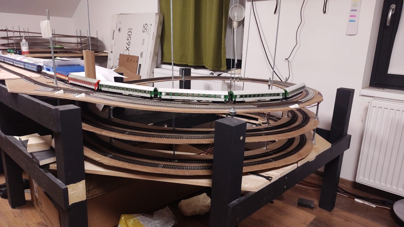

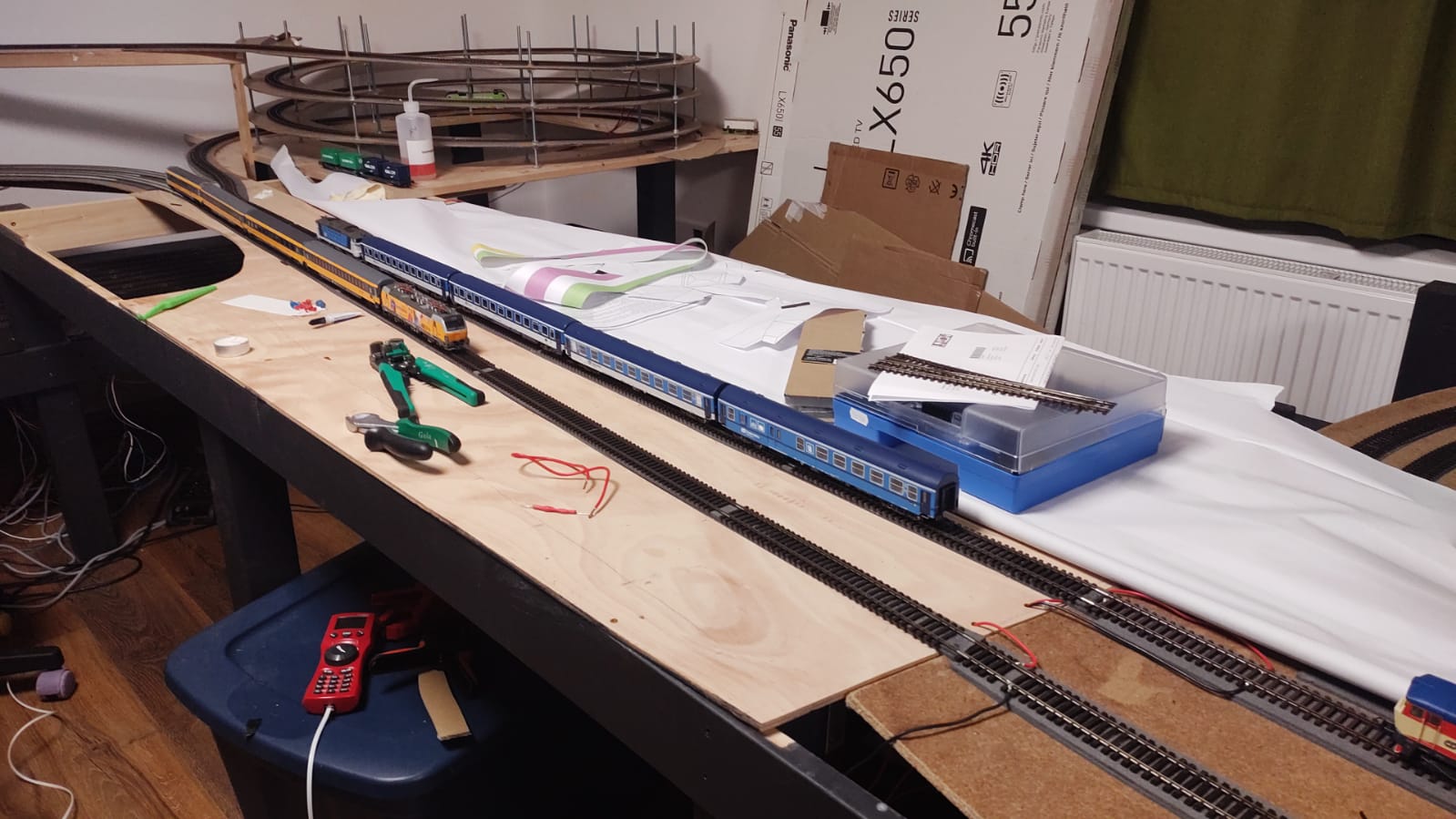

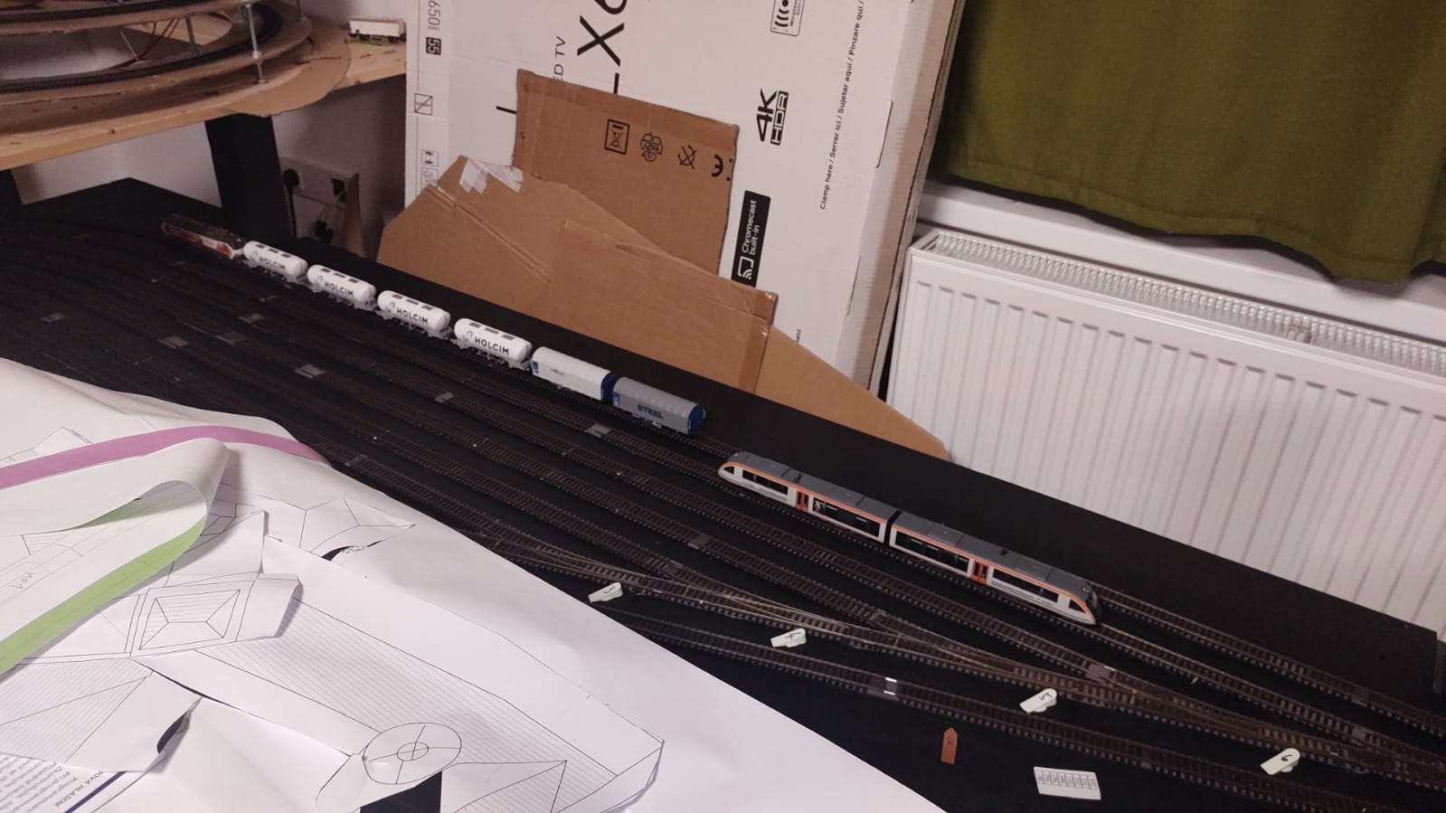

Nic zásadního pro pokračování, ale "testoval" jsem délky vlaků a sjízdnost celých sestav.
Sjízdnost mě velice pozitivně překvapila, nic nevyskakovalo nic se nezadrhávalo a to už sem to zase chvíli nečistil.
Už sem to tu možná psal, ale došel jsem k tomu že Mašina + 4Ypsilov vypadá poměrově ke kolejišti už luxusně , 1+5Y už je dlouhý to už možná bude jen projíždět, a nahoru bude 1+3Y úplně paráda.

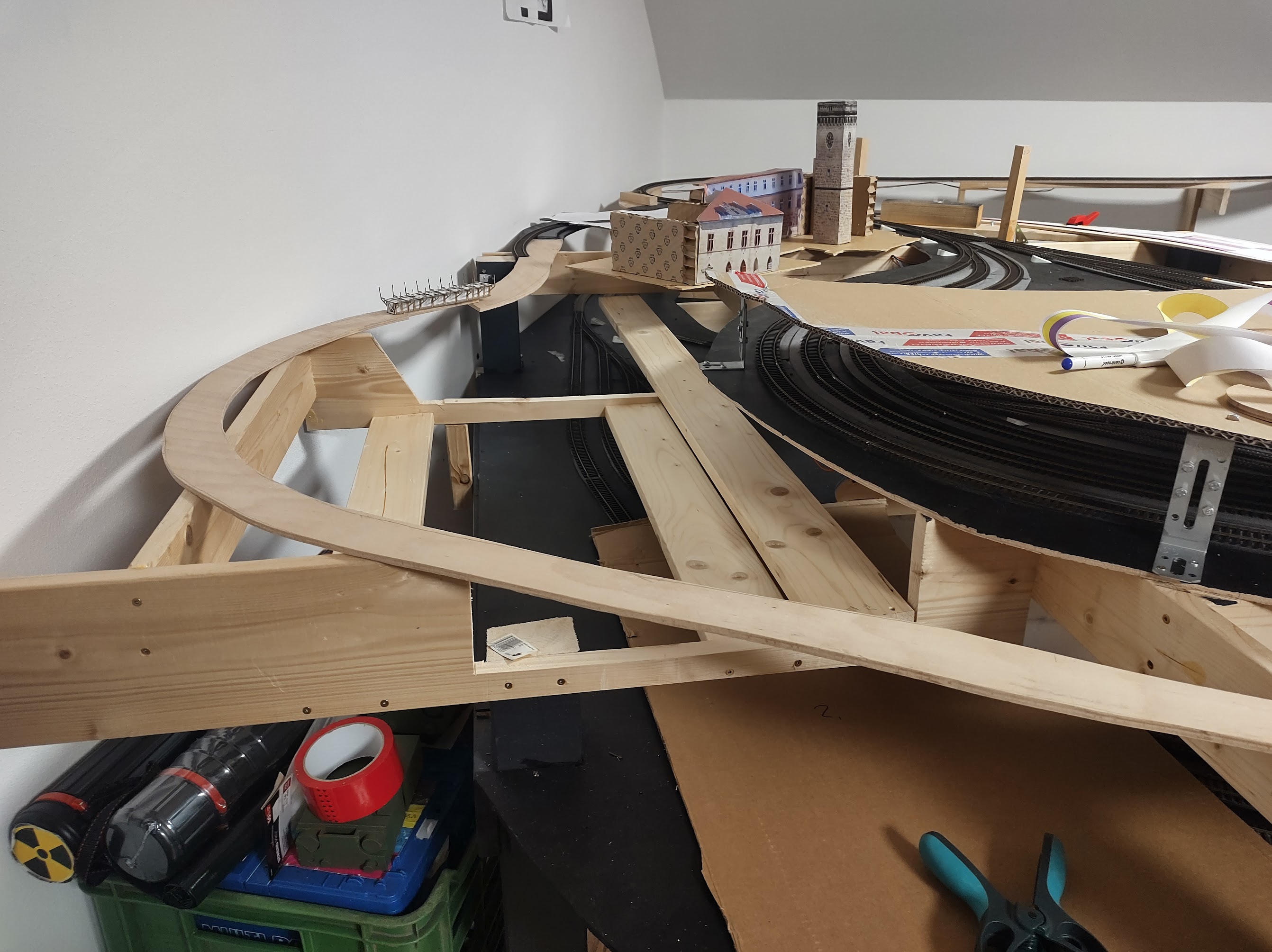

Příspěvekod Toch » pon 20 říj, 2025 11:24 am

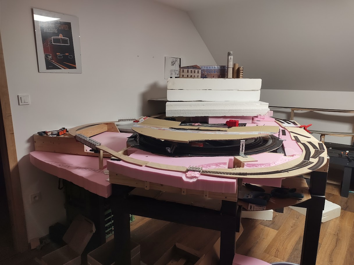

Dále jsem uklidil, zkušební prvky terénu a začal podkládat vodorovné podpěry pod polystyren, a začal designovat dutou konstrukci pod Hrubou skálu, Tak aby se celý zámek dal sundat a pracovat na něm mimo stůl a místo něho vznikl revizní otvor.

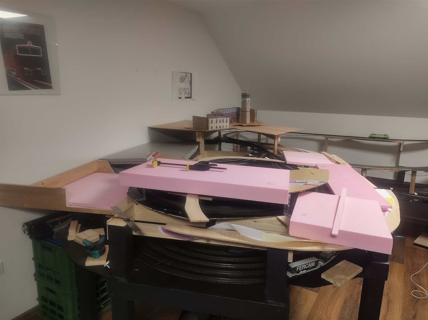

Příspěvekod Toch » stř 05 lis, 2025 8:40 am
Začala doba polystyrénová :)
Elektrická ani dřevěná, ještě není u konce, ale i tak je to pro mě příjemný milník :)

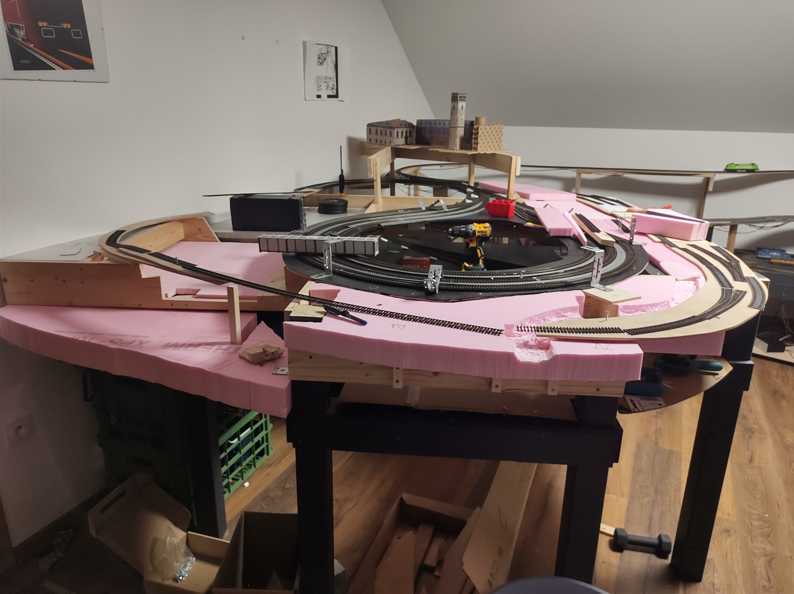

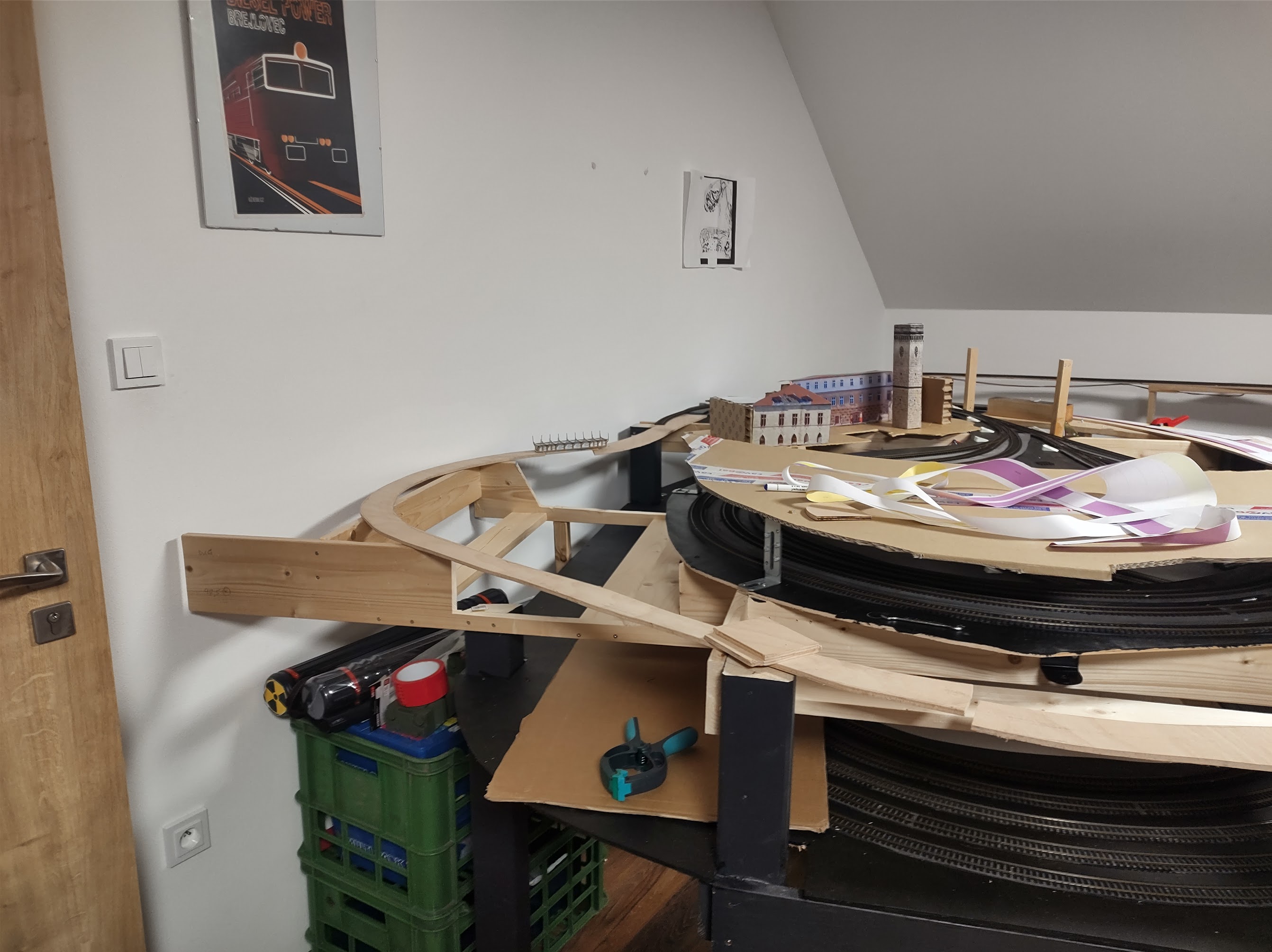

Příspěvekod Toch » úte 18 lis, 2025 12:20 pm

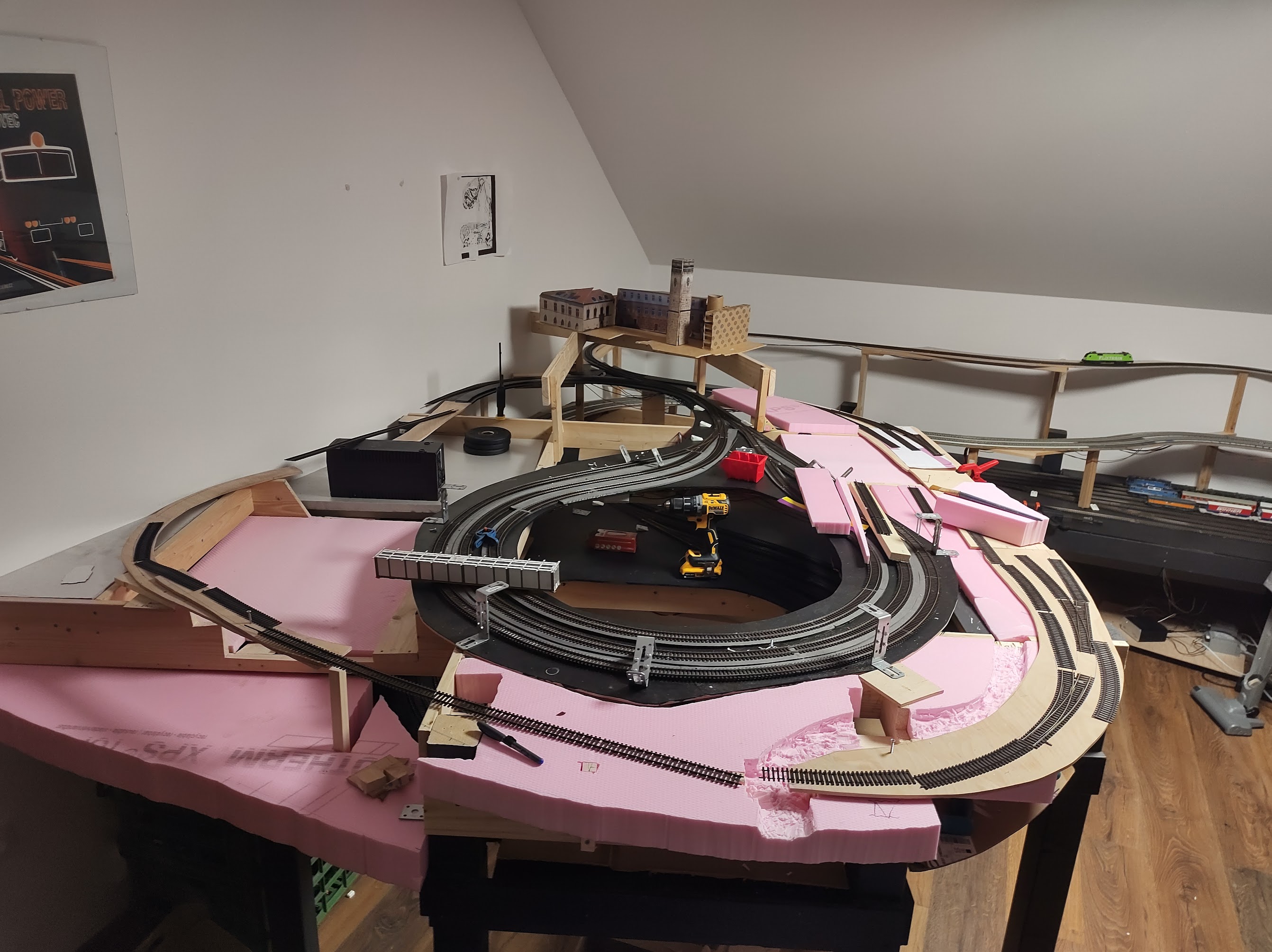

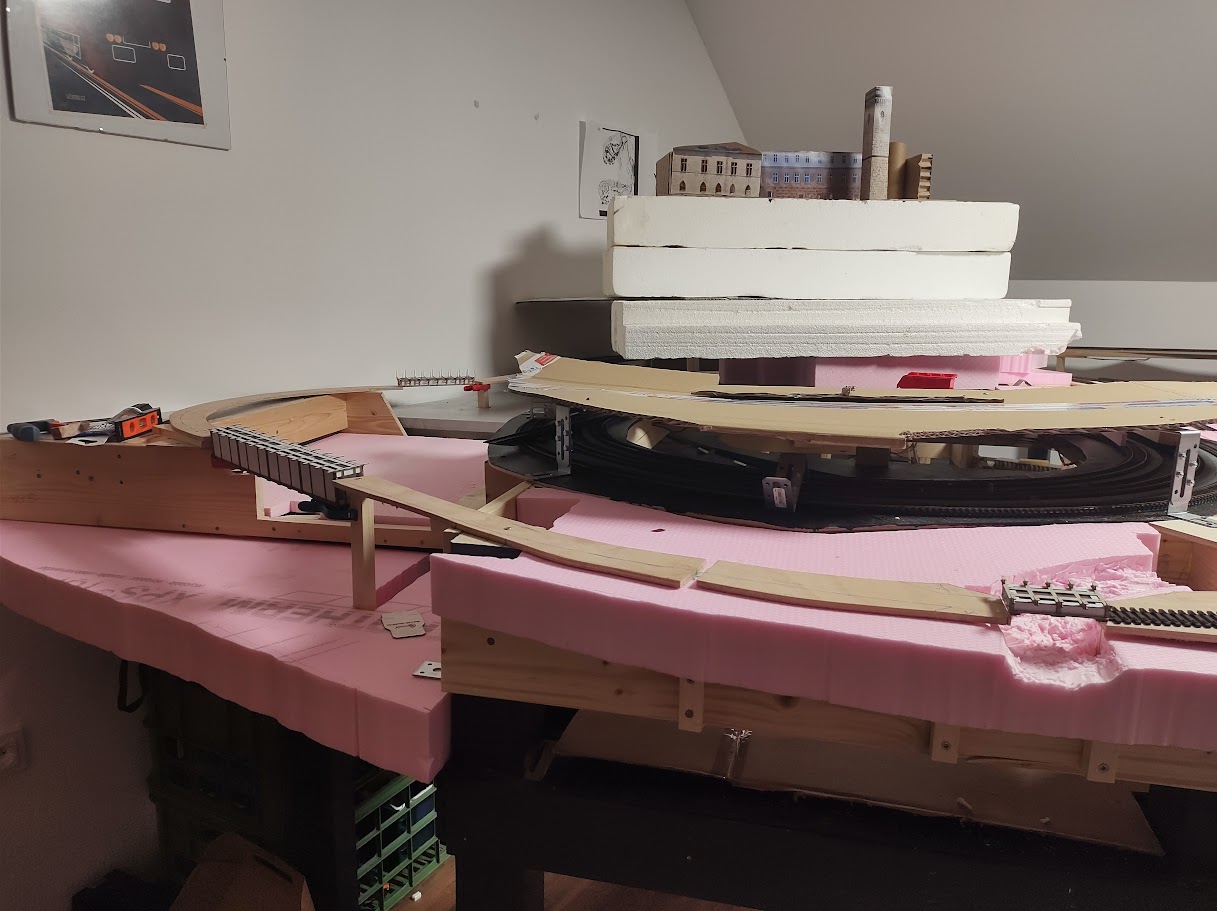

Tak "stage 0" (podkladové patro XPS) položeno a přilepeno, trať ani pražce ještě nejsou připevněny jen se tam tak povalují :)
Dostávám se do fáze, kdy kroky, které dělám, přímo ovlivní viditelnou část a musím říct, že se mi z toho občas motá hlava, protože vše souvisí se vším :)
I když rád hodně plánuju připravuju kontroluju, v určitou chvíli se spíš upínám na heslo "Nejdřiv to udělej, vyladíš to potom" jinak bych se neposunul a zacyklil se v "dokonalém" plánování, který bych stejně první akcí narušil :)
Na obrázku lze vidět malé dřevěné hranoly jako podpory pod převislé konce, kde budou mosty (ted tam trat není položená celá a nekde ještě není odřízlá, takže to není úplně čitelné).
Dokud to bylo dobře přístupné, předvykotlal jsem si budoucí strouhu (v hodně hrubém profilu, myslim že budu hodně hmoty spíš vracet, ale chtěl sem trochu rezervu a radši tvarovat dno přidáváním než řezáním)
Co teď hodně řeším je usazení mostů, furt se nemůžu rozhodnout jakou cestu zvolit.
A) Kolej i s mostem sundávací. (nemusim ted nic barvit, a řešit vzhled a okolí) ale bude tam o spoustu spojů navíc.
B) Nabarvit most a položit na finále, dodělat pak nasazovací pilíře pod to.
C) Most i pilíře finální. (ale pak až budu dodělávat terén okolo budu to muset dělat hodně opatrně)
D) Most i pilíře i terén v okolí pilířů už vyřešit doladit, zvlášt na místech s horší přístupností tak abych most už nikdy nezvedal (to už ale chce celý roh dořešit komplexně, a abych vyřešil roh už bych musel hodně přemejšlet a i nad navazujícím lesem a to nebere konce :)
Zatím silně koketuju s Cčkem, ale až uklidím bordel, vyzkoušim dostupnost nejzadnějšího mostu, jestli to vůbec s osazeným mostem půjde dodělat.
Což mě přivádí k další věci je že musím v rohu už začít řešit pozadí, jako konstrukci a jak ho tam budu dostávat, a to mě přivádí ke konstrukci pod hrubou skálou (aby navazovala na pozadí), jak ji udělat jako revizní otvor, takže už bych potřeboval finální velikost zámku i se skalama, ale ta je spojená s velikostí stromů a skal a to musím otestovat a nějaký strom vytvořit a vyzkoušet a k tomu bych potřeboval i velikost skal..... No a takhle já si tu žiju :). Nestěžuji si, tohle se mi na tom koníčku líbí, řešit to mě baví, ale jak jsem psal výše někde se prostě musí začít i za cenu špatnýho startu, jen aby se něco začlo dít.

Příspěvekod Zlámalík » úte 18 lis, 2025 12:45 pm
Neklesej na mysli. Něco se prostě bude předělávat tak jako tak, takže začni a uvidíš. Poměr kopec/skála/stromy jsem řešil taky, finál je nakonec úplně jiný a o hodně lepší, než jsem kdy myslel.
Viz viewtopic.php?f=51&t=12706&start=285#p302753 a dál, stačí jen prohlédnout obrázky. Ta tvorba je na tom stejně to nejlepší.
Most? Já bych jej udělal vkládací, aby se dalo řešit jeho usazení a případné opravy. Moc spojů nebude, jen dva dráty, které snadno protáhneš v jedné opěře. Ale nemám praktickou zkušenost.
Příspěvky: 3182
Re: Tochov H0 5000x4000
Příspěvekod Ivan » úte 18 lis, 2025 3:03 pm
Záleží jaký most teď myslíš. Jestli ten velký a hrozí, že bude v budoucnu překážet údržbě, tak asi vyndávací.
Primárně bych ale dělal mosty rovnou. Čili ačkoli všude polystyren, leze z něj krásný most s pilíři a následně na něj můžeš položit koleje.
Pozadí. Já ho dodělával později a fakt nedoporučuji :mrgreen:
Naštěstí jsem to na mini nějak dal, ale u tebe bych dělal nejprve.
Příspěvky: 2434

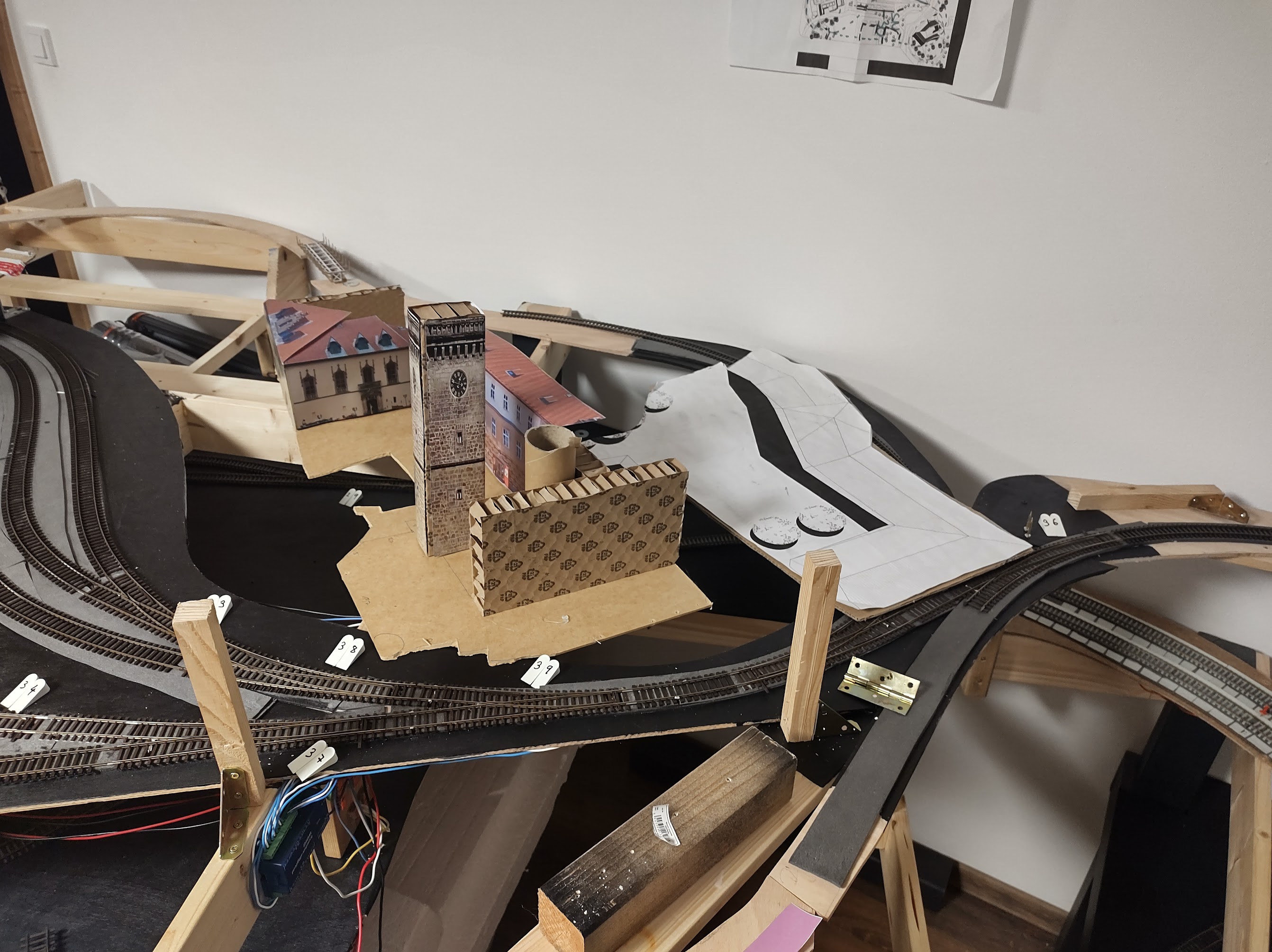

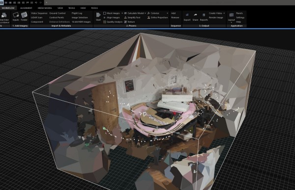

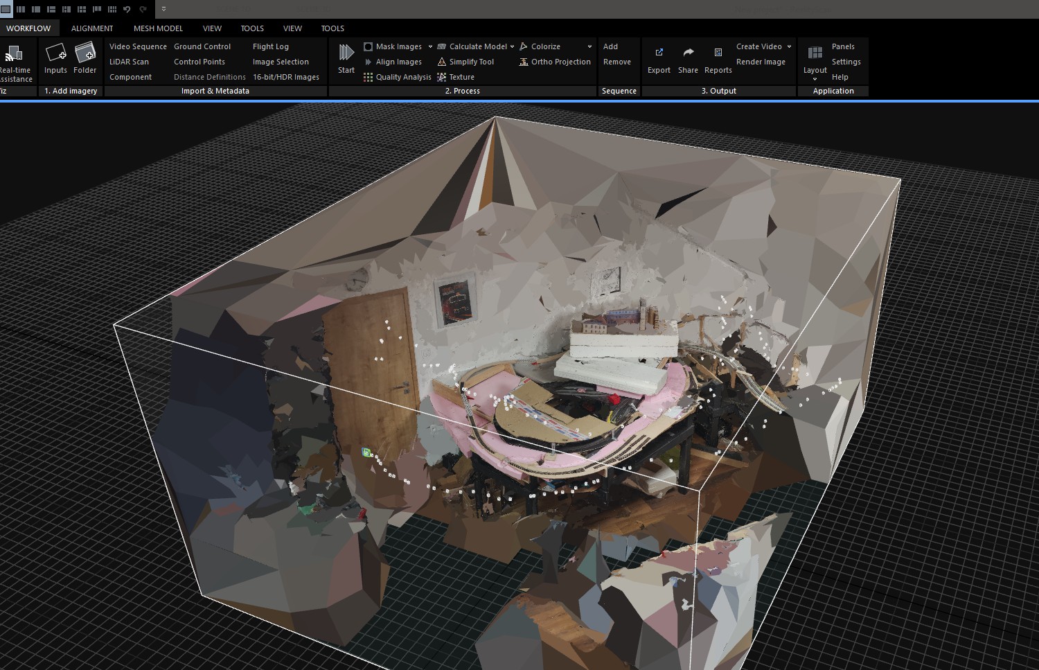

Příspěvekod Toch » stř 19 lis, 2025 7:03 pm

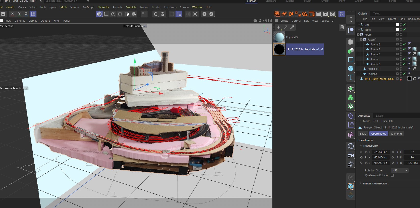

znova vstupuju do světa 3D.
Asi 5 minut s mobilem 5 minut instalace programu, 1 minuta nahrání fotek 30minut to chroupalo a už mám zase aktuální stav ve 3D.
V cyklech postupně spřesnuji a upravuji původní koncept.
Už po několikáté 2D návrh-> otestuju ve 3D-> vyzkouším v kartonu-> postavím->přemejšlím ve 2D-> znova do 3D atd.
