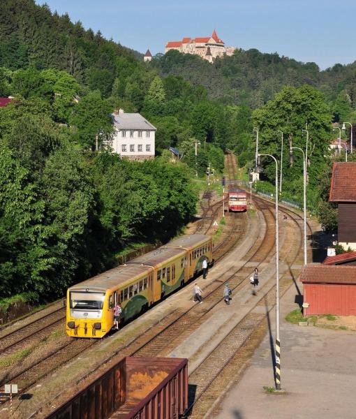

Tady pár fotek pro inspiraci:

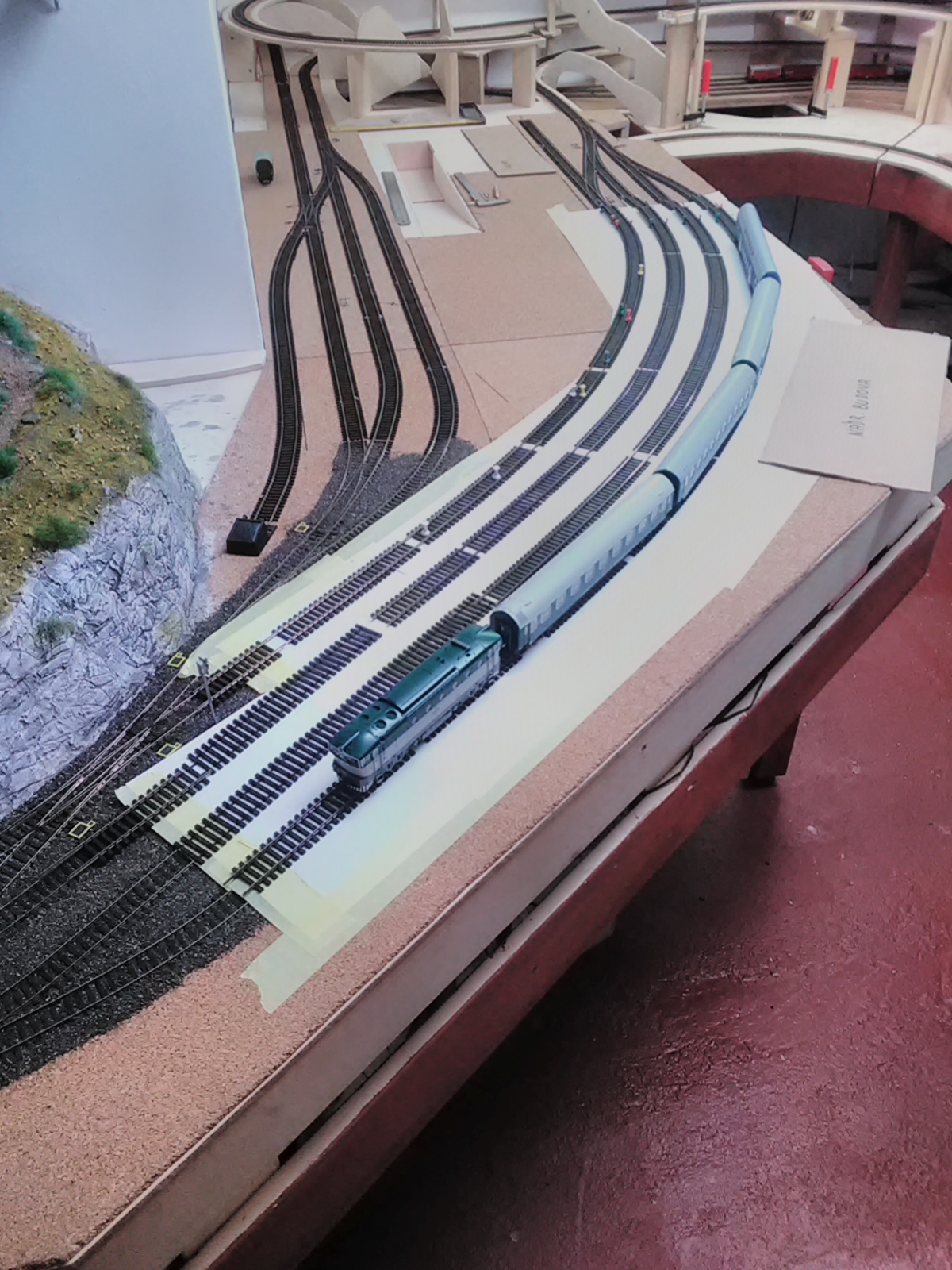

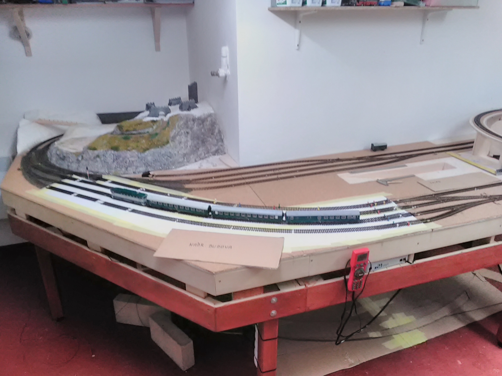

Pánové díky všem za přemlouvání,vypadá to lépe. Zatím nahrubo jak mě poradil Dušan jsem prelepil koleje papírem a trochu měřil a stříhal šablonu. Nejmenší oblouk má cca r1600mm. Jen u pravého zhlaví se ke konci oblouky trochu utáhnou aby vyšla aspoň 15cm rovinka z výjezdu z výhybky a nebylo tam esicko. V třech největších obloucích se mi vagóny sami spojí. Mám klasické ocelové spřáhla co dodal vyrobce. Rovinka u L zhlaví je dostatečně dlouhá u pravého je kratší. Nádražni budova bude jak je kus kartonu. Kdyžtak se přidělá kus rámu. Ta vnitřní kolej bude pro nákladní dopravu a přejezdy na druhé nádraží. Tam můžu v klidu sibovat a venkem může projet rychlík:)
Teď ta horší věc. Vytrhat koleje a odpajet dráty. Zde jsem lepil vterinakem.

Ted jeste otazka....zda nechat u vsech koleji stejne rozestupy nebo aspon u dvou blize k nadrazi nechat vetsi rozestup kvuli sirsimu nastupisti tak jako to je na fotce od Milose?

Jirka1984 píše:Ted jeste otazka....zda nechat u vsech koleji stejne rozestupy nebo aspon u dvou blize k nadrazi nechat vetsi rozestup kvuli sirsimu nastupisti tak jako to je na fotce od Milose?
Vypadá to moc pěkně! Asi bych zachoval stejné rozestupy, ale myslím, že jsou tu povolanější, aby řekli svůj názor .

K rozestupům kolejí. Na modelových kolejištích se rozmáhá nešvar "dát to dál od sebe ať se tam vejde peron", ale ve skutečnosti jsou osovky kolejí u stanic s nízkými nástupišti, ať už jsou to sypaná, nebo třeba hrany tischer na 250/380mm, mezi čtyřmi a pěti metry. Třeba v TT je i těch 5m míň, než co nabízí výrobci kolejiva, a hádám, že v H0 je to podobně. Tedy koleje dál od sebe ne-e.
