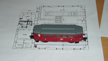

Příspěvekod milan ferdián » čtv 03 úno, 2011 1:57 pm
Uploaded with ImageShack.us

Nevím proč, ale nevychází to. I když upravím stěnu tak tam nezajede celá.
Slyšel jsem že byla o 2metry prodloužena oproti původním plánům. Pokud je to pravda tak to vychází.

No jasněěěěěěěěěěěěě.A já stále co mi na té bezdružické remíze nesedí :!: Prodloužení muselo být provedene vpředu.Na snímku je to jasně vidět.

A je to doma, děkuji všem a až bude zase špek tak se ozvu :mrgreen:

Pro někoho dalšího kdo bude stavět : ( nestálo by za samostatné téma Bezdružice? )
V roce 1930 byl zahájen provoz motorových vozů na trati a nedlouho poté se na nákladních vlacích objevily velké parní lokomotivy řady 423. Proto musela být výtopna stavebně prodloužena o dva metry. Ke koleji č. 4 příslušící stání pro motorový vůz, bylo zároveň příčkou odděleno od ostatních a strop snížen pro usnadnění vytápění. Střecha výtopny měla až do roku 2004 velký světlík, snesený při obnově střechy. V rámci akce bylo také zmodernizováno hygienické zařízení a místnost pro strojvedoucí. Vedle výtopny u přístupové cesty stávaly až do počátku let osmdesátých zděné suché záchodky, určené zaměstnancům depa.
Z doby parního provozu na lokálce pochází vodárna s nádrží o objemu 31,5 m3 umístěná ve vyvýšeném traktu výtopny. Voda se sem čerpala ze 14 metrů hluboké studny, vybudované za depem. Studna je dodnes použitelná pro potřeby příležitostních jízd s parními lokomotivami.
Na 1. staniční koleji a 4. koleji vedoucí do depa, byla provedena nová pokládka koleje v roce 1979. Potřebná obnově svršku na 6. a 8. koleji depa proběhla od prosince 2006 do ledna 2007. Některé vytěžené kolejnice pocházely až z roku 1901. Při té příležitosti došlo také k úpravě terénu za 8. kolejí u depa.

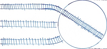

Asi nic nového, ale jen mi napadlo, pokud jsme limitováni šířkou a né délkou SN, otočit celou soupravu. Pravda je , že nevím jak je lokálce souprava dlouhá , ale 50cm mě doma by stačilo. Obr. jen pro ilustraci, na šířku 55 cm by tam mohlo být samozřejmě více kolejí.

Nestačilo by ti otočit jenom lokomotivu a objet na druhé čelo ?

Nad rovnakým námetom práve uvažujem aj ja. Ja však namiesto klasickej kruhovej točni chcem použiť iba segmentovú aj to iba pre 2 koľaje (jedná sa totiž o dosť malú koncovú stanicu).Myslím,že by úplne stačilo tak ako napísal Martin HO keby lokomotíva obišla súpravu po voľnej koľaji ( čo však je troška lemitujúce pretože musí byť vždy voľná jedna koľaj. :idea:

Koukni na: [url]http:/ /www.wek-bahn.com/02525797931510301/index.html[/url] (je nutno odstranit mezeru mezi lomítky) tam je přesně takový skryťák.
