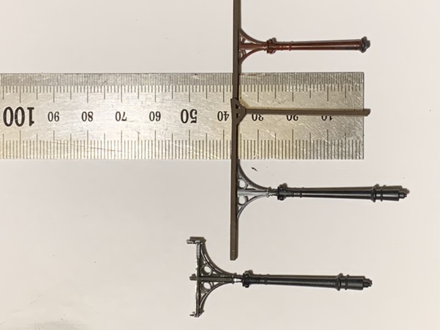

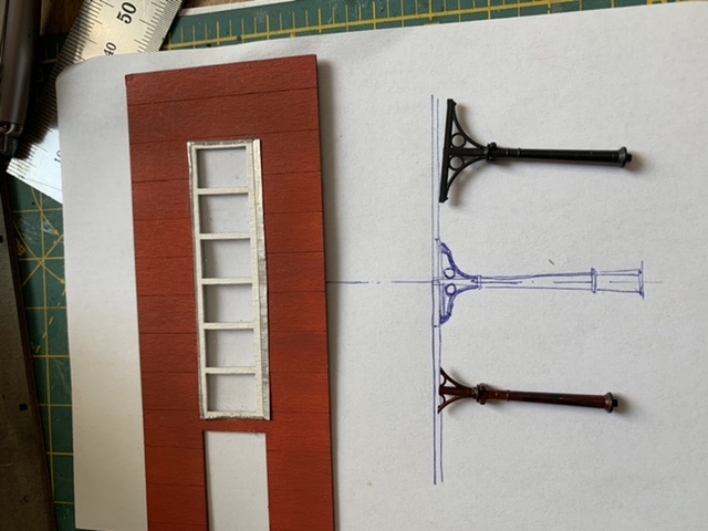

Poslal mi sloupky od nástupiště auhagen. Sloupky jsou o něco větší než potřebuji, tak jsem si jeden zkusil upravit. Původně jsem ho chtěl jen podříznout dole, ale pak jsem se rozhodnul pro rozsáhlejší úpravu.
Na přiložené fotce zdola - původně zleva, ale nedaří se mi obrázek otočit:
- originál sloupek včetně nástavců pro šikmou střechu původního nástupiště
- sloupek při podříznutí -úplně mi nesedí velikost čtvrtkruhových vzpěr jsou příliš velké zabírají cca horní 1/3 sloupu což je skoro dvojnásobek skutečnosti. Velikost se projeví zejména po odříznutí spodní části.
- původní sloupek ze stavebnice, asi pochopíte proč jsem ho zamítnul
- upravený sloupek odříznut dole, ve střední části i nahoře. Snažil jsem se, aby poměr vycházel okulibě. Ve skutečnosti jsou vzpěry až v horní 1/5 - 1/6 sloupu
Pod střechou ponechám průběžný trám, především pro zpevnění střechy.

Hezká práce, osobně se mi upravený sloupek líbí. Ještě že jich potřebuješ jen deset a ne třeba padesát. ;)

Jenže mi to při pohledu na fotky nedalo a zkusil jsem ještě úpravu 2.
V reálu totiž rozšíření sloupku vypadá asi jako na neumělé malůvce uprostřed. Tedy jsem zkusil vzpěry podříznout ve dolní části. Mírné rozšíření spodku nevadí, protože vycházejí z ozdobné hlavice. Úprava se mi líbí víc, posuďte sami.

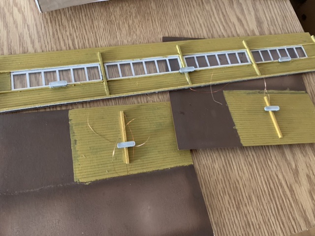

Na rozdíl od střechy, kde jsem od začátku věděl, že tovární provedení světlíku prostým podlepením rámu a výplní je neakceptovatelné.
Rám jsem rozřezal, vsadil do otvorů střechy a doplnil klempířské prvky z alobalu od čokolády. Ještě je budu muset natřít, protože spíš než pozink se v 70-80 letech používaly plechy s opakovanými nátěry.

No je pravda, že ponechání celé výztuhy v podobě kruhu vypadá mnohem lépe.

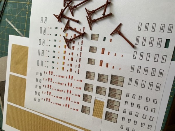

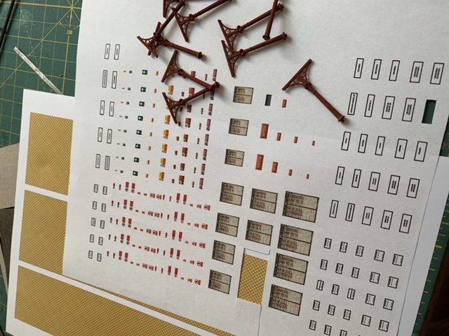

- sloupky jsou hotovy včetně barvy s nalepením musím počkat, až budu mít vydlážděno.
- v původní stavebnici není upraven povrch verandy. Nakreslil a vytisknul jsem si tedy dlažbu. Má imitovat původní dlaždice cca 150/150. Originální dlaždice byly ještě na povrchu děleny drážkou na 1/4, ale to už nevypadalo hezky. Už před časem jsem si na netu našel různé tabulky, tak jsem použil tabule s příjezdy a odjezdy. V Bečově byly vevnitř v čekárně tak jsem čekárnu vymaloval a tabule pověsil Moc to vidět nebude, ale jsou tam :) možná je ještě přendám na verandu, uvidíme.

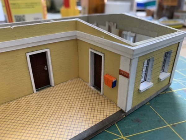

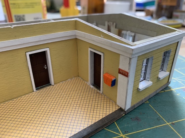

- v jednom z přístavků bude pošta. Musel jsem doplnit mříže do oken, z balsy jsem vyřezal poštovní schránku a na zeď doplnil tabulku. Původně jsem chtěl schránku od ES Pecky, ale teď ji nekoupíte a vlastní výroba nevypadá zle
- veranda už má hotovou střechu včetně světel. S instalaci se počítá opět až po dlažbě.

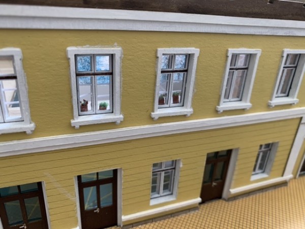

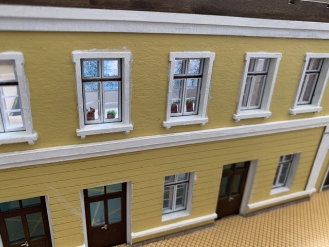

- v několika horních oknech jsou zkusmo záclony a pár květníků.
Okna v patře jsou vybavena zaclonami a květináči s muškáty
Pošta, na terase je nová dlažba vlastní výroby
Střecha verandy se světly od firmy JM detail

Jo a tady jsou vidět hotové sloupky na střechu terasy a pod jiný vytištěné tabulky a dlažba.

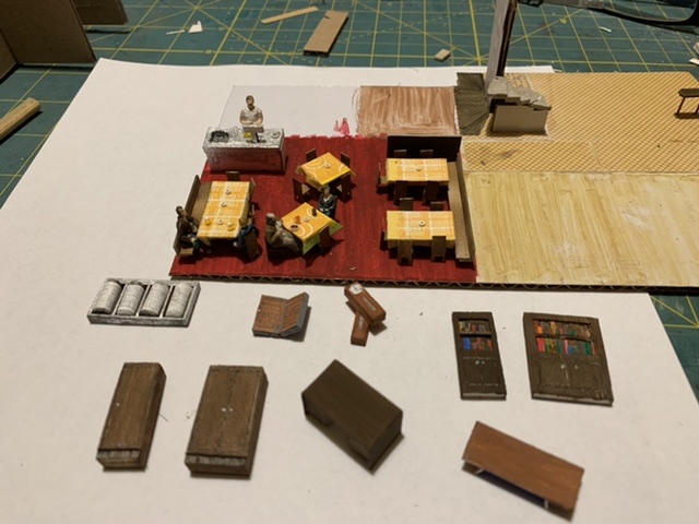

Pár kousků nábytku do dopravní kanceláře a pokladny.
Zleva: otočné Jízdní Řády, Ternion na jízdenky, hodiny( ty se moc nepovedly), knihovny na předpisy, pod tím lehátka, psací stůl a skříně.
Vše děláno ručně z balsy papíru a lepenky ( zbytky z laser. Stavebnic) Krom válců na JŘ, ty jsou z koaxialniho kabelu, mmch. Skříň na válce je zbytek od stavebnice drátovodů.
V restauraci nad nábytkem jsou figurky od p. Pohořelého a sklenice fy. Busch, jinak opět papír a Balsa. Popelníky jsou z bužírky a ubrusy z papírového ubrousku s velikonočními motivy.
Bohužel se mi nedaří figurky barvit, jak bych si přál obličej apod.)
Na pípě chybí visačka s pivem a za výčepním regál na sklo, tvrdej, cigára a tyčinky. V koutě před výčepem kamna s uhlákem.
Na(ne)štěstí mi mobil fotku zmenšuje natolik, ze chyby nejsou příliš vidět.
