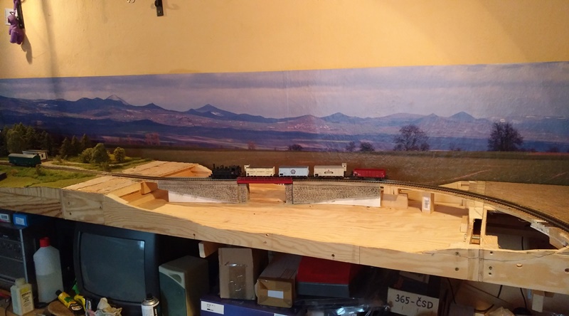

Příspěvekod hank61 » pát 18 říj, 2019 2:15 pm
Další ze zaniklých tratí :wink: Smyčku nahradí širá trať vedoucí dále táhlým obloukem do nové koncové stanice :wink:

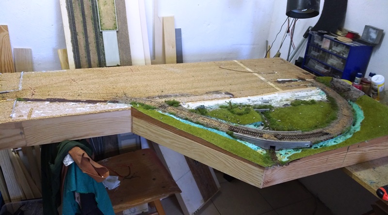

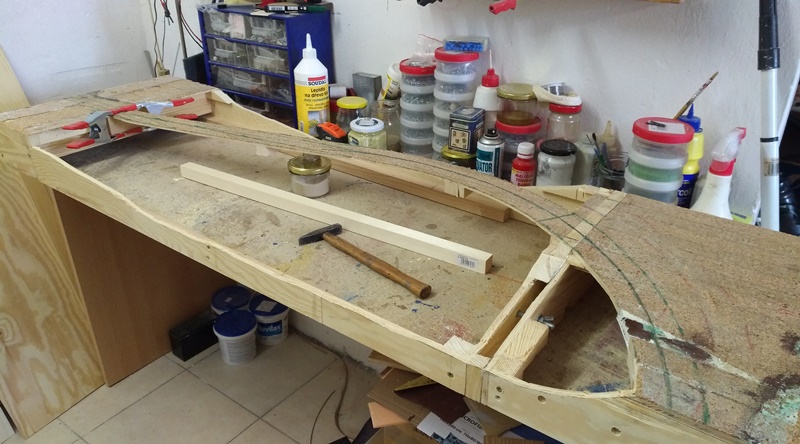

Příspěvekod hank61 » sob 19 říj, 2019 12:25 pm
Přestavba pokračuje. První segment je připravený na montážní pěnu :D :wink:

Příspěvekod hank61 » sob 19 říj, 2019 5:22 pm
milan ferdián píše:Mě se velmi líbí, že snažíš krajinu modelovat jak v reálu, žádnou placku.
Děkuji mistře. Pomalu vzniká rohový spojovací segmet mezi původním kolejištěm a novou stanicí :wink: Pokračování snad příští víkend :wink:

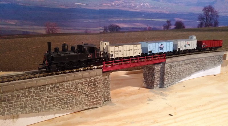

Příspěvekod Ivan » sob 19 říj, 2019 7:29 pm
Ten most je fakt skvělý, zdivo vyryto do sádry?
