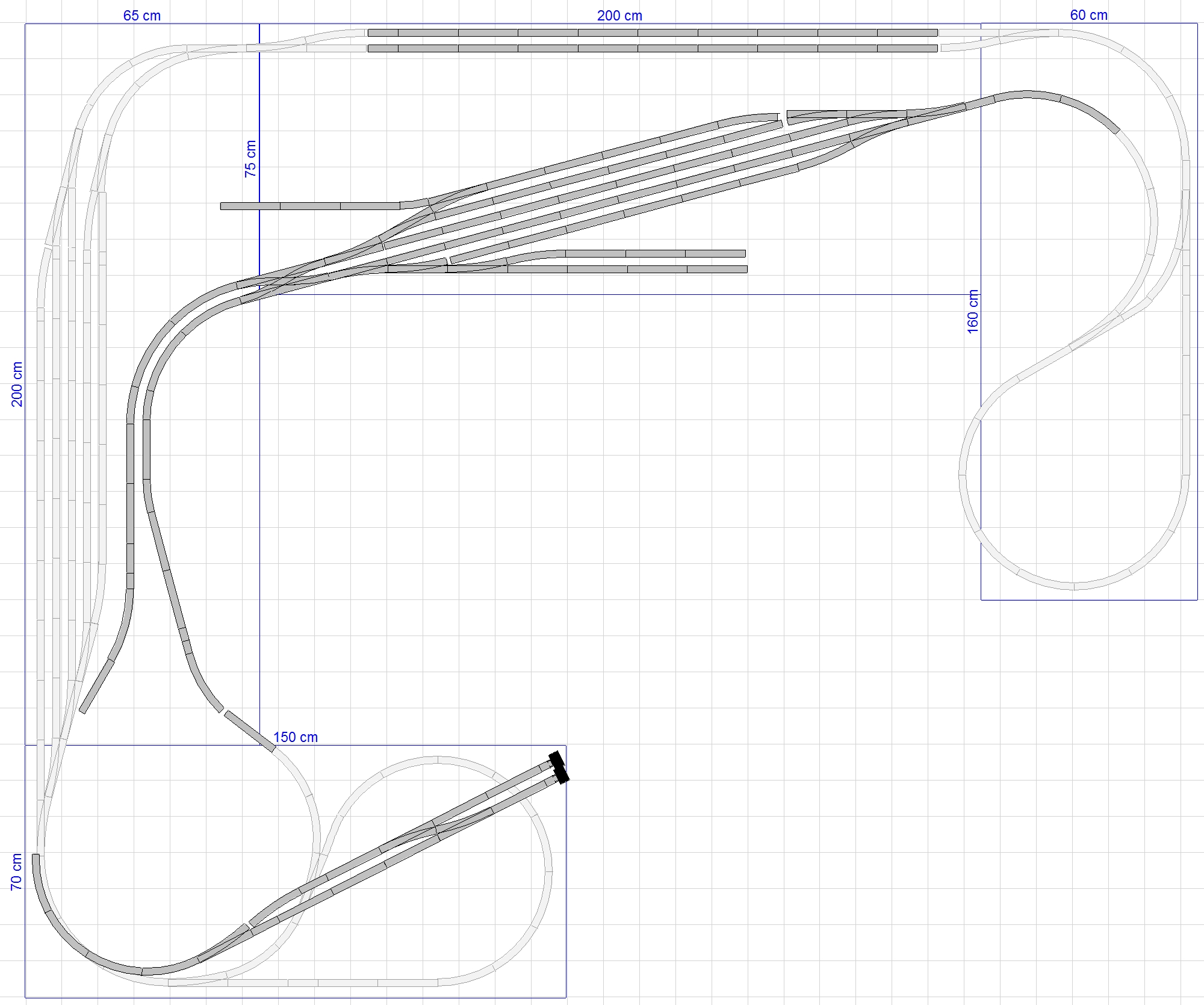

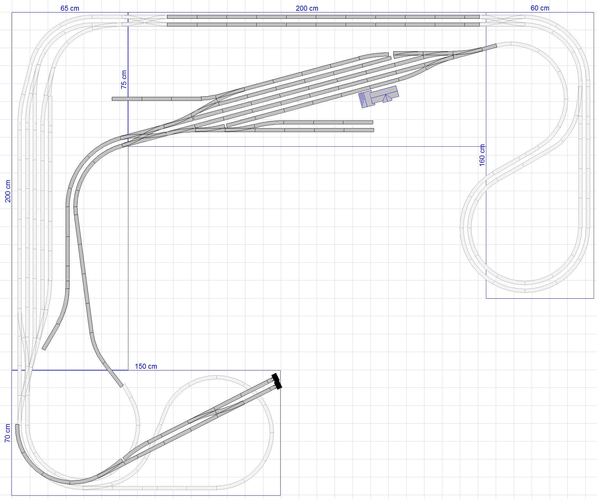

Posílám návrh, Milanovi to asi bude ještě chvíli trvat... :wink:
Tak jen tak pro zajímavost...
Vše jsou výhybky EW2 od Tilliga (nemám Kuehna ve wintracku), takže by to třeba mohlo vycházet ještě lépe...
Upravil jsem i návrh do "úsporné" varianty, ale samozřejmě bych doporučil spíš tu plnohodnotnou...
Vše je v nivelitě 0 (resp. může být) - kromě trati do koncové staničky (je přerušená, aby bylo vidět na zhlaví v SN)

Aha,jedná se o úroveň +/-0.Tak jsi se na mne strefil ze 60% a to v té dolní variantě.

Ono tech moznosti jak ty trate tahat jinak asi moc bude ;-)
Kazdopadne na tvuj navrh se moc tesim, pac to bude jina liga a do detailu propracovana, jak je u tebe zvykem ;-)

:shock: Jirko jsi ďábel :P . Upřímně obdivuju ty co mají buňky něco vymyslet. Já moc představivost nemám a o to je to těžší.
Škoda,že jsi nedal vědět,že se do toho pouštíš. Mohl jsem ti poslat soubor do wintack8 s kolejivem kuehn.
Ale vlastně poslední slovo má Milan. Pokud bych mohl k tomuhle něco dodat, tak by mi víc sedělo,kdyby ta dvoukolejná trať u zdi byla buď v jiné rovině,nebo nějak opticky oddělena od té stanice. Různých výšek se nebojím. Zatím :lol:
Už teď vím,že mi vypadli ti Stolaři,takže si budu muset poradit. Obdivuji zrovna tvoji krásnou výdřevu. Mohl bys to třebas nějak popsat. Jak na to. Konstrukce ze dřeva se mi líbí víc než polystyren. Ale zatím jsem vždy stavěl z polyšu.
Tak mě napadá,že tu Barbucha psal,kde že se to v Brně dá nařezat dřevo pod 15cm. Bauhaus u glóbusu?? Z toho mám trochu obavy. Navíc překližka se blbě shání. No v hlavě tu konstrukci už trochu mám, ale....
Milane dá se pak cca spočítat kolik metrů kolejí padne na tratě. Bez stanic,vleček a skryťáků.
Tomáši,tak nevím,nevím.Jiří vlastně vystihl i tu moji variantu,jen s rozdílem,že já nemám koncovou stanici a vše je rovina +/- 0.

Já myslel,že tam těch rovin více,když jsi psal,že sklon tratí bude 1:30? Nebo jsem to špatně pochopil?
Samozřejmě že neznám tvoji představu,ale pokud bychom " teoreticky uvažovali " o něčem podobném jako to nakeslil Jirka,bylo by možné tu dvoukojku dát výš než tu stanici. Představivost mám mizernou a tak si nedovedu představit,že by stanice i ta dvojkoleka u zdi byly ve stejné rovině. Nebo to je vymyšleno jinak?

Tomáši jsou dva projekty.Projekt +/-0 podobný tomu od Jiřího a druhý projekt,který jsem ti popisoval.Mám pocit,že se v tom začínáš ztrácet :mrgreen: .

1) Stanice,zastávky,vlečky,skrytá část bude celá tvořena s kolejí Kuehn. Kusové kolejivo vč. výhybek. = geometrie Kuehn.
3) Vratné smyčky = pokud budou potřeba, nechť jsou.
4) Skrytá část = pokud možno rozumné velikosti. Raději přístupnou za nějakou kulisou,než pod povrchem,ale pokud to jinak nejde,nedá se nic dělat. Dohodnuté 4 soupravy.
5) Dvojkolejný úsek = pokud se povede bude to super.
6) Stanice = Hlavní stanice by se měla co nejvíc přiblížit M.Bránicím
Tome, mě zaujaly tyhle podmínky, chtěl jsem si zkusit, jestli to je reálné :wink:
Ale mám pocit, žes Milanovi psal, že přeci i vícepodlažní kolejiště zvládneš, tak též nevím, kterou variantu Milan dělá :mrgreen:
Tomáš píše:Obdivuji zrovna tvoji krásnou výdřevu. Mohl bys to třebas nějak popsat. Jak na to. Konstrukce ze dřeva se mi líbí víc než polystyren. Ale zatím jsem vždy stavěl z polyšu..
Počkej, na co konstrukce ze dřeva? Vždyť tam přeci máš celoplošně MDF či co... :shock: Já myslel, že na to prdneš pár cm polystyrenu/styroduru abys koleje neměl ve vodě a je hotovo... Že přestavníky a DCC budeš přidělávat zespoda do MDF... Jestli chceš rošt z překližky, tak to bych vyhodil tu MDF, abys měl prostor pod kolejemi :wink:

Tomáši,teď už v tom mám zmatek i já.Původně mělo být tvoje kolejiště v knize a chtěl jsem to stihnout do uzávěrky,ale protože ty to sám nevíš,tak ti dávám ten čas na ujasnění co chceš,do toho konce března,jak jsme se domluvili.1.dubna mi jasně sdělíš co a jak. :wink: V klidu si ještě vše znovu prober,popřemýšlej a podívej se i na Jiřího návrhy,co ti zde prezentoval,podiskutuj zde s klukama co a jak.

Sice je :lol: ,no uvědomuji si,že musím změnit původní můj projekt,protože u mne nad tym skryťákem,povedou v různých výškách dvě tratě.Takže budou dvě varianty.první co Tomáš neuvidí před 1.dubnem a ta druhá co se bude zpracovávat po 1.dubnu a tu Tomáš uvidí.
Nejlepší ze všech variant vidím od Jiřího,která přesně vystihuje vše co Tomáši potřebuješ a až bude ta verze po 1.dubnu prezentována,velmi,velmi se bude podobat verzi od Jiřího :wink: .
