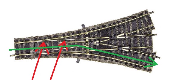

Nenašel jsem nic, povyměňoval jsem všechno, proměřil všechno a jedna strana mi zkrátka blbne. Drbal jsem se s tím měsíc, měnil přestavníky, diody, kontroloval kontakty. Zřejmě mi něco uniklo a já netuším co. Není to takový drama, dělá mi to jedna méně významná kolej. Takže to hodím na vyšší a pak přepnu na ni. Mám sedm kolejí, tak mi to reaguje na 6 přestavníků.
Kdyby mě to v budoucnu děsně prudilo nebo nějak kolabovalo, tak předělám pultík na jednotlivý výhybky a bude po ftákách :-) Drátů se to netýká.
Kratší jazyky občas neumí přehodit delší jazyky trojcestný výhybky.

Příspěvekod miroslav lengyel » sob 11 dub, 2015 6:57 pm
A proč by to měly umět,když má každá výměna vlastní přestavník? :shock:
Jedná se předpokládám o směr,který je naznačen zelenou šipkou.Oba přestavníky by se tedy měly přestavit najednou,ale pouze v případě,kdy ta první výměna(delší jazyky)bude v poloze do odbočky vlevo a druhá výměna(kratší jazyky) bude v poloze rovně.Pokud bude první výměna do rovného,tak se přestaví pouze ta druhá do odbočky vpravo.Jestli se ti to v nějakém případě hádá,tak si zkontroluj........
je potřeba dodržet zásadu, že pokud je vývod přestavníku připojen na více než jedno tlačítko, musí být do obvodu vždy zařazena dioda, která propouští proud pouze jedním směrem a zabraňuje tak nežádoucímu spínání ostatních přestavníků.

Jistě že to mám přes diody, to by nechodilo, ale je v tom nějakej problém, s kterým nehnu. Ty dva přestavníky se mi hádají, i když jsem je dvakrát vyměnil. Já už sem na to neměl nervy, tak si s tím zkusím pohrát až dodělám horní stanici. Napsal jsem to blbě. Když chci přehodit ten směr, při zapojení přestavníků tak, aby jely najednou, mi ten s delšími jazyky bručí jak ve zkratu a ten kratší s ním taky nehne. Přitom jiné kombinace fungují. Přestavníky jsem měnil, diody jsem měnil, dokonce jsem to všechno přepájel na jiné pole tišťáku (kdyby tam byl zkrat) a nic. Nemá to smysl řešit na dálku. Princip fungování je mi jasnej.
