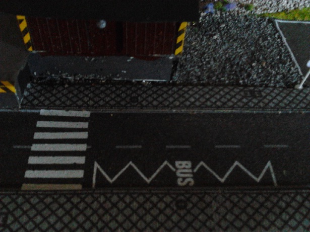

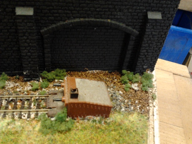

Příspěvekod cipisekmp » stř 12 pro, 2012 7:04 pm
Ahoj, me se trebas na teto fotce silnice libi. Chodniky sice cesky nevypadaji, ale ja nemam nic proti. Cipisekmp.

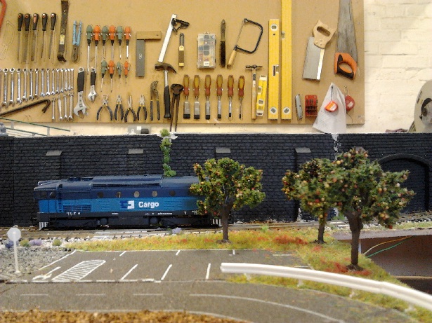

Jinak jsem dneska pri prochazeni jednoho hrackarstvi narazil na vyprodej stromecku. Skoda, ze meli posledni tri a jeste ke vsemu jsou patrne pro N, ale jako ovocne stromky, ktere muzou byt i mensi, to za tu cenu stoji. :D Zbytek fotek z nove stavby je na rajceti. Jirka

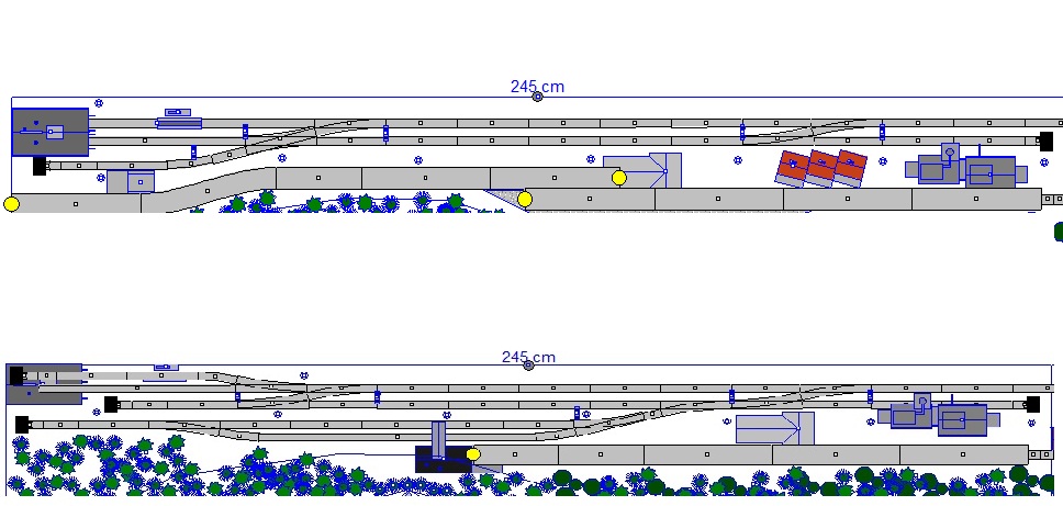

Zdravim panove,
mam na Vas jeste jednu prosbicku. Chtel jsem se zeptat, ktere z nasledujicich dvou koncovych nadrazi je provozne verohodnejsi? Diky moc za postrehy.
Jirka
Jiri Dvoracek
Příspěvky: 1169
Příspěvekod Antar » ned 16 pro, 2012 10:46 pm
Pokud si zdůvodníš význam a funkci jednotlivých kolejí, můžou být "věrohodné" obě verze. Otázka je, zda je vše podle předpisů a normálií - mně se např nelíbí, že remíza je v pokračování první (hlavní) koleje. Ale možná to jde. Dále - výpravní budova je moc blízko kolejí, takhle se ti tam nevejde nástupiště, případně krátký krytý peron, který býval a ještě je i u malých budov.
Antar
Příspěvky: 41
Registrován: stř 01 pro, 2010 8:28 pm
Příspěvekod Jeňa Sova » ned 16 pro, 2012 11:02 pm
Jiří, ta druhá stanice... Nejsou tam koleje na "šturcovém" zhlaví spojené, což je, řekl bych, chyba. Takto to snad ani nikde nebylo, ale třeba budu opraven. Podle mě? Udělej kompromis - tříkolejnou stanici, kde se dá po ktérékoliv objet (např. dvě dopravní, jedna manipulační) a tu remízu, tu bych taky umístil jinam. Jako pokračování hlavních kolejí být jistě může, ale není to standartní - asi budou opět jen nějaké vyjímky...
Jeňa Sova
Příspěvky: 967
Bydliště: pod Hostýnem...
Příspěvekod Jiri Dvoracek » pon 17 pro, 2012 1:35 pm
Ahoj, ja vim, ze to tam neni spojene, protoze jsem si myslel, ze ty jedny koleje by byly neco jako vlecka v pivovaru a nebo nejake ocelarne. :D Nekde jsem to tak videl, ale nevadi, udelal jsem kompromis, tak to snad bude o neco lepsi :mrgreen:
Jiri Dvoracek
Příspěvky: 1169
Příspěvekod Jeff Hopper » pon 17 pro, 2012 2:16 pm
Zrovna mě jeden atyp cvrnknul do nosu - nádraží Bechyně - http://www.mapy.cz/#q=bechyn%25C4%259B& ... i_1032_0_1
Jinak u toho plánku dvě(4 kolejná verze) může byt vklidu vlečka - akorát bych tam cvrnknul angčák kde odbočuje z dopravní koleje s krátkou kusou - kdyby jim něco ujelo a na druhé straně může být remíza pro posun. mašinu - 702.710 - něco malého.
