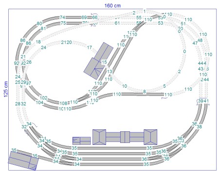

pekl024 píše:Nechci ti kazit radost , ale myšlenka byla vést dvojkolejku do horní smyčky vedle smyčky spodní. Spodní smyčku musíš posunout více ke středu panelu, pokud jsi to nevymyslel jinak.
Taky se mi zdá že realita ani trošičku nekoresponduje s plánem :shock:
Tak tady Tomáše 100% poznávám :mrgreen:

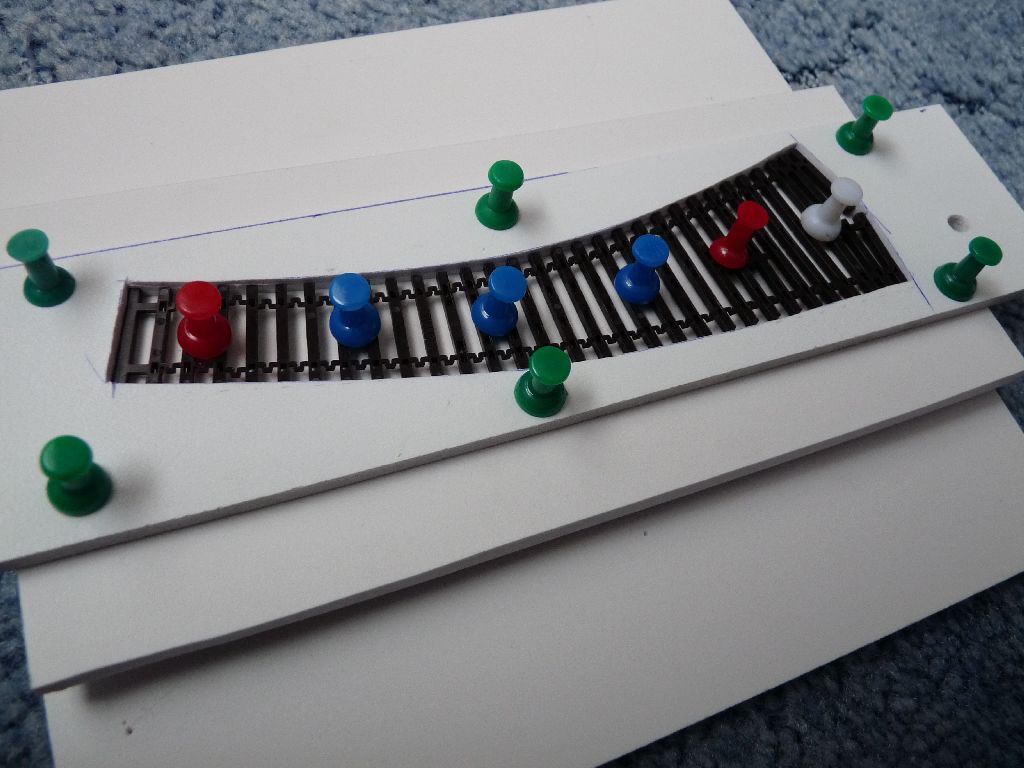

Tomáš píše:Jediný trochu problém nastal u dvou výhybek,kde se mi stále tlačí jazyky ven z toho přestavníku.
Jazyky se ti pravděpodobně tlačí ven protože je nemáš v horizontální rovině.Po ohnutí na správný rádius se kolejnice většinou zvedá nahoru,proto doporučuji položit po ohnutí jazyky(a ne jen jazyky) nejlépe na sklo a po přitlačení jednoho konce ke sklu uvidíš jak se druhý konec zvedne a tuto nerovnost musíš srovnat.Potom znovu zkontrolovat rádius.Podloží pro obloukové vyhybky formuji v šabloně za pomoci fénu.
Jo máte pravdu,že jsem tu smyčku posunul víc k severní straně.Důvod nebylo měnit plán,ale získat víc místa u dolní stanice.Hlavě teréní problém..aby to nemuselo hned kousek za budovou stoupat o 6cm na průjezd soupravy.Myslíte,že moje položení bude mít vliv na funkci? stoupání?...odlepit podloží se dá kdykoliv

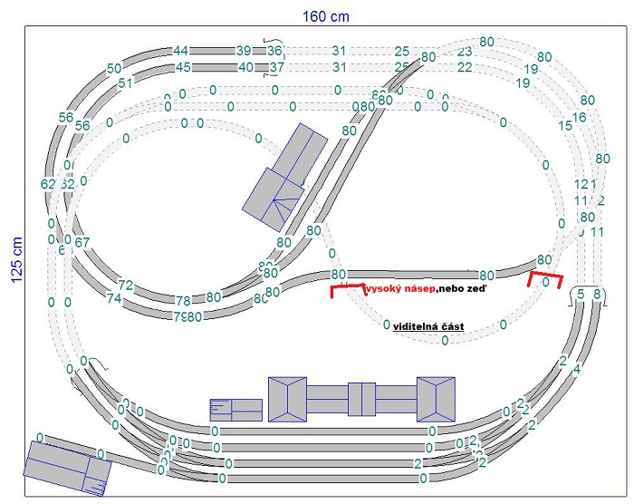

Pokud budeme uvažovat, že SN bude stejně jako dolní hlavní stanice na nivelitě 0, tak se v žádným případě nedostaneš se stoupající dvojkolejkou dost vysoko nad vratnou smyčku v SN, myslím tím v rozumném stoupání. Pokud dáš hlavní stanici o něco výš, řekněme nivelita 30, tak ti to pak určitě vyjde. Počítej s průjezdnou výškou cca 50mm ;)

nic už se s tím netrapme.Došlo k omylu.Prostě jsem si nějak ten výškový rozdíl neuvědomil.Stačilo mi jen 5min se špachtlí v ruce a můžu začít znova :lol: .Zařvalo jej něco papíru a pár metrů podložky.To je v klidu na kotoučku je 50m. :mrgreen: Takže pokusů mám několik.Koleje pak odmočím.
Půjdu na to od lesa.Začnu tím,že si vytvaruju to úplně zadní stoupání,tak aby se to vlezlo.Bude to v tunelu,takže polystyrenový "nájezd" může být akorád na dvoukolejku + 1cm přesah na obě strany.To by mělo stačit.K tomu pak dotvaruju tu úplně spodní smyčku,taky aby to sežralo co nejmíň místa.Snad to tak bude ok.Všechno to bude v tunelu,takže i ta smyška může být opět natěsno k nájezdu.Smyčka ovšem bude dost k jižnímu okraji za staniční budovou,takže mám strach aby se přechod povedl nějak rozumně.Napadlo mě to skusit tak,že ten spodní oblouček smyčky bude viditelnej a horní kolej co to celý nadjíždí povede na náspu se zdí,nebo ostrou skálou.Asi takto..

Příspěvekod pekl024 » čtv 19 led, 2012 6:50 pm
cernos píše:Pokud budeme uvažovat, že SN bude stejně jako dolní hlavní stanice na nivelitě 0, tak se v žádným případě nedostaneš se stoupající dvojkolejkou dost vysoko nad vratnou smyčku v SN, myslím tím v rozumném stoupání. Pokud dáš hlavní stanici o něco výš, řekněme nivelita 30, tak ti to pak určitě vyjde. Počítej s průjezdnou výškou cca 50mm ;)
Pravdu máš, mluvili jsme o tom s Tomášek odpoledne , jen přidám už zpracovaný plánek. /třeba pro další modeláře/
Jo tuto variantu ještě zvážím.

Malej dotaz - jak dlouhá vychází užitná délka koleje ve staničce před tím vratným obloukem ?!

Příspěvekod pekl024 » čtv 19 led, 2012 7:14 pm
Jarda H. píše:Malej dotaz - jak dlouhá vychází užitná délka koleje ve staničce před tím vratným obloukem ?!
cca 40 cm.
