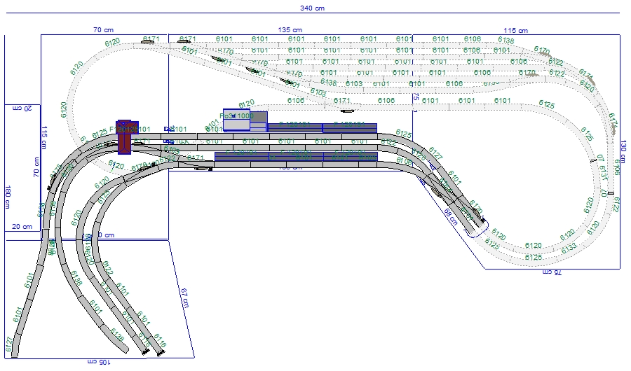

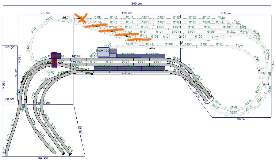

Tak jsem se zase trošku šťoural v tom mém plánku a ještě jsem to malinko učesal.Ke změně došlo na pravém zhlaví SN,taky si toho nikdo nevšimne a neupozorní mě na to. :D
Zaměnil jsem pořadí obloukové a jednoduché veksle,takže mám delší 2 koleje.Dále došlo k výměně u odbočení na vlečku,kde jsem jednoduchou veksli nahradil obloukovou a aby ta jednoduchá nezahálela,tak jsem přidal v budoucí IG Farben ještě jednu kolej. :D

miroslav lengyel píše:taky si toho nikdo nevšimne a neupozorní mě na to
Tak já jsem si náhodou všiml :lol: . Skryté nádraží, levé zhlaví. Matečnou kolej posunout do pozice té spojovací koleje smyčky. Na počet výhybek to vyjde úplně stejně. Všechny koleje ve skryté stanici se tím prodlouží o délku jedné výhybky.

Příspěvekod miroslav lengyel » úte 13 led, 2015 4:30 pm
sidlo píše:
A tu spojovací kolej dám kam? :D Hýbat se s tím už nedá,hned za výhybkou bude řez,je tam spoj 2 dílů.Pak je ještě varianta,že nechápu jak to myslíš. :oops:
Ale jinak o nic nejde,koleje jsou dlouhé dostatečně.
Příspěvky: 3596
Re: návrat
Příspěvekod Ferda » úte 13 led, 2015 4:44 pm
Myslel to tak, že mateční bude zároveň spojovací a to ta levá z těch dvou.

Příspěvekod miroslav lengyel » úte 13 led, 2015 4:49 pm
Ferda píše:Myslel to tak, že mateční bude zároveň spojovací a to ta levá z těch dvou.
Což mi je ovšem k prdu,mám to oddělené úmyslně. :D

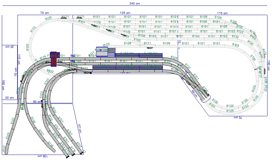

Příspěvekod miroslav lengyel » úte 13 led, 2015 5:47 pm
Tak jsem to předělal dle vašeho doporučení. :D On to zase takový průšvih nebude,když to nebude odděleně. :) Nicméně jsem se drobet zauzloval při plánování oddělených úseků vzhledem ke zkratu a tak se ptám,bude to OK,tak jak jsem naznačil?Ta nevzhledný pytel vlevo dole je zjednodušený plán stávajícího kolejiště. :lol:
Příspěvky: 3596
Re: návrat
Příspěvekod Barbucha » úte 13 led, 2015 6:05 pm
Předělej to na Märklin, tam zkrat nehrozí :-). Jo vypadá to bezzkratově.

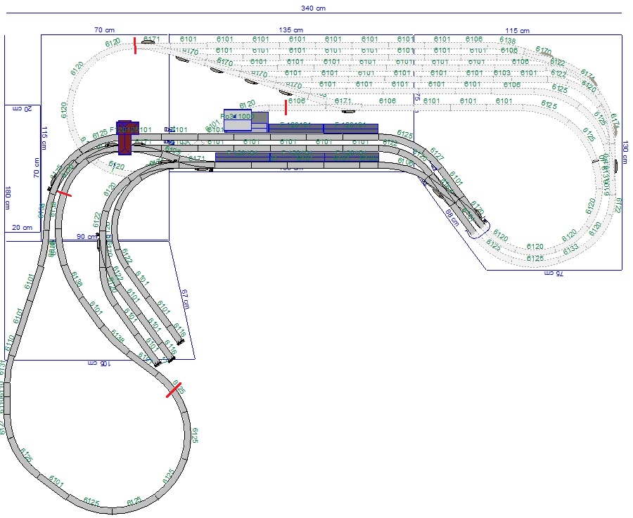

Re: návrat
Příspěvekod jirkan » úte 13 led, 2015 7:00 pm
U toho "pytle" dole pozor, aby ten přerušený úsek byl delší než vlak. A taky bych uvážil, jestli nepřerušit i tu levou větev do stávajícího kolejiště. To jen pro jistotu, kdyby se časem ukázalo, že je třeba to celé napájet přes booster.

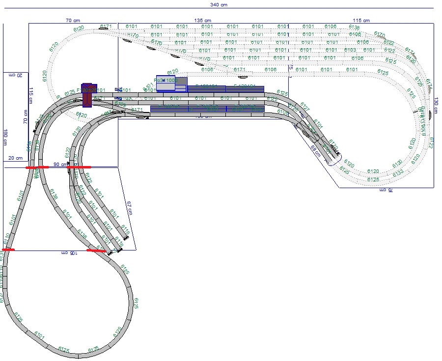

Příspěvekod miroslav lengyel » stř 14 led, 2015 5:43 am
jirkan píše:U toho "pytle" dole pozor, aby ten přerušený úsek byl delší než vlak. A taky bych uvážil, jestli nepřerušit i tu levou větev do stávajícího kolejiště. To jen pro jistotu, kdyby se časem ukázalo, že je třeba to celé napájet přes booster.
S tím vlakem to je jasné,nějaké vratky na kolejišti už mám. :D Ony budou ty koleje přerušené tak jako tak,protože ten krátký díl bude k vůli případné manipulaci vyjímatelný
jak je naznačeno na prvním obrázku.Jinak já plánuji jízdu max.2 vlaků současně,takže booster nebude ani potřeba,teď to v pohodě utáhne i 4 vlaky najednou. :D Mně by se více líbilo odizolovat celé to nádraží,ale jde o to,jak to potom zapojit.Ono je celé kolejiště v podstatě sešlápnutý ovál a vratka je vlastně díky té spojce ve SN.Co to odizolovat tak,jak jsem naznačil na druhém obrázku?Dle mého názoru,by to mělo stačit,protože ke zkratu by došlo pouze při pojíždění přes kolejové spojky.Jen mám obavy,jak to bude zvládat modul v případě osvětlených souprav.Ve SN je smyčka jasná.

Příspěvekod Myšpulín » stř 14 led, 2015 4:39 pm
A budeš přes ty spojky jezdit? Pokud ne, pak doporučuji odebrat i přestavníky a výhybky natvrdo zaaretovat v přímém směru. Pak zruš v SN ty dvě nejspodnější výhybky nad zastávkou (stanicí) a nepotřebuješ žádnej modul smyčky, protože žádnou mít nebudeš. Každopádně ten druhý obrázek je špatně.
