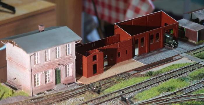

Konečně přišla poslední stavebnice, která se dá do výtopny.
Prostě normální provozní dílna pro zámečníka, elektrikáře, instalatéra, prostě vše potřebuje údržbu.
Ale to hlavní je, že ve stavbě se bude garážovat inspekční drezína Tatra.

Vyměřil jsem kolej pro drezínu, na sucho je přidaná dílna a vedle pak jsou základy pro lampárnu a pár skladů. A tahle budova se bude muset trošku zredukovat. Zkrátit, nebo otočit. Prostě musí tam také vzniknout venkovní pracovní prostor. Takový automobilový průjezd.
Od pískárny je také průjezd, ale zde bude rampa pro drážní kolovou techniku. Rampa je součástí stavebnice a také je zde kompletně vybavená dílna.
Tempotaxi

Příspěvekod Tempotaxi » úte 23 bře, 2021 7:50 pm
Provozní dílna je hotová a garáž pro drezínu je funkční. Vnitřní zařízení dílny jsem nedělal. Dá se příležitostně jinam. A stejně tam při zakrytí nic není vidět.

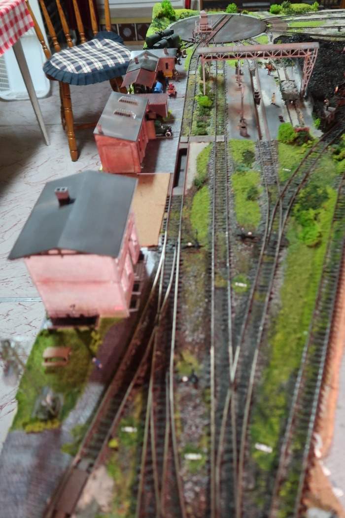

Příspěvekod Tempotaxi » úte 23 bře, 2021 7:52 pm
Celkově to vypadá asi takto.

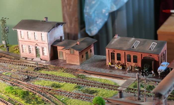

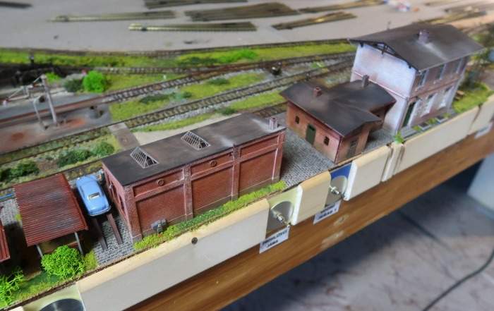

Příspěvekod Tempotaxi » stř 24 bře, 2021 5:16 pm
Tak jsem dodělal zmíněnou lampárnu. Součástí stavby jsou různé sklady.
Provozní dílna se trochu zabydlela. Zabydlovat se bude i lampárna.

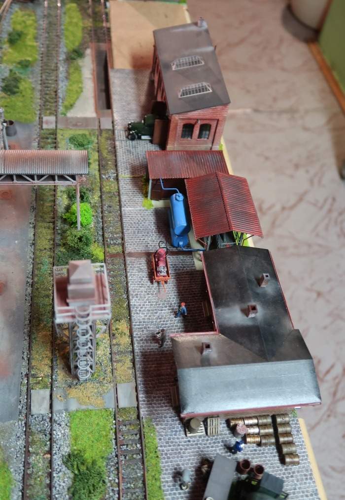

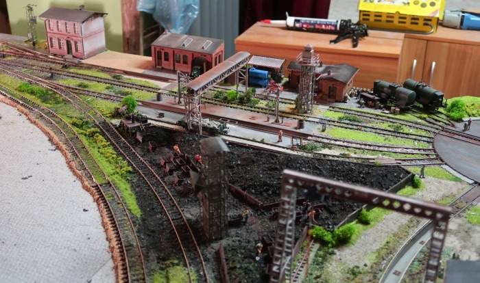

Příspěvekod Tempotaxi » stř 24 bře, 2021 5:24 pm
Do tak velkého průjezdu se udělá venkovní zastřešená dílna. Většinou mimo dílnu se pálilo nebo i svařovalo. V zavřených dílnách tenkrát nebylo ještě žádné odsávání.
Dále se v nejbližších dnech, až to dorazí, vymění tankovací stojan za starší provedení, které bylo v 50letech.
A tím pádem bude výtopna hotova.
