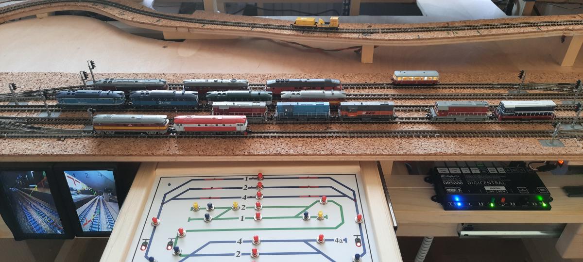

Příspěvekod Jirkátor » úte 26 črc, 2022 11:33 am
Tentokrát jen aby to nevypadalo, že se nic neděje. Testuji, zda osazená návěstidla spolu s MGP fungují tak, jak fungovat mají a vypadá to, že Švédové (za pomoci Honzy) zvládli naší návěstní soustavu na jedničku a tak je čas popojet dál. Začal jsem s lepením potřebných budov. Myslel jsem si tedy, že začnu výstavbou nástupišť na hlavní stanici (přijde mi lepší, mít je hotová ještě před zaštěrkováním kolejí), ale objednávka u KuBer se nějak protahuje a tak čekám. Jde to všechno nějak pomaleji, než jsem čekal, ale základní vlastností modeláře by měla být trpělivost a tak testuji i tu. :P
Někdo tu kdysi psal, že je potřeba s mašinama jezdit, jinak začnou kola a kolejnice oxidovat a zhoršuje se tak spolehlivost jízdy. Vytáhl jsem tedy úplně všechny funkční, které mám a 3 hodiny (byl jsem sám doma) je proháněl po kolejišti. Snad poprvé byly takhle společně venku, tak jsem si je musel vyfotit. :P Všechny jsou v našich barvách a ty co nejsou, tak časem budou. Na tu drezínu plánuju naroubovat plechy pro MUV69, které mám objednány u KuBer...

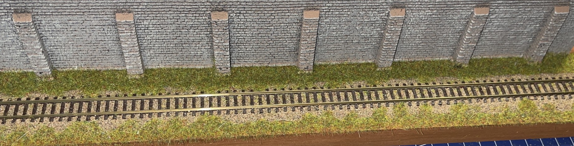

Příspěvekod chphoto » stř 09 lis, 2022 8:30 am
Já jsem štěrky testoval a zkoušel strašně dlouho než jsem vybral a spíš než velikost jsem vybíral podle barvy a v Nku barevnej šedivej, tak to byl strašnej problém (na nádraží). Někde jsem sehnal jeden pytlík od Noch a ten je parádní, ale už jsem další nesehnal, tak na širou trať dávám od mnitky toto : http://www.webareal.cz/mnitka/eshop/6-1 ... y-mix-200g Zkoušel jsem i od jiných výrobců různé a barevně to bylo buďto moc světlé, nebo moc tmavé a prostě pohledově se mi to nelíbilo.
Pro ukázku jedčn testovací kus koleje s trávou a právě štěrkem od mnitky.

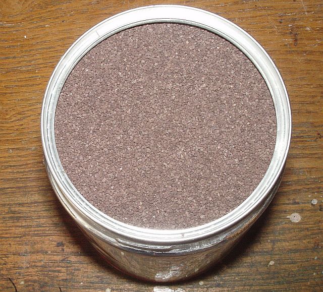

Příspěvekod zdeno » stř 09 lis, 2022 9:35 am
chphoto píše:Já jsem štěrky testoval a zkoušel strašně dlouho než jsem vybral a spíš než velikost jsem vybíral podle barvy a v Nku barevnej šedivej,
ja si sam osivam strky doma z vapence, vyber ruznych sitek je snazsi nez vyber z nabizeneho sortimentu.
Dokonce jsem daroval cely kybel MCX z Ostrama pro H0, hadam 10kg.
Jinak vapenec se da snadno barvit acrylovymi barvami, jen se to musi michat, aby se to neslepilo. Pouzivam michaci mixer s velkou nadobou.
jinak mi dost opticky vadi natmavo patinovane kolejivo a bledosivy strk. Melo by to byt aspon trosku stejne.
Toto je frakce 0,8 - 1 mm pro H0, ale myslim si, ze neni problem si naosit jinou frakci a obarvit velke mnozstvi.
