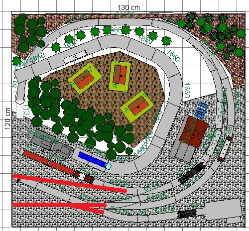

Honzo, takhle se to vejde...

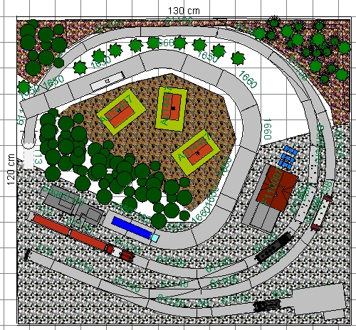

Když tak na to koukám tak mě napadá ještě jedna varianta. :wink:
Koncové zhlaví posunout více doleva ( cca o délku výhybky ) a výtopnu přesunout do pravého rohu. Kratší šturc by stačil , výtopna by se měla vejít a delší staniční koleje by byla ta největší výhoda. Je to jen takový momentální nápad , jestli se ti chce tak to zkus. :)

Příspěvekod workous » pát 10 dub, 2020 3:59 pm
Řekl bych, že úprava dobrá celkově se odlehčilo.. :D největší problém bude klesání do SN už o tom psal Honza a Milan má stejný názor. Vyzkouším to na "sucho" a uvidím..

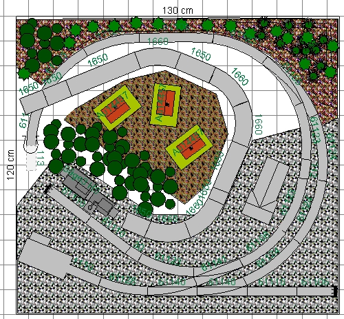

Příspěvekod hopeter » pát 10 dub, 2020 5:57 pm
No prokouklo to. :) Ještě bych uvážil tu pilu. Pokud musí být tak bych zabral trochu místa směrem nahoru k lesu aby byl nějaký plac na skládku dřeva a řeziva. Pokud pila být nemusí tak bych to nechal jako nákladiště dřeva tj. jen plac , maringotku a nějakou techniku na nakládku. Tolik za mě , už mě nic dalšího nenapadá. Ještě ale zbývá skryťák... :wink:

Příspěvekod workous » pát 10 dub, 2020 6:37 pm
Asi jo, protože tam zasahuje SN a pokud by tam byl pahorek se dřevem tím lépe :D

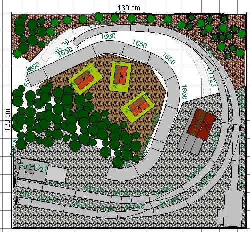

Já bych ještě možná zvážil udělat napojení remízy přes vyhybku naproti VB, pak jen rovnou kolej dolů do rohu. Odpadla by úvrať a vzniklo by místo na nakladku či krajinu. Ovšem po nakreslení to může vypadat nehezky... Mini to bude určitě hezké, budu sledovat.
Co tento sklad a k němu vhodnou budovu?

Příspěvekod workous » sob 11 dub, 2020 2:41 pm
Zkusil jsem dle Ivana ...

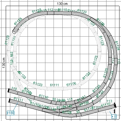

Příspěvekod workous » sob 11 dub, 2020 4:53 pm
Takže, zatím finále panel jsem upravil na 130 * 130, abych měl rozumné stoupání .Možná by stála za úvahu Trixova úprava, dalo by se pak lehce upravit stoupání na přijatelnější poměr. Jak již psal jednou Milan geometrie Geoline je žrout prostoru..

Příspěvekod Trixt » sob 11 dub, 2020 5:40 pm
Neznám geometrii kolejiva, tak jen otázka. Nešla by použít do šturcu výhybka symetrická? Tím se o trochu zvětšil prostor uprostřed.

Příspěvekod workous » sob 11 dub, 2020 5:59 pm
Trixt píše:Neznám geometrii kolejiva, tak jen otázka. Nešla by použít do šturcu výhybka symetrická? Tím se o trochu zvětšil prostor uprostřed.
Takovou nemáme :D možná by šla vyrobit, ale takovej borec nejsem :D - podobnou geometrii má Peco tam symetrická je jenže...jiná výška kolejiva jiný přestavník... :D
