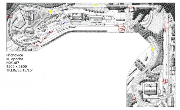

V první variantě jsou odjezdová za posledním námezníkem dopravní koleje.

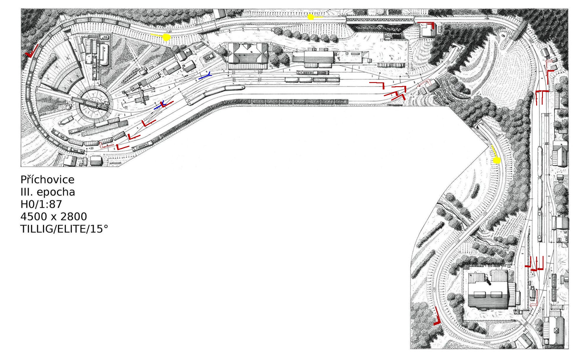

Příspěvekod sidlo » pát 16 zář, 2022 11:46 am

Příspěvekod ondřej001 » pát 16 zář, 2022 1:22 pm
Zkoušel někdo zdejší napojit viessmanna na UNI16ARD-8VYH ??

Příspěvekod look23 » pát 16 zář, 2022 9:23 pm
Ještě bych zkusil kombinaci - stanice vpředu odjezdová návěstidla u každé koleje a ve stanici vpravo, vždy jen skupinová odjezdová návěstidla (podle mě pak se ta stanice bude zdát větší).

Příspěvekod ondřej001 » sob 17 zář, 2022 5:55 am
Dík za připomínku, byla to i možnost co mě napadla. Další byla kombinovat světelná cccp na hlavním a mechaniky na horním.

Příspěvekod look23 » sob 17 zář, 2022 9:21 pm
To je také možnost. U těch mechanik dost záleží na výrobci a na pohonu. Jestli to bude http://www.dk-model.cz, tak si tam musíš dovyrobit pohon. V H0 je pohyb táhla ramene 3 mm, což neumí moc přestavníků nebo serv.
