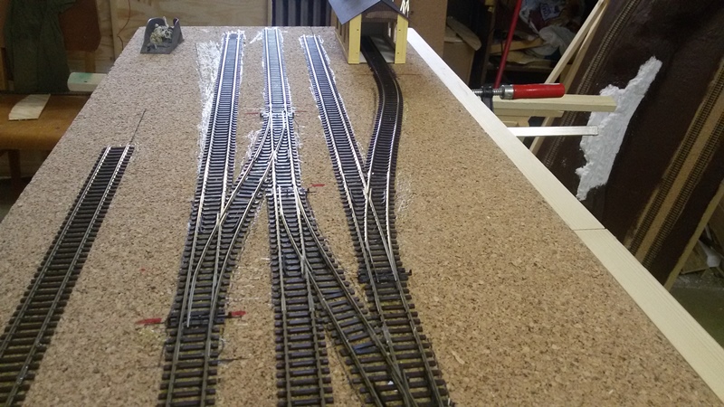

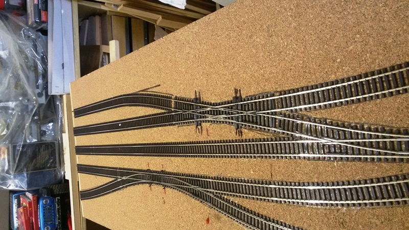

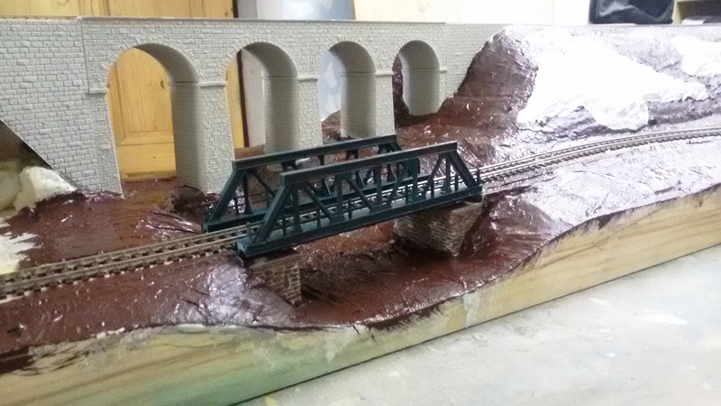

Příspěvekod hank61 » pát 28 dub, 2017 6:00 pm
Speciálně pro Hopetera /viz workousovo vlákno/ :D Minulý týden se toho na segmentovce tolik nezměnilo, aby to bylo na samostatný příspěvek na můj web.
Jen jsem nahradil jednu výhybku na vjezdovém zhlaví angličanem, čímž vznikla kusá kolek ke skladišti, a vyndaná vyhybka tak byla přesunuta na koncové zhlaví, kde nově tvoří odbočku do výtopny. Dále široký propustek na trati do SN nahradil malý ocelový most a všechny segmenty byly napatlány odpornou hnědou barvou. Takže zas nic tak zajímavého :D :D

Příspěvekod RSC » pát 28 dub, 2017 9:41 pm
K nově vloženému mostu:
Nechci do díla moc kecat, ale nechceš si opěry železného mostu roztáhnout více od sebe, než to dostane finální podobu? Takto uloženo na ložiskách vůči spodku by to nejspíše nikdy nebylo a i most tímto ztrácí trochu na eleganci...

Příspěvekod hopeter » sob 29 dub, 2017 5:34 pm
No vida , stačí trošku popíchnout... :D
Za ten most bych se taky přimluvil. Širší díru nebo kratší most... :wink:

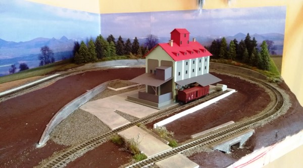

Příspěvekod hank61 » sob 17 čer, 2017 1:23 pm
Příspěvky: 2601
Re: Segmentová lokálka H0
Příspěvekod hopeter » sob 17 čer, 2017 1:54 pm
No vida , trošku zaprší a u Honzy se už zelení... :D

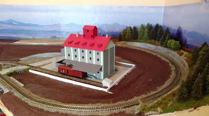

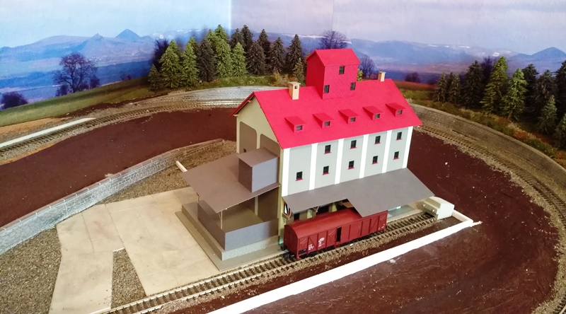

Příspěvekod hank61 » sob 01 črc, 2017 12:53 pm
Po týdnu dovolené v horách dnes alespoň základ pod oplocení sýpky od Šikulů a její dokončení ještě před finání patinací :wink:
