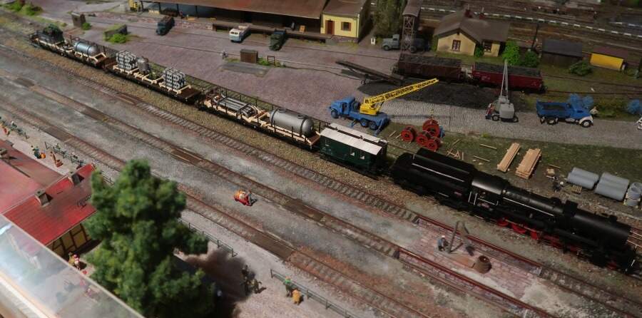

Příspěvekod Tempotaxi » stř 26 bře, 2025 11:28 am
Začínající souprava už vypadá lépe.

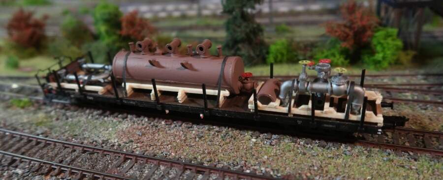

Příspěvekod Tempotaxi » stř 26 bře, 2025 6:26 pm

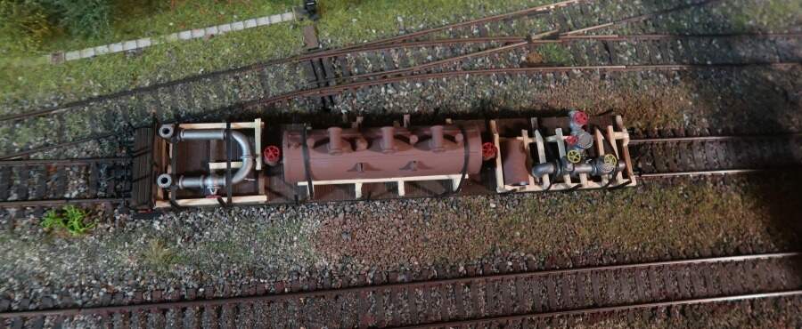

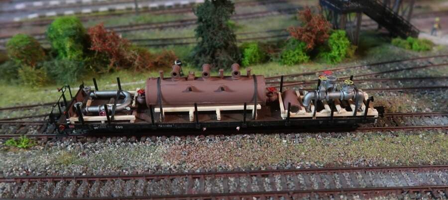

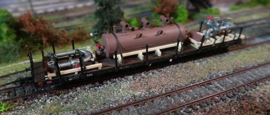

Plošinový vůz Pa 3.14135 je také už hotov. Neložen nákladem pro chemický průmysl.

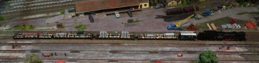

Příspěvekod Tempotaxi » stř 26 bře, 2025 6:32 pm

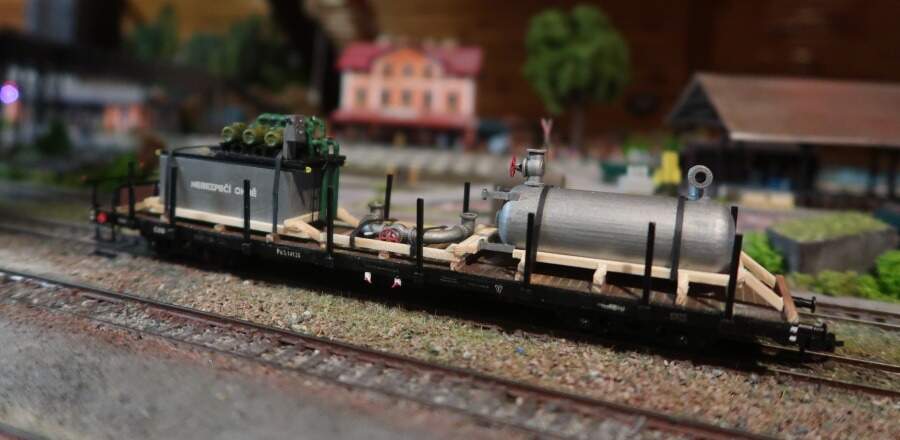

A zde je začínající souprava vozů, která přepravuje náklad pro chemický průmysl a jsou to vozy Pa 3.14100, Pae 3.14088 a Pa 3.14135. Délka vozů je stejná, délka ložné plochy je stejná, ale každý vůz má jinou šířku ložné plochy. Pak vnitřní podélná výztuha je také u každého vozu jiná.

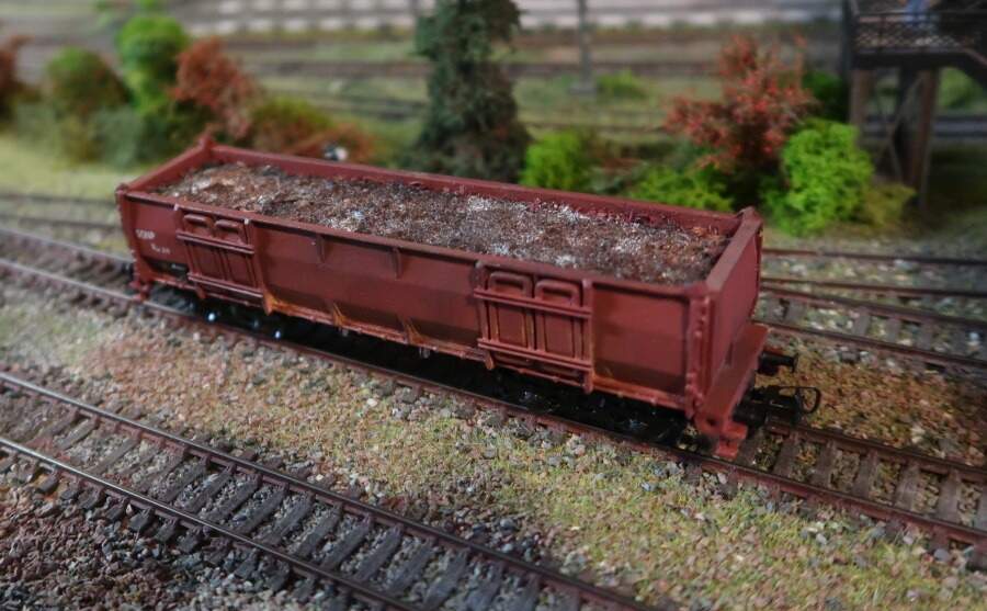

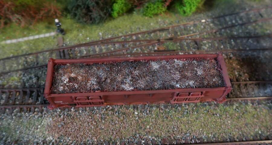

Pai 3.14098 je také hotov a naložen chemickým nákladem.

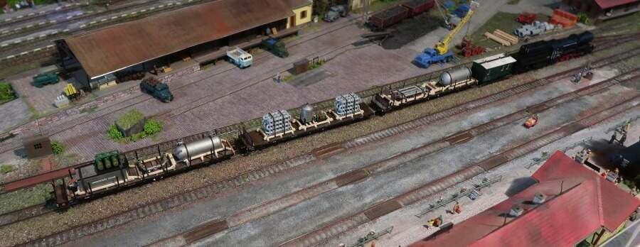

Příspěvekod Tempotaxi » čtv 27 bře, 2025 9:55 pm

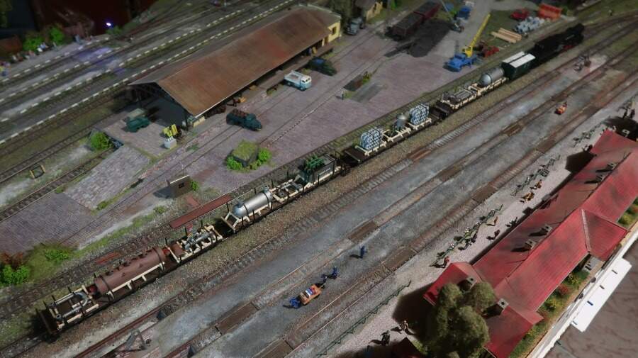

A zde je pak ucelená souprava.

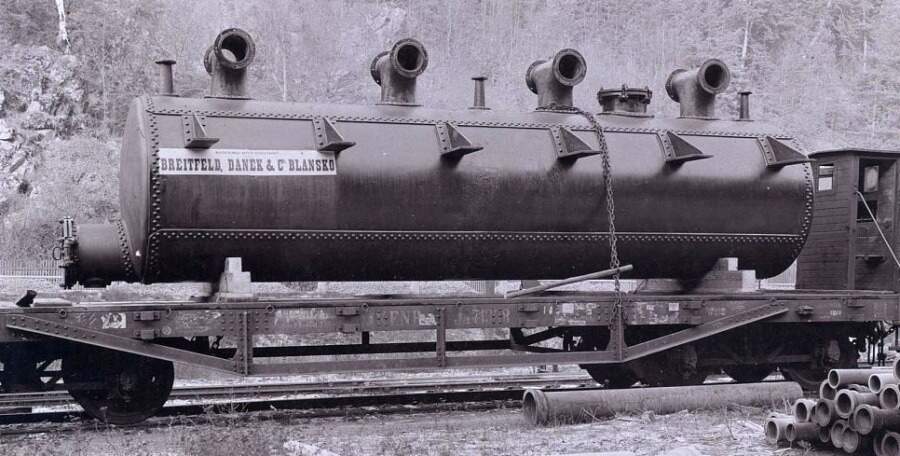

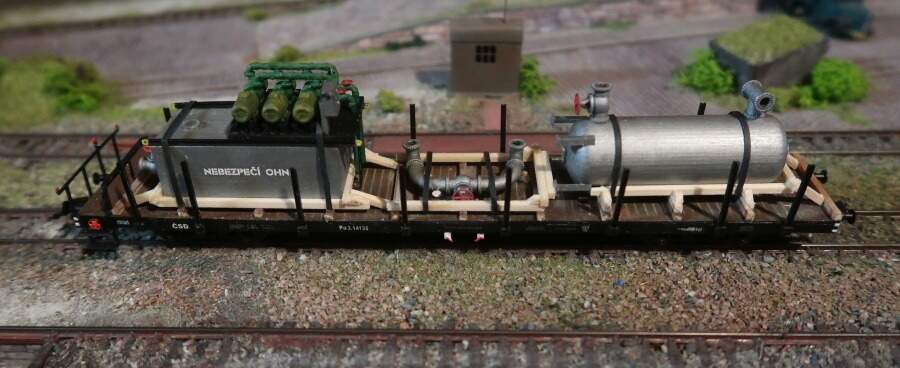

Re: Stanice Nová a Stará Ves

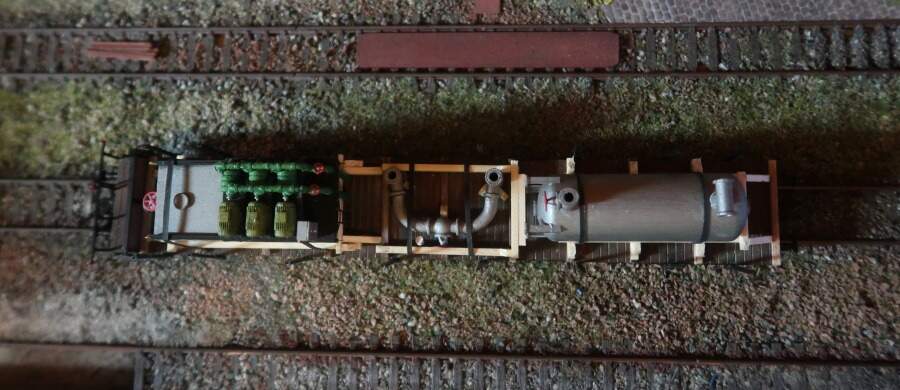

Příspěvekod Tempotaxi » pát 28 bře, 2025 1:19 pm
Při stavbě nákladů do chemické soupravy jsem hledal, jak takové výrobky na stavbu chemické továrny vypadají. Nemusí to být přesně, ale aby aspoň vzhledově to připomínalo vyrobený díl. Na stavbu jsem použil výrobky ze 3D tiskárny polského modeláře a doplnil jsem díly, které jsem našel v modelářském šuplíku a to jsou většinou zbytkové díly z různých stavebnic. Pak už jen sestavit, nabarvit a usadit na vůz.

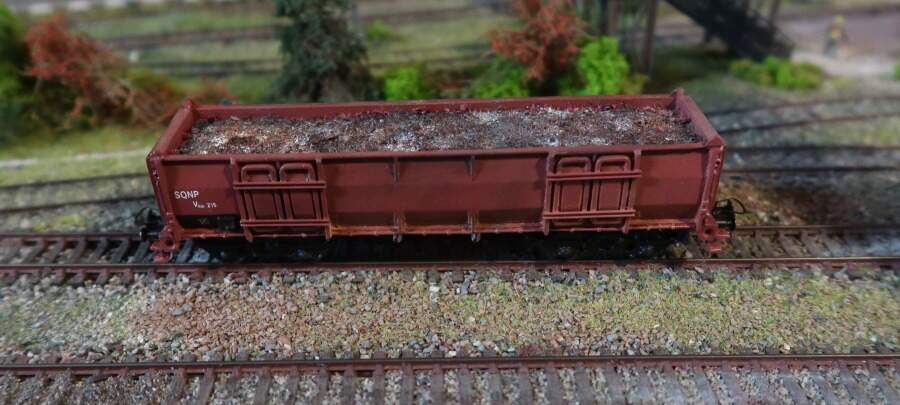

Příspěvekod Tempotaxi » sob 29 bře, 2025 4:47 pm

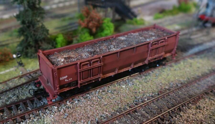

Čtyřnápravový vysokostěnný nákladní vůz SONP Vsa 215.
Na fotce je Vsa 216, model má číslo 215.
Písmena Vsa a číslo 215 je sestřihané z jednoho obtisku.
Trocha trpělivosti, ale jde to.

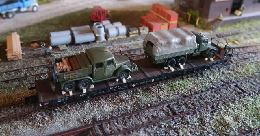

Příspěvekod Tempotaxi » pon 31 bře, 2025 1:09 pm

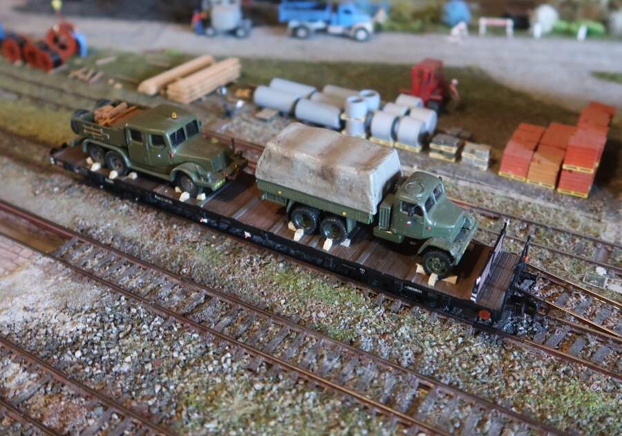

Druhá vojenská souprava ženistů dostala další plošinový vůz Pao 3.14130.

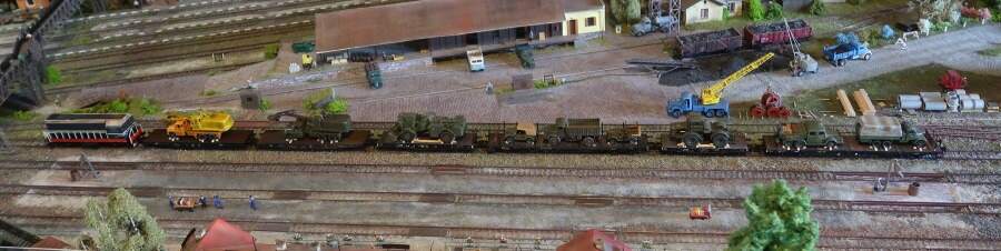

Příspěvekod Tempotaxi » pon 31 bře, 2025 1:13 pm
První vojenská souprava ženistů.

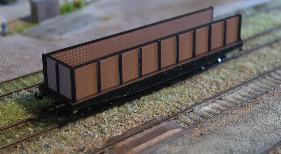

Příspěvekod Tempotaxi » úte 01 dub, 2025 5:33 pm

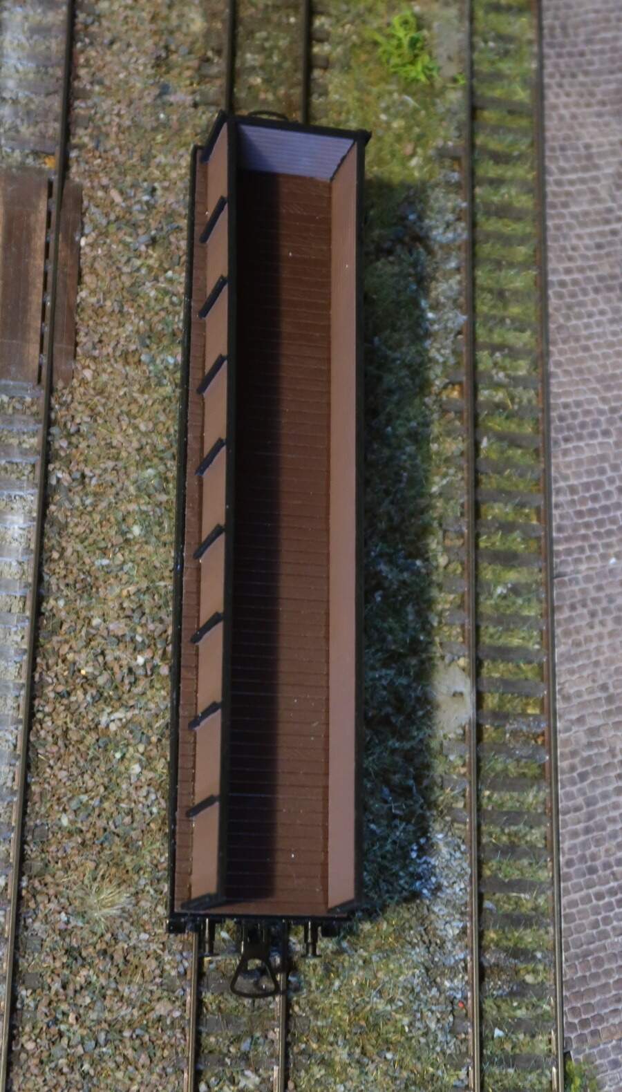

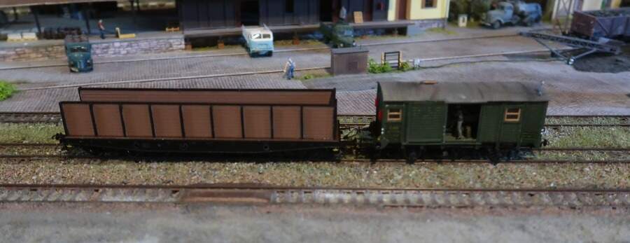

Tak jsem se pustil do prvního vozu pojízdné betonárky KM 10.
Bohužel ke stavbě je pár novinových fotek, takže neznám skoro vůbec nic.
Vím jen, že první zmínka je začátkem 50 let a pravděpodobně první souprava byla na začátku 60 let.
V tomto voze se převážel štěrkový písek na betonování. Problém je, že jeden vůz má na bočnici jen 8 vzpěr a druhý vůz má 10 vzpěr. Takže souprava mohla být velmi rozdílná a pravděpodobně to byla směs starších vozů.
Zatím je zhruba postaven základ budoucího vozu. Ještě je potřeba udělat boční vzpěry, žebříky a vymyslet nějaký pravděpodobný popis vozu. Nakonec přidat písek.
