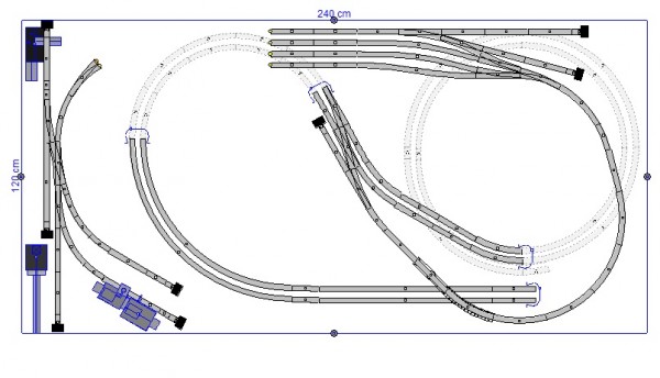

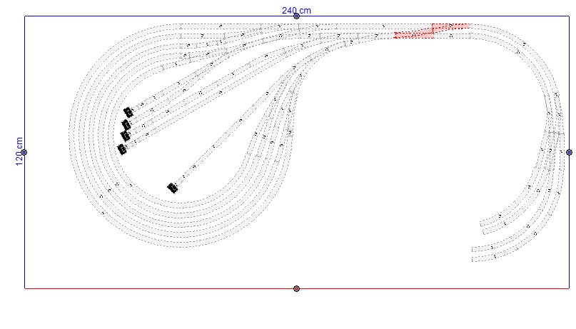

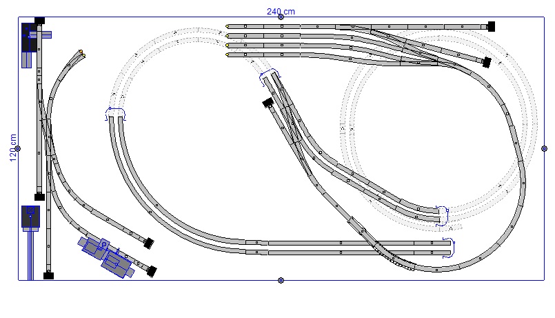

takze diky Vam a po Vasi, musim uznat naprosto opravnene kritice, jsem celou noc nespal a premyslel jsem, co dal :lol: V podstate mam nasledujici moznosti:
a) pokracovat ve stavbe soucasneho kolejiste s tim, ze kvalita asi nebude na urovni. :)
b) odlozit stavbu na dobu, az se moje modelarske schopnosti zvysi a soucasny planek si postavit pozdeji a zatim nasporenou castku cca 100 tis bud:
b1) investovat nekam jinam (dovolena, nove auto, sporici ucet,...)
b2) koupit si jiz hotove kolejiste a nebo si jej nechat postavit ( napr. http://inzerce.modelbazar.cz/zeleznicni ... kolejiste/ - jedna se o to kolejiste v tvaru L za cca 65 tisic od Pavel Kotek)
b3) postavit si kolejiste mensich rozmeru (napr. Menhartice s elektrifikovanou dvoukolejnou trati), na kterem se naucim poradne pracovat s dostupnym materialem a soucasnymi technologiemi a pak jej treba dam casem detem, pokud nejake budu nekdy mit. Viz prilohy. Trosku jsem si upravil skryte nadrazi pridanim jedne kolejove spojky a 40 cm na sirku, jenz jsou navic jsem rozsiril o prumyslovou zonu. Akorat nevim, jak ji napojit na to nadrazi, ktere jsem rozsiril o jednu kolej. :)
Tak a ted babo rad. :D S pozdravem
Jiri Dvoracek :mrgreen:
