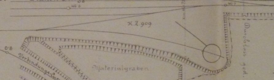

Pokud jde Tomášovi pouze o točnu, a nepotřebuje výtopnu, tak zas tak moc místa pro ni není nutné. V některých stanicích bývaly jenom točny bez remízy, jako třeba zde. A lokálka zhora vpravo zde může vjíždět pouze na jedinou kolej - zdejšími odborníky to je tak často kritizováno, když se to u někoho v návrhu objeví, přesto to tak na skutečné dráze bývalo.

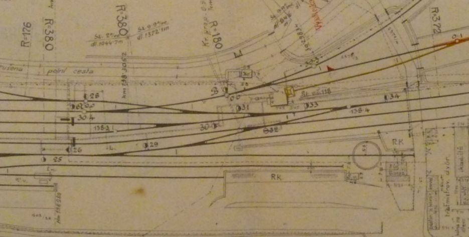

Velmi zajímavé,jak odbočuje vedlejší trať přes poloviční dvojitou spojku,nemluvě o odjezdovém mechanickém návěstidlu ještě s dvěma ramenami.

Tady taky jedna , bez remíry

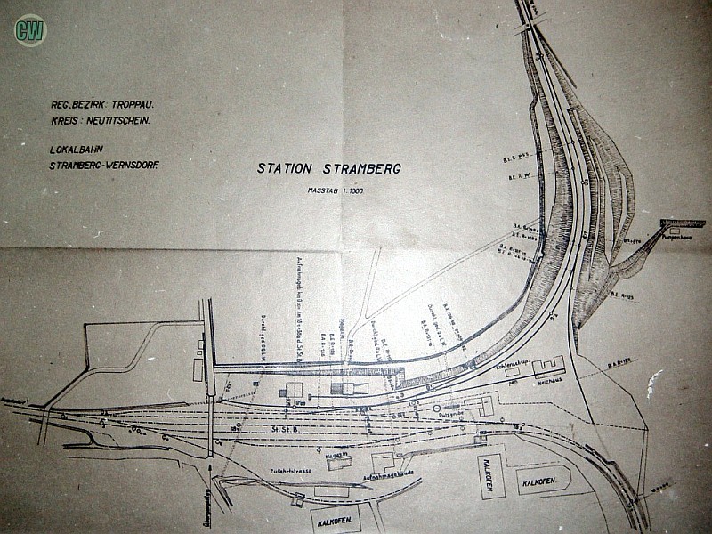

Pro Milana : mrkni se na to, jak býval vjezd do Štramberka od Veřovic, taky jen na jednu kolej.Máš to skoro za barákem.
A zde opět točna bez remízy, aby mašina nemusela jet "uhlím napřed" ,
jak se zlobil Přednosta stanice.
Ta na kolejišti taky moc místa nezabere.
Na koleji k točně je dost místa na kanál i zbrojení, ale po zkrácení délek stanic v modelu 1:6 už toho místa tolik není.........

Maxi,maxi...Tak to vypadá žst.Štramberk před I.světovou.

Štramberk -jo to je ono, díky,
pouze do jedné koleje toho společného nádraží se dostane vlak od Veřovic.
Kolej u skladu je jasná, ta další, zda je vykládková nebo dopravní, není z výkresu poznat, ale končí šturcem, dál nevede.Podle toho placu vedle ní, to vypadá na vykládkovou.
Co ta spojka obou tratí vpravo - do půlky je zvýrazněná, pak už ne ? Postavili ji ? Tohle je problém u všech plánů, že tam jsou často namalované věci, které nikdy nebyly postaveny, papír snese všechno. A lidská fantazie je veliká.
