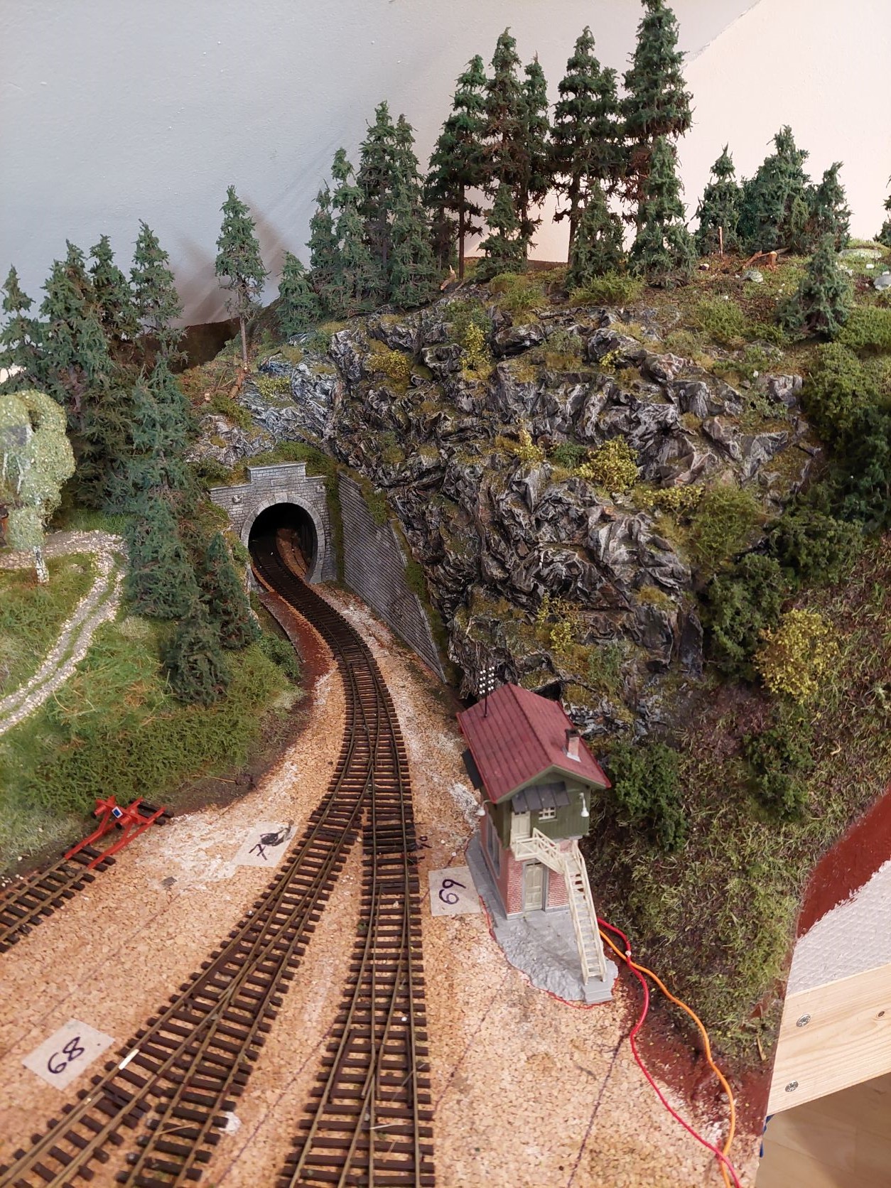

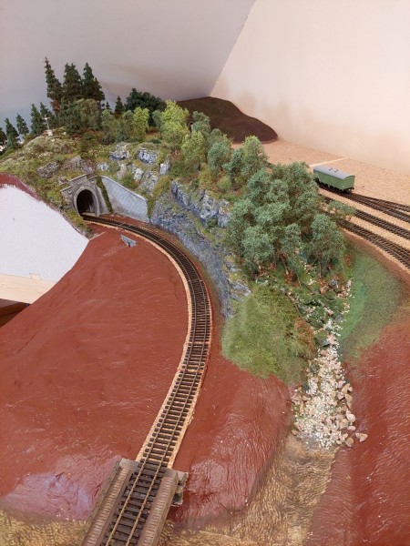

Příspěvekod ondřej001 » pon 14 bře, 2022 4:00 pm
Něco málo, ale začíná jaro a času bude málo

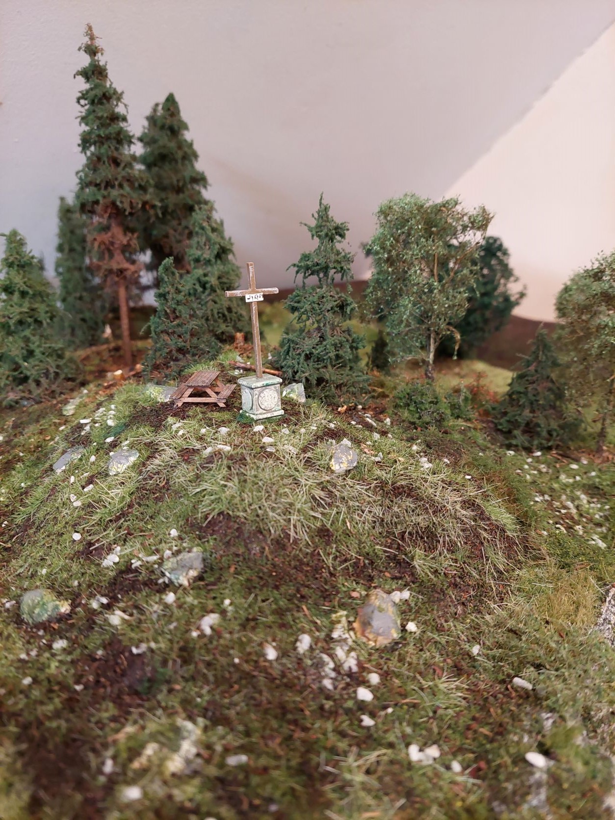

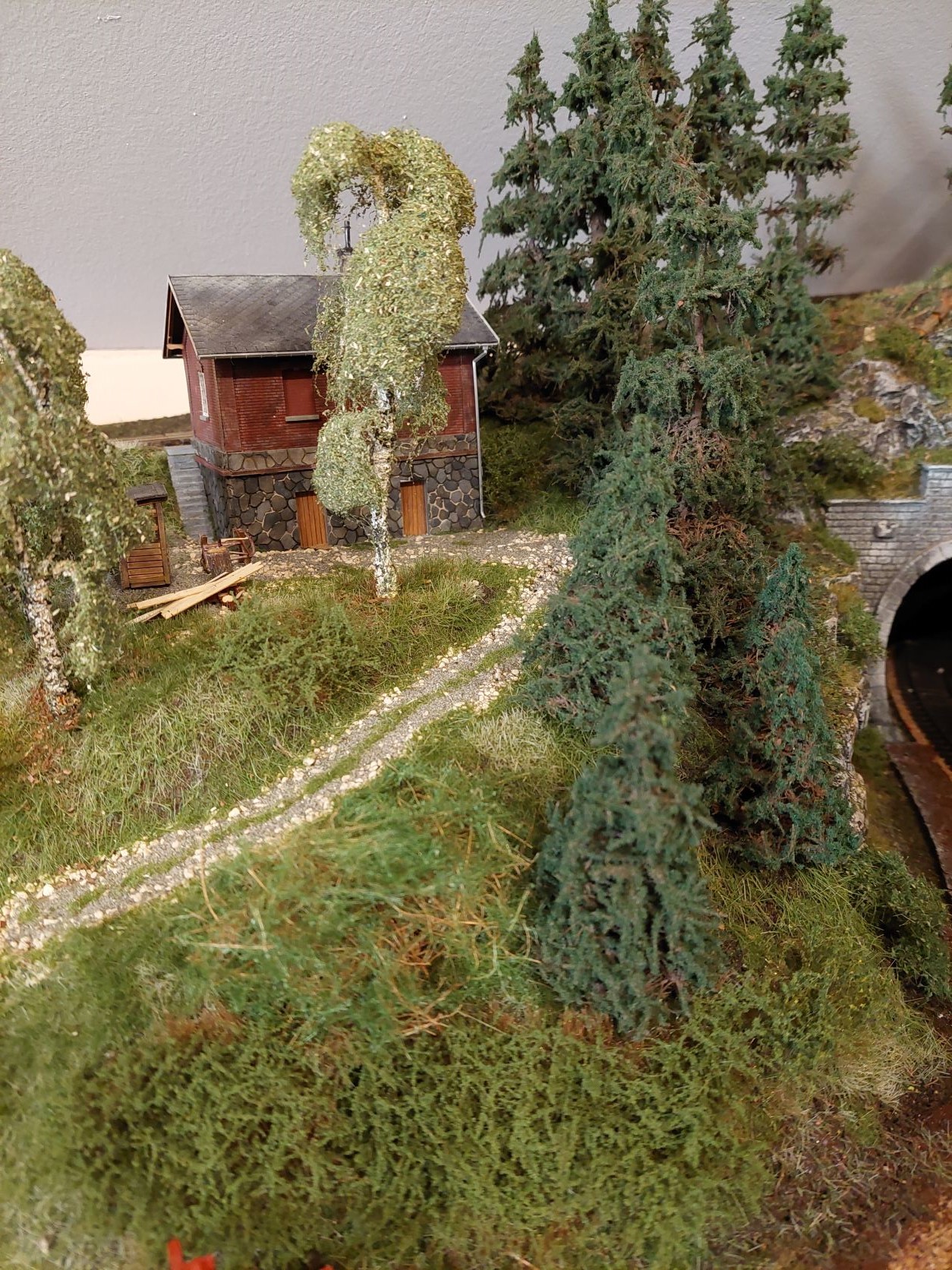

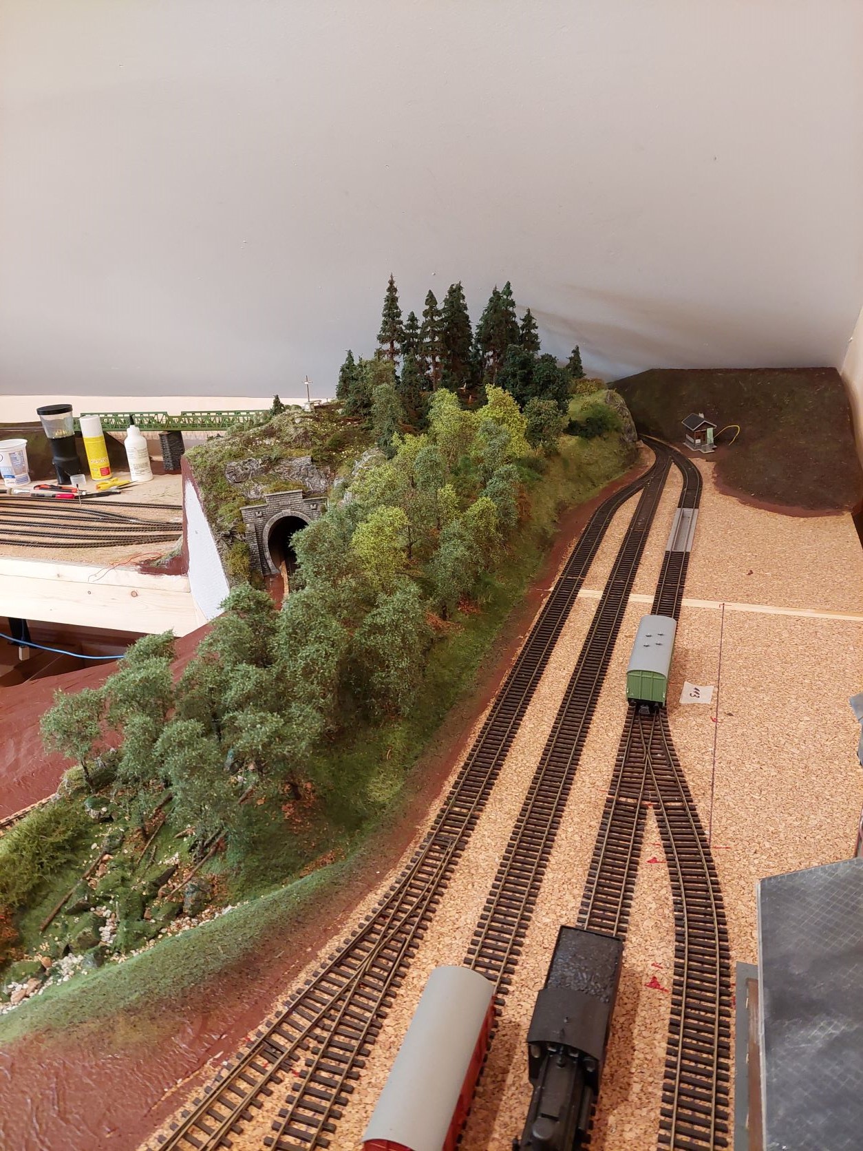

Příspěvekod ondřej001 » pon 14 bře, 2022 4:02 pm
další

Příspěvekod Jirka1984 » úte 15 bře, 2022 6:32 am
Ahoj Ondro,máš to hezky udělané. Jako živé. Stromy jsou vlastní produkce nebo kupované?
S tím časem jsme na tom podobně...
Jirka
Jirka1984
Příspěvky: 554
Bydliště: Sebuzín
Re: Kolejiště HO 4500x2800 do "Příchovice"
Příspěvekod ondřej001 » úte 15 bře, 2022 6:49 am
Dík, pochvala se cení :D Stromky jsou od Romana Bezuchy a merlík s listovým posypem. Některé keře jsou novinka od Mnitka - Lars op 't Hof Scenery . Maliník a divoké keře také od Poláka. Nejvíce jsem si vyhrál s tím prameništěm s porostlými kameny mechem.
Ono se někdy i vyplatí chodit na houby do lesa, když není ani prašivka. :wink:

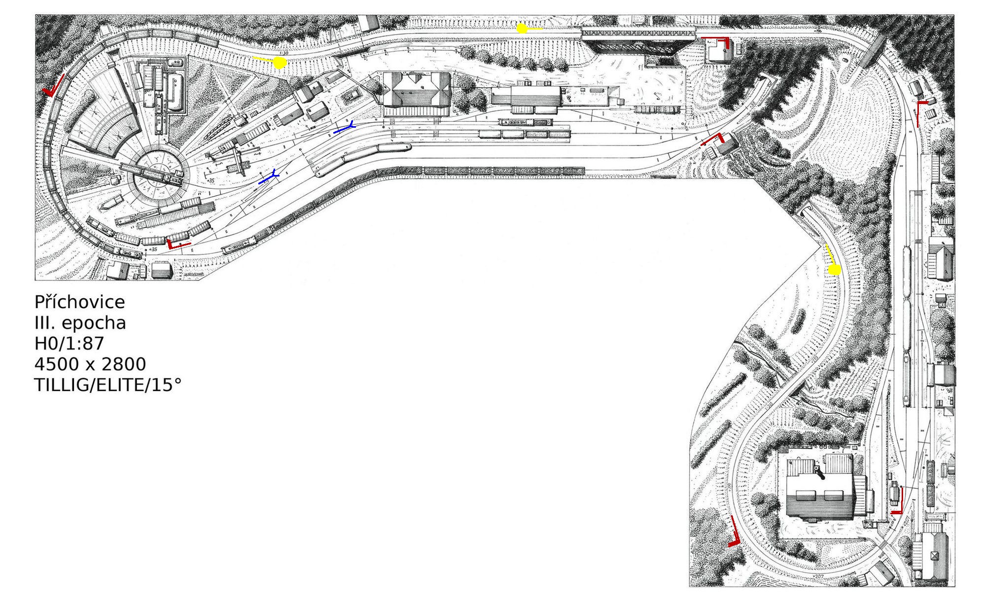

Příspěvekod ondřej001 » pát 16 zář, 2022 8:54 am
Po dlouhé době se vracím k tématu mechanických návěstidel a předvěstí. Dokázal by někdo rozumný v této problematice navrhnout a vsadit umístění na plán kolejiště tak, aby to mělo logiku. Přikláním se k 1 vjezdovému a 1 odjezdovému na každé straně zhlaví.
Dík

Příspěvekod sidlo » pát 16 zář, 2022 9:09 am
Odjezdová skupinová
Vjezdová dvouramenná
Předvěsti obyčejné
Z depa vyčkávací

Příspěvekod ondřej001 » pát 16 zář, 2022 9:42 am
Jestli to dobře chápu, tak vjezdová dvouramenná je pro rychlost 40. Čistě teoreticky při jednoramenném návěstidle by musela u ní být cedule 40.
ondřej001
Příspěvky: 361
Bydliště: Mnichovo Hradiště
Příspěvekod sidlo » pát 16 zář, 2022 9:47 am
Při jednoramenném vjezdovém návěstidle (nebo i světelném návěstidle zelená/červená) je před první výhybkou rychlostník 40 km/h (někde může být i 30 km/h).
http://masinky2003.wz.cz/navestidla.html#stanice3
Příspěvky: 3897
Příspěvekod ondřej001 » pát 16 zář, 2022 10:25 am
Mohl bych poprosit ještě variantu s odjezdovými na každé koleji.
V prví variantě jsou odjezdová před poslední obloukovou vyhýbkou u tunelu?
