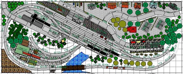

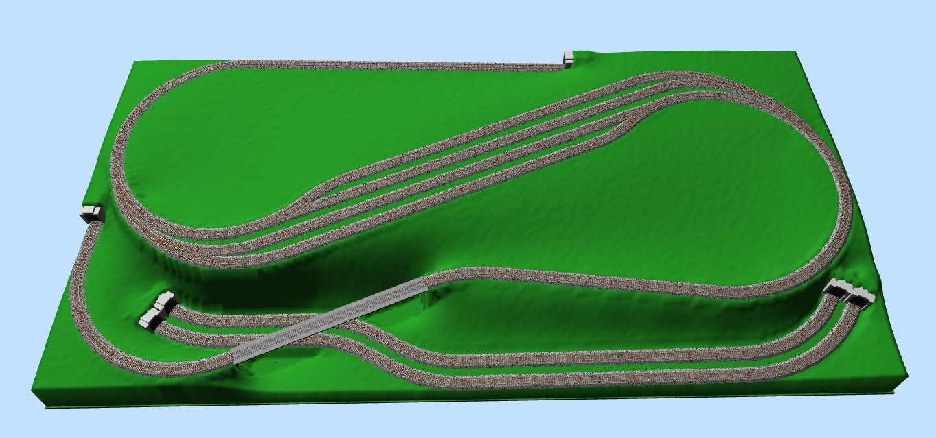

Tak jsem zase maloval :) a vypadlo mi toto už se mi stanice líbí jen zatím nemám vymyšlené SN (tentokrát barák od střechy :))....v této verzi jen vlak vyjede ze stanice a zase se vrátí. Bez SN to bude nuda, takže ho musí domalovat.Jinak plánek splňuje co očekávám hodně viditelná jizda. Bohužel nový koncept už neumožňuje dva rámy (200*120 + 100*120), ale bude asi nejlepší rozdělit na půl.Poloměry a stoupání je OK.Vpravo továrna, vlevo zpracování dřeva..a zbylo dost místa na stavby a krajinu.Zatím vše jen ve WT....

1. tohle je už na téma nové vlákno
2. vkládej ty schémata větší, ať se můžu víc kochat

Ahoj Petře, založím, ale chci si být jistý :) zatím jsou to úvahy a plánování....budu se snažit dát větší rozlišení.
Teoreticky by to šlo říznout v pravo segment 100 * 120, ale nevím jak by to dopadlo jestli spoj výhybek by vydržel...
Odstranil jsem zmínku o jednom modeláři netušil jsem, že ho, tak dotkne a mrzí mne to nejde o posměch.

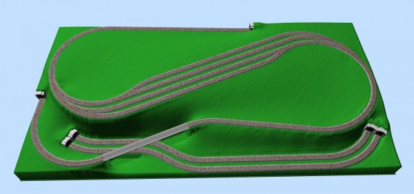

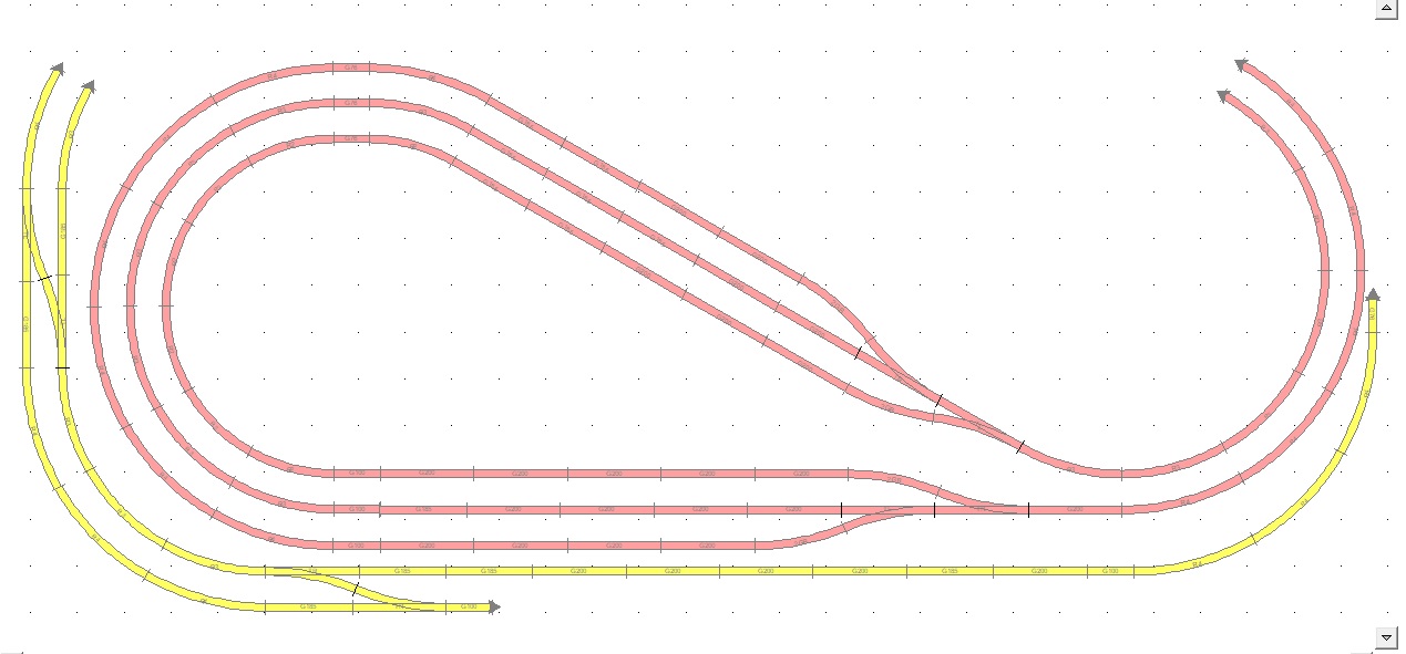

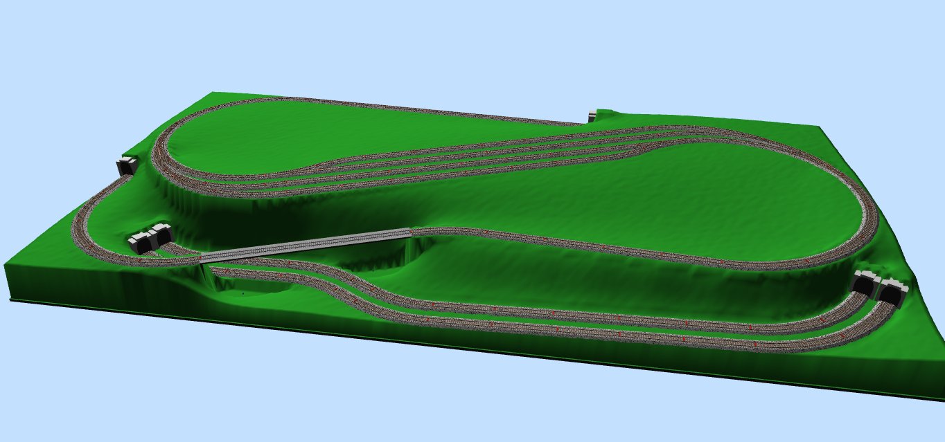

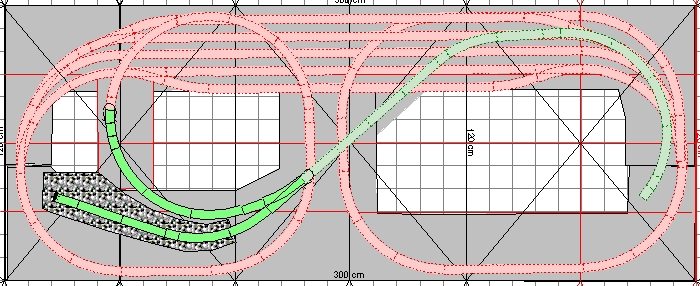

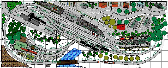

koukám, že jsi skoro už na mých 300 x 150 cm, tak taky s dovolením přidám něco pro inspiraci. Tohle mi vyšlo, když jsem se snažil vytěžit z daného prostoru maximum volné tratě a zároveň zajímavou variabilitu provozu. Jedná se o dvě velké vratné smyčky, kde na každé je jedno nádraží, jedno viditelné, druhé skryté. Ve viditelné části je celkem 11,2 m kolejí (samozřejmě bez nádraží a obou viditelných záhlaví). Užitečná délka všech kolejí ve stanici je 1240 mm.
Zdaleka to není hotové, chybí kusé koleje, nějaká výtopna a samozřejmě nějaká továrna, nebo skládka pro „hraní si“, ale třeba Ti to přinese nějakou inspiraci.
Hezký den Michal

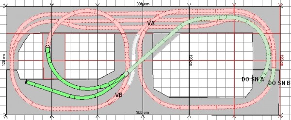

Potřeboval bych poradit pokud použiji toto SN jak ošetřit úsek mezi V A - V B předem děkuji za případný tip...nebo výhybky vyhodit a nekomplikovat si život spojkou...
Kochačka 300*120

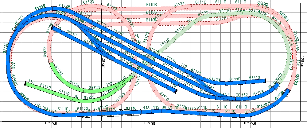

Příspěvekod workous » pon 04 lis, 2019 10:29 pm
Spojku jsem tedy vyhodil (nikdo nepřispěl a proč to komplikovat)a vymáčknul ze SN dle mne max. tedy o 4 kolejích v Geoline co mi ještě zbylo. Ladím ještě vrch a uvažuji o použítí Peco.

Nikdo sice nepřispěl, ale já bych proti spojce nebyl. Ideální by byly spojky dvě a to překřížené. Pak by se polarita kolejí v celém skrytém nádraží nastavovala podle postavení těch čtyřech výhybek pomocí relé a žádný dekodér bys nepotřeboval.
P.S. I pro jednu spojku by existovalo řešení, a to buď spojku prodloužit zkrácením pravého oblouku tak, aby se na spojku vešel přechodový úsek, nebo pokud používáš detekci na principu zkratu, tak do přechodového úseku zahrnout výhybky a i části tratí v levém a pravém oblouku delších než je nejdelší vlak.

Ahoj, spojka se může hodit. Třeba pokud plánuješ v Hurvínkovicích průjezdy ucelených vlaků s viditelným nákladem (uhlí, písek...) či naopak prázdné vozy jako Vn (zpět do pánve), necháš je kroužit pouze jedním směrem. Protisměr můžeš, ale nemusíš řešit (jezdí po jiné trati).
tak jak tu spojku máš te´d, tak vytváří na kolejišti dvě smyčky (SN a viditelnou část). Já to mám na kolejišti podobné akorát mám dvě spojky. Protože mám spojky krátké použil jsem dva přechodové úseky jeden v SN a jeden pro viditelnou část (on je tedy ve stoupací části trati, která vidět není, ale to je fuk. Používám detekci zkratu. Dřív to občas zazlobilo, ale teď už je to OK.
