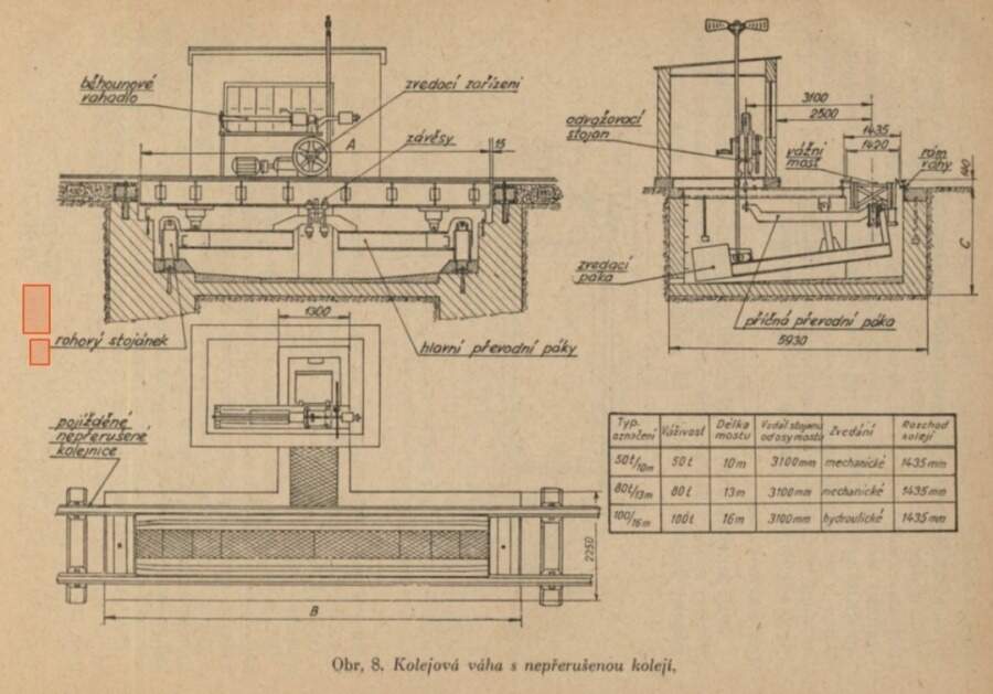

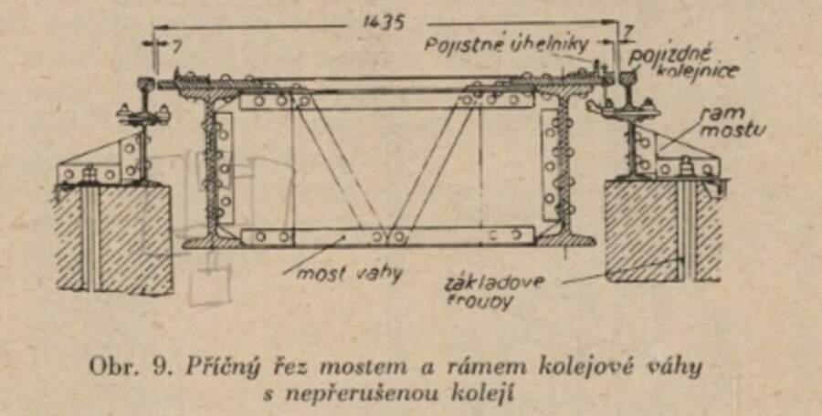

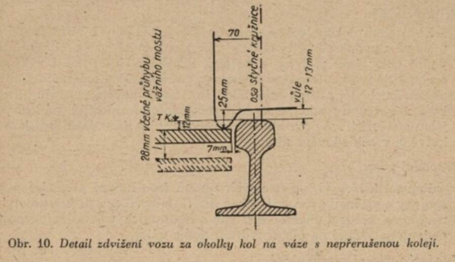

Skoro v každé stanici je kolejová váha.
Dříve jsem to popisoval, ale přesto jsem našel další informace.
Kolejová váha s přerušenou kolejí.
Kolejová váha s nepřerušenou kolejí.
Moje kolejové váhy na mém kolejišti.
Dále jsou zde technická data.

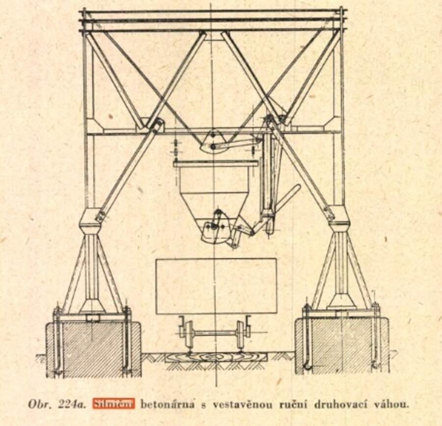

Pak jsou ještě silniční váhy.

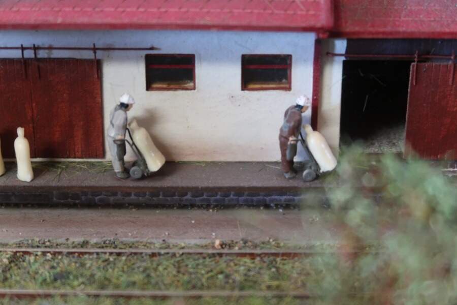

Říká se, že drobnosti oživují model.
Tempotaxi
Příspěvky: 5450
Bydliště: Kladno
Re: Stanice Nová a Stará Ves
Příspěvekod Tempotaxi » ned 16 úno, 2025 10:30 am
Zda je vše správně a to tak má být, to raději nechám na jiných.
Ve svých očích to mám tak, jak jsem to chtěl a možná, že nějaké pidi lidi v akci přidám. Ale zase opatrně, aby tam zase nebylo přelidněno.
Ono je to takový problém sladit pracovníka, dělníka s technikou.

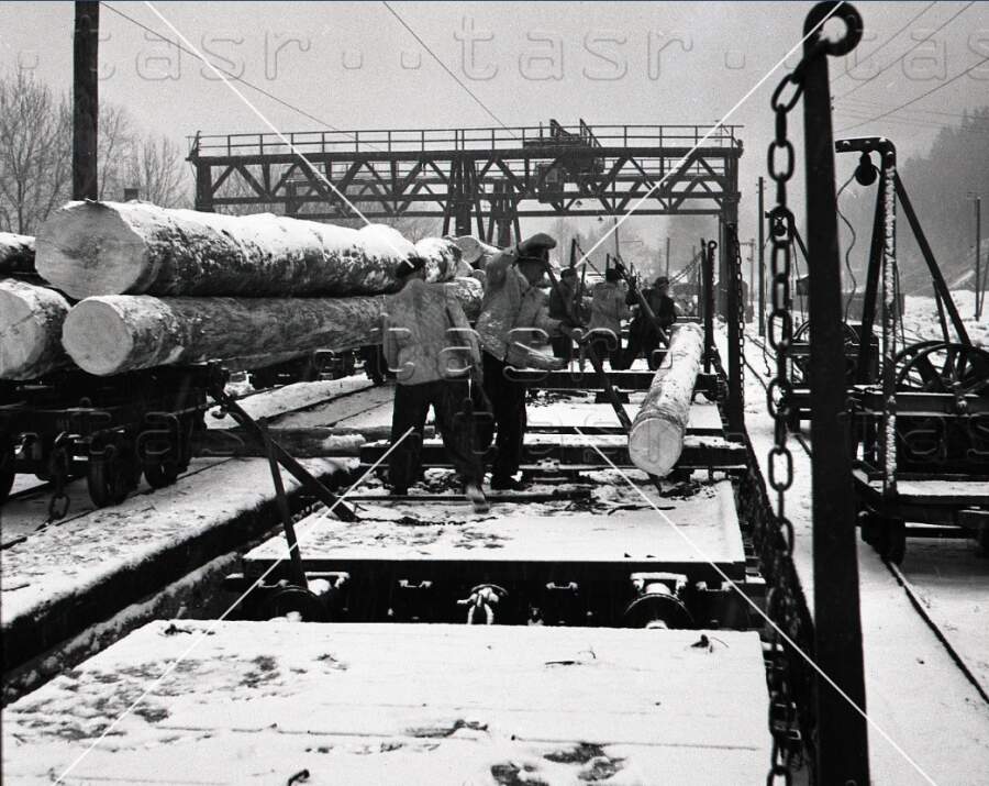

Nejběžnější přepravní zboží na kolejiště dřevo.
Různé délky klád.
Závod Bučina rok 1949.
Lubovňa rok 1951 – nakládání pomocí techniky.
Oravský Podzámok rok 1953 – nakládání pomocí jednoduchých přípravků.
Hnilec rok 1955

Přelidněno při práci bývalo všeobecně, tak žádné strachy. Je to vidět v dobových snímcích a dokumentech, kolik se pohybovalo lidí na stavbách. Při vykládání a nakládání čehokoliv. Taky na těch obrázkách co přidáváš je hodně pracujících. Třeba u toho nakládání klád. Dnes to zastane jeden člověk s hydraulickým nakladačem.
