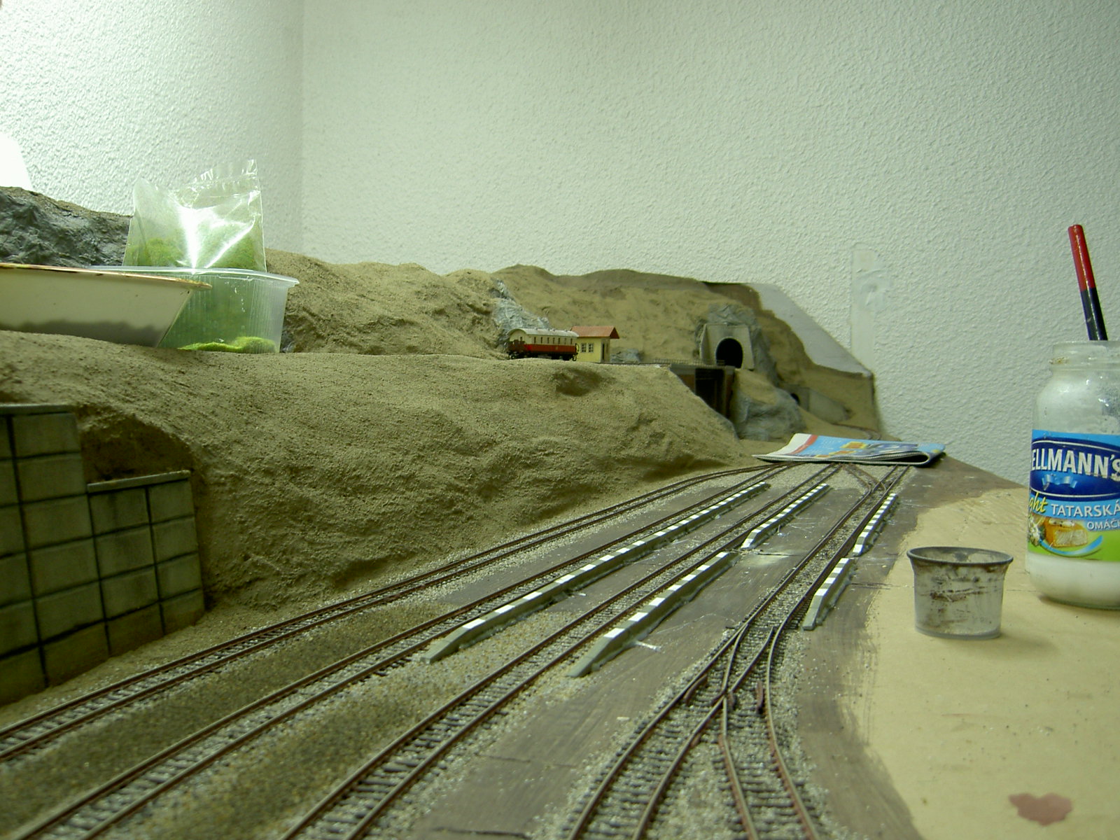

Chameleone, máš to opravdu moc pěkné. Ty nástupiště bych asi jen "dotvaroval", jsou dost hranaté a z boku jsou vidět nějaké tahy štětcem či co. Jinak se mi nezdají nijak hrozné. Co bych asi udělal jinak je rozmístění některých návěstidel, ale jedná se o pár milimetrů. Opravdu se mi to kolejiště, i celkový plán, velice líbí.

Jeňa Sova píše:Chameleone, máš to opravdu moc pěkné. Ty nástupiště bych asi jen "dotvaroval", jsou dost hranaté a z boku jsou vidět nějaké tahy štětcem či co. Jinak se mi nezdají nijak hrozné. Co bych asi udělal jinak je rozmístění některých návěstidel, ale jedná se o pár milimetrů. Opravdu se mi to kolejiště, i celkový plán, velice líbí.
nástupiště - to je dobrý nápad, zkosím hrany. Hlavně plánuji vybrousit štěrk z nástupiště a položit nový. Vždy jsem vrstvu prachu asi dělal s Duvilaxem s blbým poměrem a na povrchu se dělaly lesklé kaluže... Ikdyž poslední vrstvu jsem už zkusil se Sportakrylem, tak výsledek lepší, ale... :wink: Asi dotáhnu k sobě domů nějakýho profíka a budu mu koukat pod ruce :wink:
návěstidla - kde myslíš? Mě například štve trpaslík na koleji pod násypkou - mohl být klidně o 5cm dál a vešel by se o vagón víc. Tenhle trpajzlík určitě půjde ven :wink:

Koukal jsem na ty nástupiště. Já jsem je v dávné době stavby TT, nakonec udělal po různých pokusech se vším možným z kousku plastové desky z reklamky a namatlal olejovkami. Nebylo to úplně nejhorší. Štěrk jsem dával stejný jak do kolejí a nakonec eNkový, lehce říznutý jemnou hlínou. Tak jen tak spíš dávám náhled těsně před dokončením. Možná by se do tvé stanice hodily více nebo klidně jen sypané.
