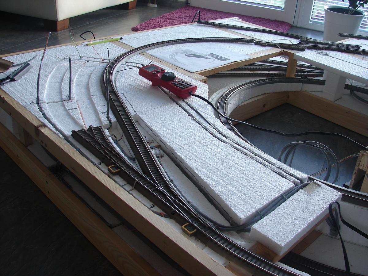

První svezení: tak pánové po dvou měsících práce jsem se poprvě projel .....docela úleva, že zatím běhá vše jak má zapojených 11 výhybek(z 15) a zatím 8(z 14) izolovaných úseků. K programu TC jsem se zatím nedostal, záměrně se tomu vyhýbám neb je to žrout času.
P.S. Mirku děkuji za tip nic tam nebude dávat a s vysavačem mám ty samé zkušenosti účinost nic moc, ale něco to sebere. Čístící kostky mám na vysavači - taky jsem tam nalepil závaží jinak to moc nefungovalo...

Příspěvekod radekpo » ned 04 lis, 2012 12:54 pm
Ahoj, opravdu pěkná práce, radost pohledět. Jenom jedna připomínka - tam kde jsi dodatečně vyplňoval rohy rámu kvůli vedení trati bych ještě předsadil (přilepit, přišroubovat) nějakou lištu, protože podle zákona schválnosti to bude první o co nechtíc zavadíš a ulomíš. Radek

Příspěvekod workous » ned 04 lis, 2012 3:28 pm
Ahoj Radku máš pravdu, úprava trati vznikla v průběhu stavby a mám v plánu tam něco dát jakmile bude rám na místě . Je to slabé místo a jak říkáš zákon schválnosti .....jinak polystyrén vlepený do rámu jsem použil prvně a moc se mi to osvědčilo vrchní deska je 3cm a vše se do ní schová nikde ze spoda nekoukají žádné dráty a to se mi líbí.
