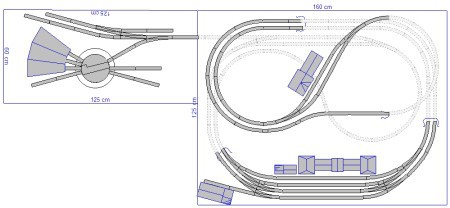

Musím upozornit na to,že točnu už mám...Je to napůl tovární od MŽ a napůl "samo domo".Teď se na ní je práší.

Ve spodní smyčce je odbočka na další segment/modul. Co si udělat jednoduché depo na zvlášť segment a připojovat k panelu 1 dle libosti.
Něco jednoduchého např. dle obr. Návrh depa berte s velkou rezervou :lol: , upravit ev. musí někdo zkušenější.
Pro Tomáše ta úprava lokomotivního depa,stačí.

pekl024 píše:Ve spodní smyčce je odbočka na další segment/modul. Co si udělat jednoduché depo na zvlášť segment a připojovat k panelu 1 dle libosti.
Tohle je ten správnej nápad, přesně o tomhle uvažuju taky.
Točnu chci taky, ale na hlavním panelu jaksi už není místo. Takže depo bude mít samostatný panel.
Nebylo by lepší to depo připojit ke stanici, spíš než k "širé trati"? Já vím, že tam už ta spojka je, ale ...

No jo,tu remízu vypustit a depo připojit vlevo kolmo k panelu,měl bys to pak do L.Pokud je samozřejmě kam to L-ko složit. :D

Tomáš chtěl vytáhnout kolej ze spodni smyčky pro ev. další moduly, proto jsem depo připojil ze SN.

Nic proti ničemu,kolej ze SN pro další moduly může být připravena,ale depo bych napojil k té stanici jako extra modul.Je to ale samozřejmě na staviteli. :D

miroslav lengyel píše:Nic proti ničemu,kolej ze SN pro další moduly může být připravena,ale depo bych napojil k té stanici jako extra modul.Je to ale samozřejmě na staviteli. :D
Tak to jsem na Tomáše zvědav :mrgreen: :mrgreen: , jak se popere

Já myslel kolmo k panelu,ne vedle. :D Na délku má Tomáš málo místa jak jsem pochopil.
