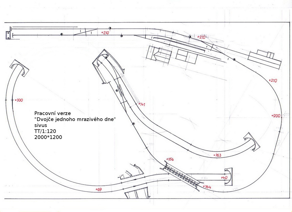

Zatím jen pracovní výkres.Na levém konci stanice je již most odstřelen.Jak vypadá koncová stanice se moc nedivte.SŽDC již zde řádila :mrgreen:Hlavní dvojkolejná trať bude elektrifikována.

Re: TT 200cm na 120cm
Příspěvekod Ferda » úte 12 črc, 2011 8:01 pm
Milane, máš tam chybu. On je suvis! Né, sivus :D
Ale jinak zase krása.

Příspěvekod cernos » úte 12 črc, 2011 8:06 pm
Kam ten Milan na to chodí. Prostě si řekne, sedne a namaluje. Moc pěkné...
Příspěvekod Jeňa Sova » úte 12 črc, 2011 9:23 pm
Milane, dvě?! To je masakr!
Jinak já jsem Šubis, ale suvis se líp píše a na seznamu, na mailu, mě někdo předběhl, tak jsem vzal suvis za své ;)
jinak, to koncové by asi chtělo prodloužit, zakulatit a zvícekolejnit... Ale zas ne moc - já bych to přehnal :D
Příspěvekod DannyK » stř 13 črc, 2011 1:11 am
Pokud tam SŽDC řádila, tak odstřelit výtopnu, vytrhat manipulační skládkovou, protože tato stanice bezpochyby během 90. let ztratila oprávnění k nakládce. A ten šturc v prodloužení objízdné tam po řádění SŽDC taky nemá co dělat.
Příspěvekod vojtas » stř 13 črc, 2011 9:22 am
TO BYCH NETVRDIL :!: :!: Je mnoho stanic,kdev Sždc řádila,a nakládá se zde a výtopna je stále napojena do kolejové sítě,a to i koncových.
Příspěvekod Jeňa Sova » stř 13 črc, 2011 9:41 am
Já jen, abych Milana trochu nasměroval pro můj účel. Chci, aby ta stanice, resp. veškerý provoz, vypadala jako za změny ČSD na ČD. Beru to jako výmluvu pro vozidla obou správ. Takže rampu i výtopnu klidně - stejně bych si je tam přidal...
