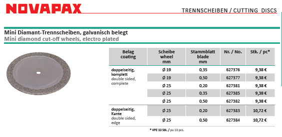

Příspěvekod Miloš Pavlát » čtv 09 srp, 2018 7:25 am
Tento nástroj vedeme v Ø 25 mm a síle 0,2 mm otvor Ø 1,6 mm zrnitost diamantu D181 (střední). Bohužel cena je vyšší, baleno po 10 kusech a dostupnost cca 3 týdny od objednání. K doptání na e-mailu nebo SZ.

Příspěvekod mpinta » čtv 09 srp, 2018 7:38 am

Ale donutil jsi mě to jít zkusit a změřit, takový jsem idiot. Hluboce se omlouvám, je to 15 vteřin. Kolej přilepená v podloží s oběma kolejnicemi, řez na jedné.
Samotnou kolejnici ve svěráku přefiknu za těch 5 vteřin. :D
Mimochodem, Miloš tu už po několikáté nabízí kotoučky. Tak to s nimi někdo zkuste. Když jsem to řezal poprvé, ještě jsem ani neměl Proxxonku, viz Stavba výhybek Tillig 2 - praxe a zapojení. Zhruba ve třetině článku je vidět i dělení jazyků žiletkou, frézkou atd.

Příspěvekod Miloš Pavlát » čtv 09 srp, 2018 9:05 am
mpinta píše:Mimochodem, Miloš tu už po několikáté nabízí kotoučky. Tak to s nimi někdo zkuste.
Omlouvám se, již jsem zapomněl.
Navrhuji s kotoučky pokračovat v diskusi zde, osobně si myslím, že to již není o čem. A neplevelit zdejší vlákno.
