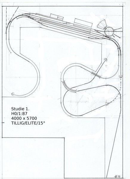

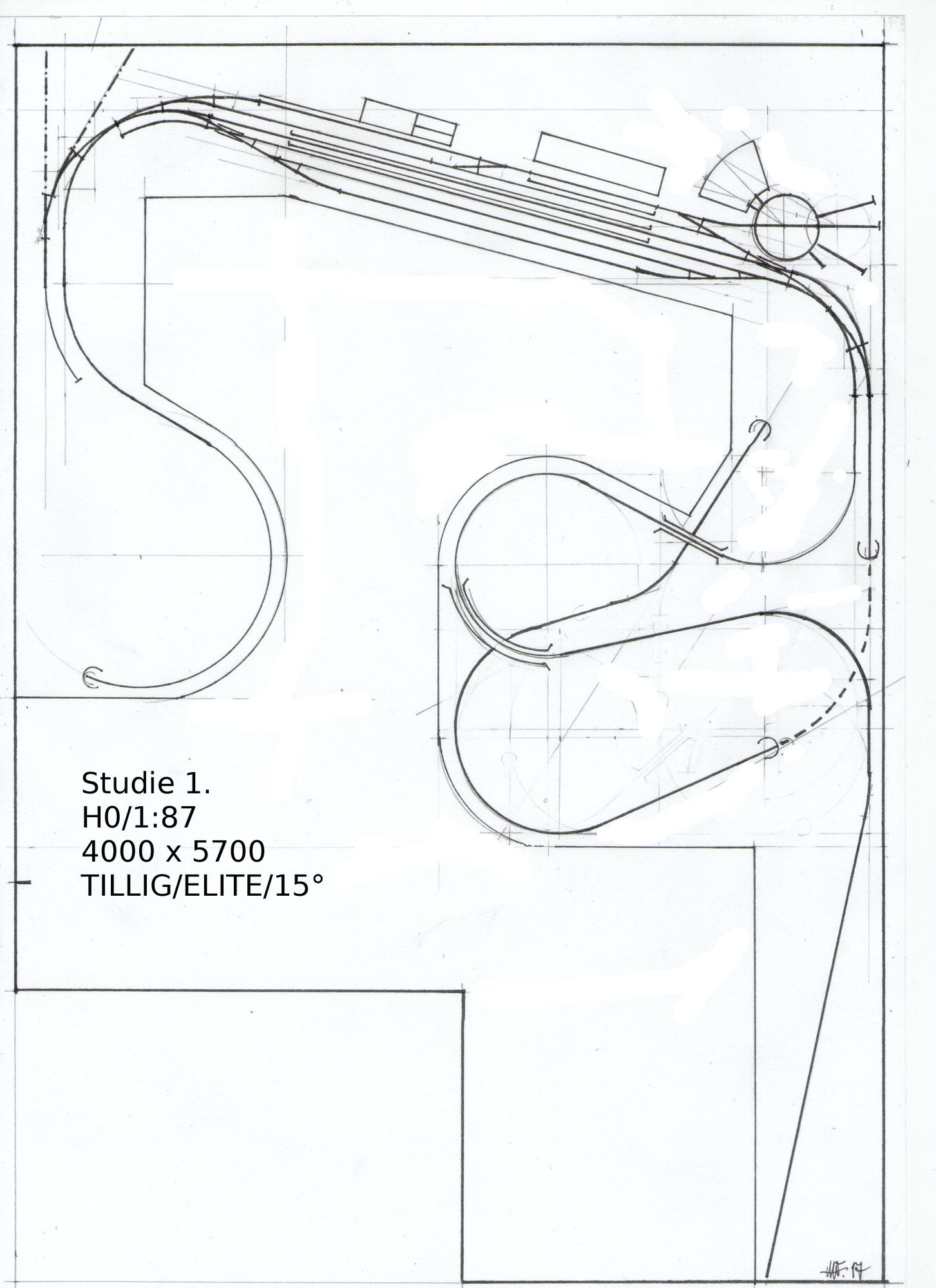

Něco ke studiu.Jak víte,koncová stanice je postavena.Milan

milan ferdián píše:Něco ke studiu.Jak víte,koncová stanice je postavena.Milan
Aaaa,velky Majster kreslic,sa nam dostava doformy :wink:,uz bolo nacase,toto forum uz bolo tak trochen bez teba Milan,nejake nudne.Ale inak parada,vypada to zaujimavo.U mna sa vyskytla len jedna chybicka,ale to ti napisem-myslim na Telgartskej slucke,len to nakreslim,alebo pouzijem plan co si mi poslal,a tam to zakreslim :wink:
To teda jako :shock: Fakt momentálně nevím co říct. Je to prostě krása. Musím to nejdříve vstřebat....
Chtělo by to vidět výškové poměry, například jaký je sklon tratě klesající z hlavního nádraží pod koncové nádraží a stoupající tratě do koncového nádraží. Jak malé jsou poloměry na výjezdu z pravého zhlaví hlavního nádraží. Podle mého názoru jsou také příliš malé poloměry viditelných oblouků na pravé straně kolejiště, rychlík z modelových (tedy nekrácených) vozů Y bude i na spodní trati vypadat jako skládací metr. Ale možná se v tomto návrhu kolejiště s rychlíkovým provozem s nekrácenými vozy nepočítá. Pokud mohu soudit, Telgártská slučka je na tom mnohem lépe pokud jde o vzhled vlaku na viditelných úsecích. Tam ale jde navíc o horskou železnici.

Příspěvekod milan ferdián » ned 24 zář, 2017 8:06 am
Máš volnou ruku.Jestli umíš nabídnout kolegovi lepší a vypracovanější návrh domácího kolejiště,než já,prosím do toho.Rád se přiučím.A když se kolega na tebe obrátí o žádost o vypracování projektu a ty jeho nabídku přijmeš,nebudu mít žádných námitek.Záleží jen na něm.

Milane návrh se mě líbí hlavně proto jak je myšleno na dosah pro práci a obsluhu na celém kolejišti. Neobdélníkové tvary jsou sice pracnější na tvorbu rámů ale řeší elegantně spoustu nevýhod obdélníků. Moc hezká je taky ta část s esíčky a mosty.

Ad HonzaM každý má svůj názor a je jen na každém z nás, jestli si myslí že je dobrý nebo špatný. Aspoň rozproudil debatu. Podle mě je vždy dobré svůj názor říct. Doba kdy musel člověk držet hubu a krok je už doufám za námi. Není tedy nutné někoho za jeho názory urážet ale rozumě mu (komukoli) oponovat že jeho názor je špatný nebo mu říct proč si myslím že je jeho názor chybný. Omlouvám se slovní průjem :)
Mě se třeba ty esíčka také moc líbí. A myslím že ten oblouk na hlavní trati není tak prudký. Ale nevím jaký má poloměr. A vnější výjezd z nádraží na obrázku také nevypadá moc ostře. Na tom vnitřním která vede do koncové stanice určitě Y jezdit nebudou.

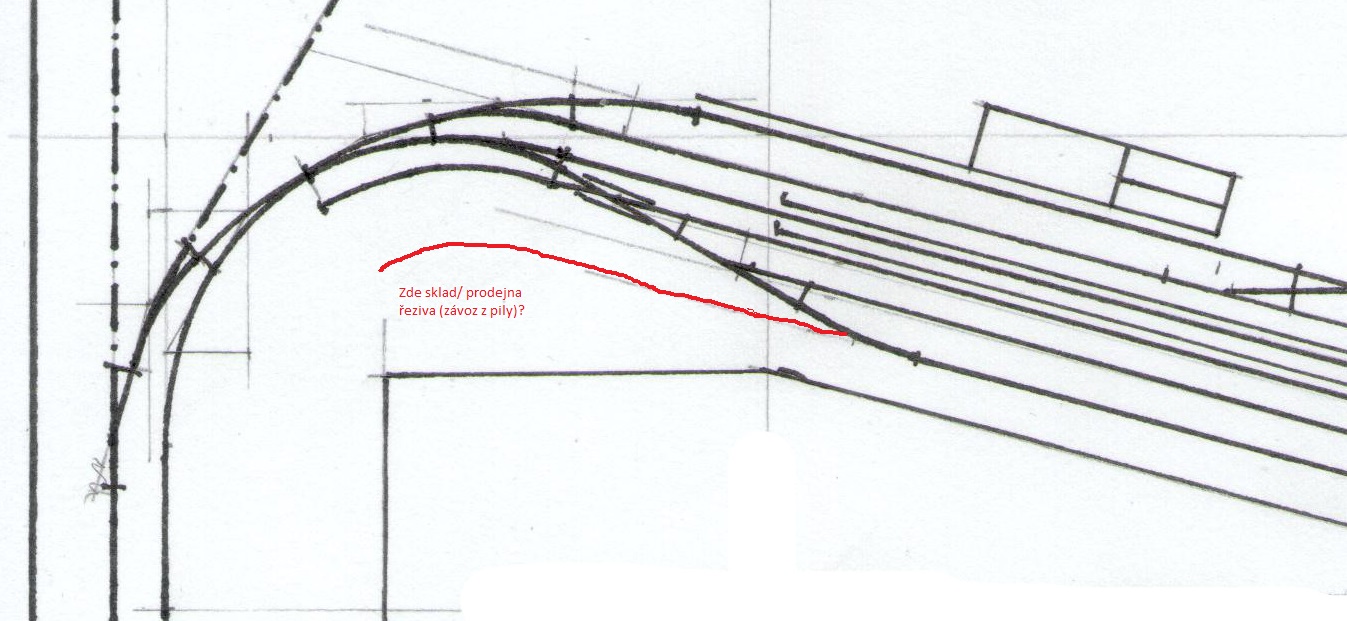

Co myslíte měla by tato navržená úprava smysl? Ne byla by spíš na škodu?

Edys píše:Mě se třeba ty esíčka také moc líbí. A myslím že ten oblouk na hlavní trati není tak prudký. Ale nevím jaký má poloměr. A vnější výjezd z nádraží na obrázku také nevypadá moc ostře. Na tom vnitřním která vede do koncové stanice určitě Y jezdit nebudou.
Data nezveřejňuji,jen po svolení modeláře/investora.Ale budiž.Nalevo R543/R602 před hlavní stanici.Napravo hlavní trať R483 a vedlejší trať R425.

Edys píše:Co myslíte měla by tato navržená úprava smysl? Ne byla by spíš na škodu?
Může být.Milan

Příspěvekod Edys » ned 24 zář, 2017 9:37 am
milan ferdián píše:
Může být.Milan
Ok zapracuješ to tedy prosím. Děkuju
