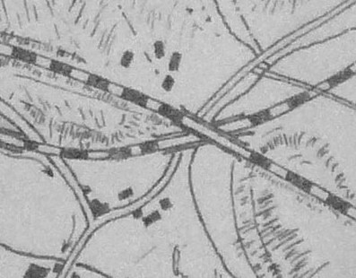

Příspěvekod Max » sob 23 črc, 2011 6:45 pm
tak jsem zas narazil na jeden obrázek křížení tratí, po provedení v modelu by to jistě mnoho lidí nazvalo vlakodrom, a přesto to už víc jak 100 let existuje v měřítku 1:1. Někde jsou i fotky, třeba je časem najdu. Jsou tam hezky pod sebou dvě tratě, silnice a ještě potok. Super námět pro malé kolejiště !
vlakodrom 1ku1.jpg (31.98 KiB) Zobrazeno 5783 krát
