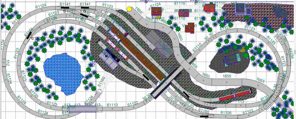

Kochačka II 300*120
Příspěvekod workous » úte 24 zář, 2019 9:01 am
Nechci zakládat nové téma, ale zase mne trochu svrbí prsty :), tak jsem zkusil upravil jeden plánek ..zaměřeno na viditelnou jízdu ..SN o třech kolejích vše ve stádiu úvah :) má mém oblíbeném kolejivu...stoupání mi vychází ucházející popřípadě v pravé části bych dal spirálu jeden kruh.Dělící čára v levo je úvaha o rozdělění panelu na 2+1m přístup by pak byl možný ze všech stran což je nezbytné pro stavbu i údržbu.Zatím jen ve wintrack .....:)

Příspěvekod hopeter » úte 24 zář, 2019 11:00 am

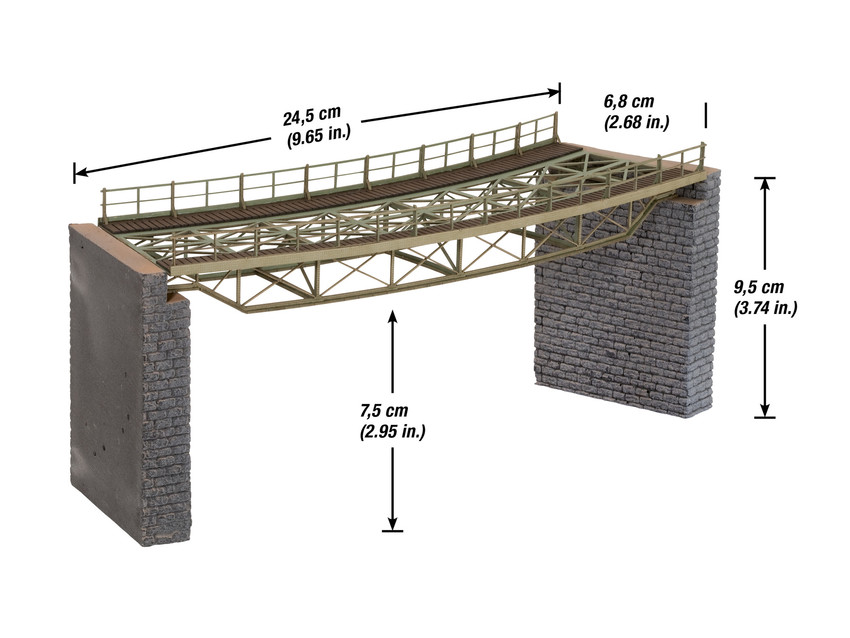

Vypadá to docela zajímavě. Trochu vidím problém vpravo dole. Obloukový most připadá v úvahu kamenný a není místo pro pilíře...
Možná zrušit tu kusou (červenou) a tunel místo mostu ( posunout ten dvojitý blíž ke stanici ).

Příspěvekod workous » úte 24 zář, 2019 1:03 pm
hopeter píše:Vypadá to docela zajímavě. Trochu vidím problém vpravo dole. Obloukový most připadá v úvahu kamenný a není místo pro pilíře...
Honzo myslím, že by to tam vyšlo....zkusím poměřit délka mostu odpovídá jedné 45/R3

Příspěvekod hank61 » úte 24 zář, 2019 1:12 pm
Zdeňku. Jestli dobře vidím, tak jsou to výškově 3 úrovně. Takže kolejiště cca 230x120cm bude vcelku?

Příspěvekod workous » úte 24 zář, 2019 1:16 pm
hank61 píše:Zdeňku. Jestli dobře vidím, tak jsou to výškově 3 úrovně. Takže kolejiště cca 230x120cm bude vcelku?
celková délka 300 * 120 a rám by měl být ze dvou kusů 200 *120 + 100*120

Příspěvekod hank61 » úte 24 zář, 2019 1:20 pm
To spojení segmentů bude teda něco... :wink:
