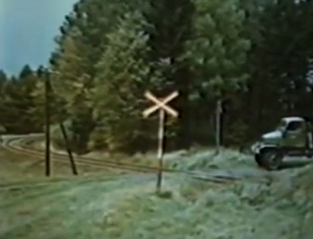

Na jednom železničnom priecestí máš Výstražný kríž a aj závory súčasne:
Ten kríž sa ale dával len tam, kde neboli závory:

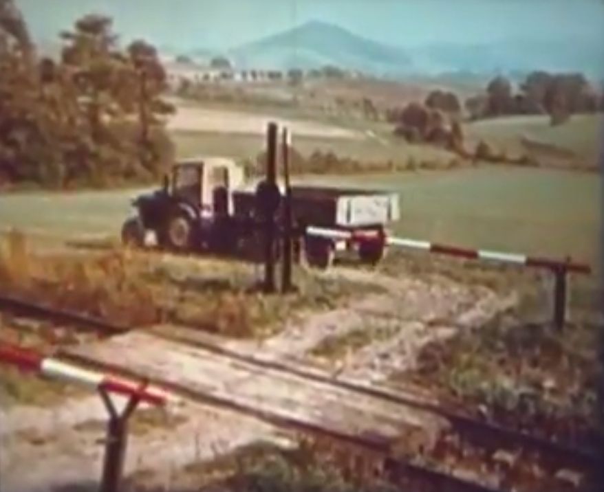

Buď bol kríž a neboli závory:
Alebo boli závory, ale potom tam nebol kríž:

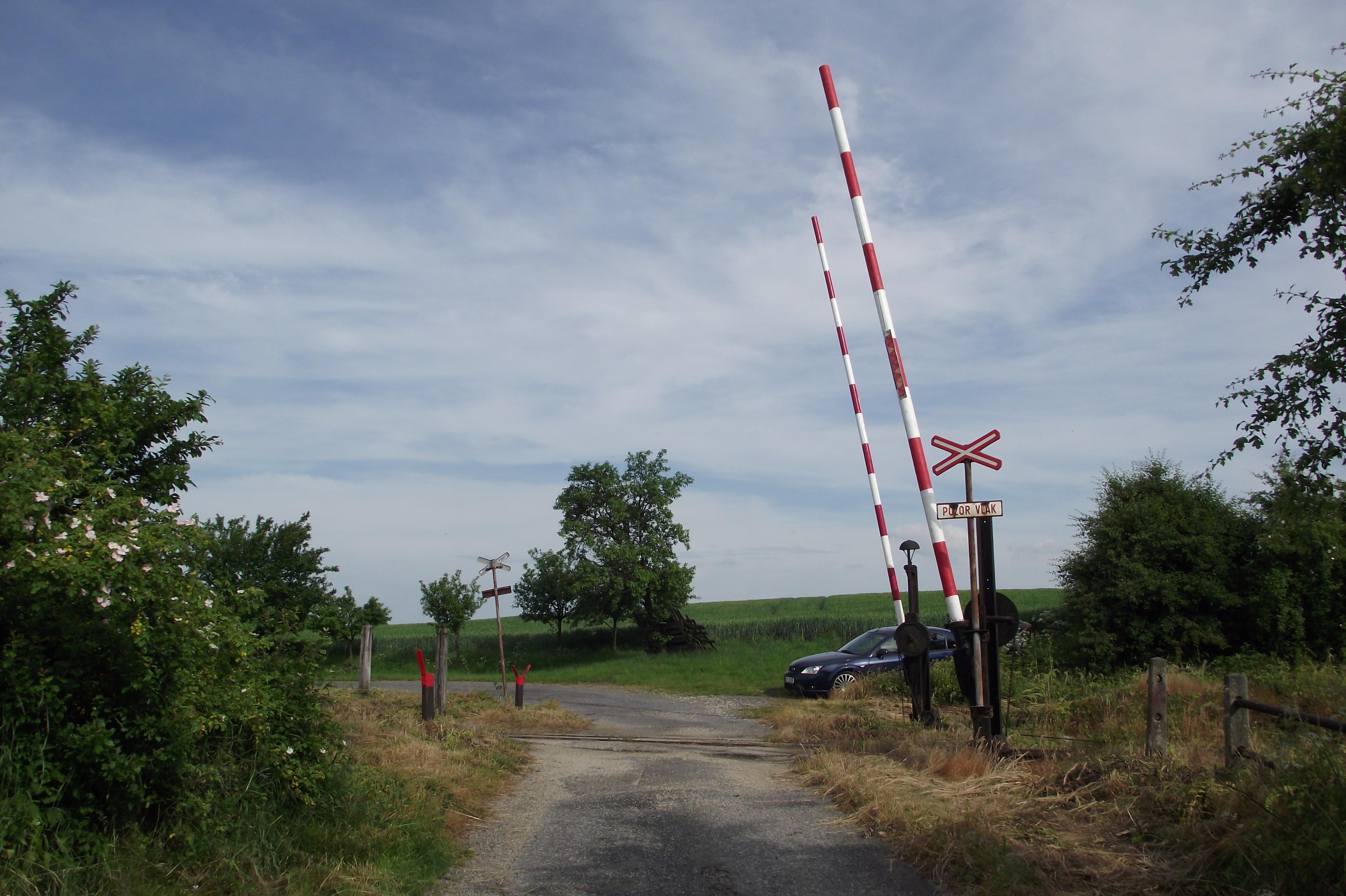

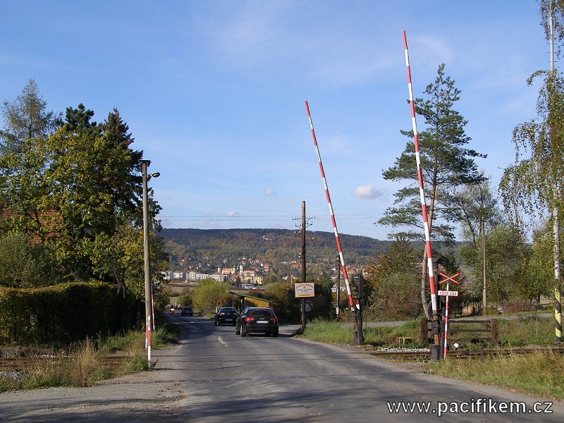

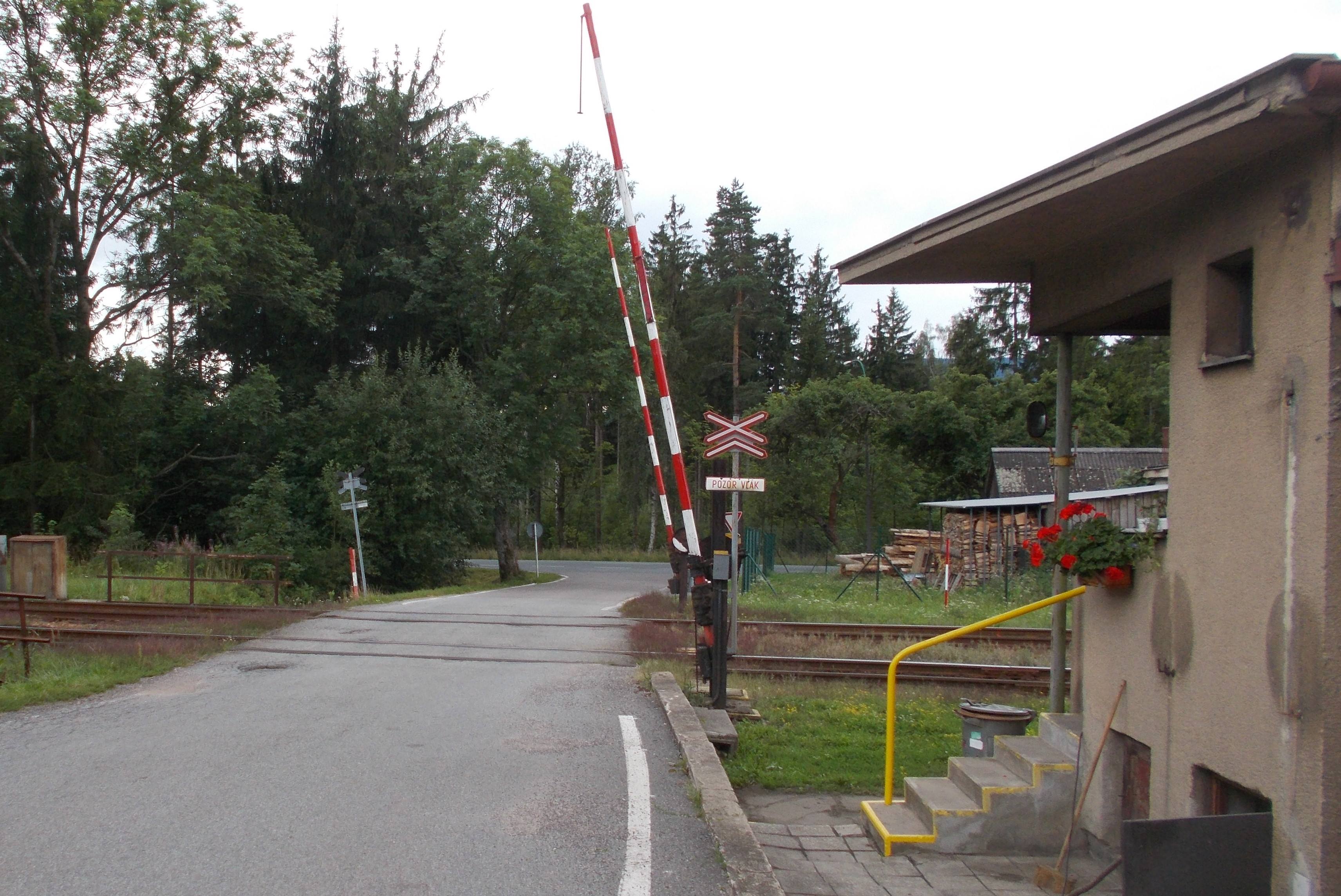

Příspěvekod Milan.D. » ned 02 úno, 2025 3:41 pm
Nemyslím, že by to byla vyloženě chyba, na mnoha přejezdech kříže byly. Např. Kojetice, Dolní Lipka, Bohousová atd. :D

Příspěvekod Miloš_P » ned 02 úno, 2025 3:47 pm
Myslím, že bysme neměli už dále plevelit Tempotaxiho vlákno :wink: .
Doplnění: Chybu mám na přejezdu bez závor. Tam by měl být dvojitý kříž. Světelný výstražník s dvojitým křížem jsem v době stavby nesehnal. Časem možná vyměním za funkční závory. Ale zatím s tím dokážu žít :D .

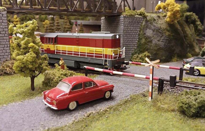

Peter píše: Takže pozrel som si tvoje koľajisko, a máš to tam asi všetko správne, chybu som nezbadal, až na jednú vec: ]
Když budu hodnotit zmíněnou fotku kolejiště, tak tam nacházím několik podmětů na předělání:
Za prvé: na závorách schází dost podstatná část a to mechanika a zvonek. Dále některá závory mají i horní drátové vyztužení.
Za druhé: most nemá válečková ložiska a vahadlo. Dále není ukončená zeď třeba kamennou římsou nebo betonovou deskou.
Za třetí: silnice nemá blátivou krajnici a není vidět žádný náznak příkopu na odvod vodu. Most je na skále a možná na náspu a při dešti někam musí voda odtékat.
Za čtvrté: vše je moc čisté, žádná patina. Kamenné zdivo je moc nové a silnice je od včera. A tráva je také barevně jednotná.
