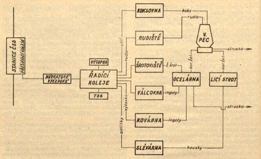

Před několika lety, jsem dostal podmět, zda nechci stavět průmyslový areál.
Mám hodně nákladních vozů, které jsou právě na takové kolejiště stvořené a to zrovna vozy do hutního prostředí.
Náhodou při hledání v knihovně jsem našel základní dopravní situaci na hutní kolejiště.
Jedna polovina kolejí bude široký a druhá polovina úzký rozchod.
Jenže je potřeba velký prostor na takové kolejiště, ale je také možnost stavět jen nějakou část hutního provozu, třeba koksovnu, šrotiště, rudiště a vysokou pec. Ostatní provozy jsou skryté v obrovských halách. A dále na plánku schází další provozy jako, vápenky, kyslíkárna, mechanické a strojní objekty, kotelny a elektrické rozvodny a transformátory, atd.
Ale přesto plánek vystihuje, jak má vypadat hutní provoz.

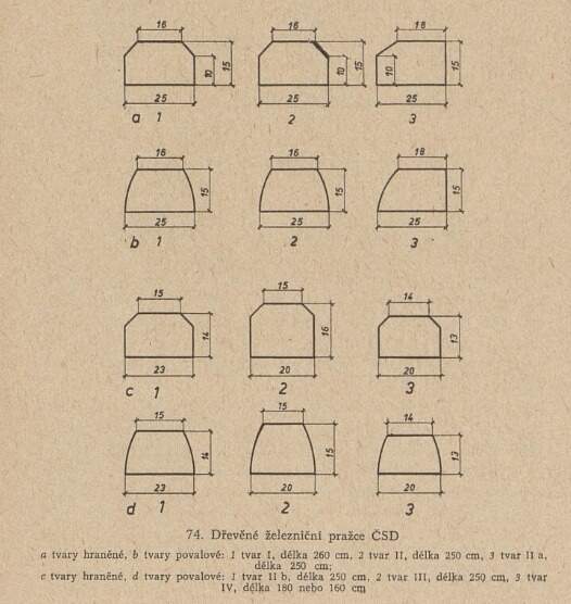

Tempotaxi píše:Kdybych byl skutečně na každou věc přísný a každá věc by musela být do puntíku podle skutečnosti, tak ani továrně modelové pražce nebudou smět být na kolejišti. Ale musel bych je udělat podle tohoto plánku.
- Nemusel. Práve ak by si to dal predpisovo, znova by to nebolo modelovo správne podľa reality. Ja som v minulosti bol na reálnych koľajách merať tie drevené podvaly – pražce, no a príliš to nesedí podľa predpisov či noriem. Šírka jednotlivých pražcov je rôzna, sú tam veľké rozdiely. Veľa centimetrov behá hore dole. Len niečo z toho by sa trafilo do tohoto plánku. V tej realite je skoro všetko inak. :)
Preto ako už ti bolo radené, ak je to možné, ber realitu - ber fotky a filmy z tej doby a podľa nich to všetko radšej modeluj. :wink:

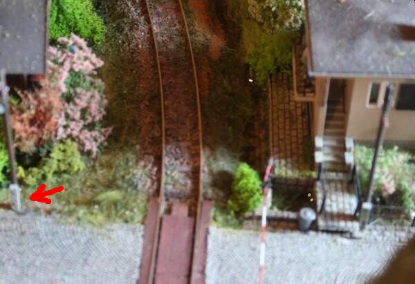

Příspěvekod Peter » sob 01 úno, 2025 9:10 pm
Hľadám ti tam chybičky. :wink:
- Čo ten betón u toho stĺpa tam? Nespomínam si žeby som vo filmoch z 50. rokov videl u stĺpov už betónové podpery. V tých dobách boli drevené stĺpy bez betónu.
Tiež by bolo vhodné podávať aj popri trati telegrafné stĺpy, ale tiež len z dreva (žiaden betón okolo), dalo by to trati ten správny krásny štýl a nádych tej doby. :wink:

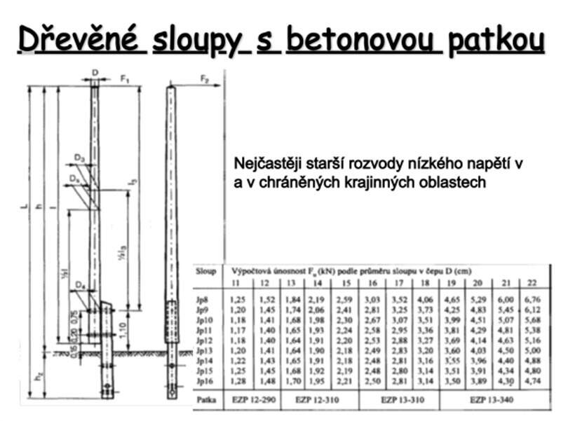

Příspěvekod Tempotaxi » sob 01 úno, 2025 10:21 pm
Tempotaxi
Příspěvky: 5448
Bydliště: Kladno

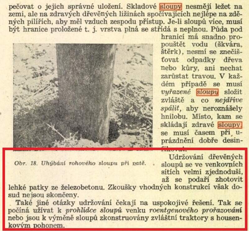

Příspěvekod Tempotaxi » sob 01 úno, 2025 11:23 pm
Kniha – Obsluha elektrických sítí – Praha, průmyslové vydavatelství 1952.

Příspěvekod Peter » ned 02 úno, 2025 8:57 am
:) Ok, máš zdokumentované, že sa s tým v 50. rokoch len začalo experimentovať.
Ako si pekne zvýraznil z knihy Obsluha elektrických sítí – Praha, průmyslové vydavatelství 1952:
"Udržování dřevěných sloupů sa ve venkovních sítích velmi zjednoduší, až se podaří zhotovit lehké patky ze železobetonu. Zkoušky vhodných konstrukcí však dosud nejsou skončeny."
- Tvoja dedinka teda trošku predbieha dobu, respektíve je to najmodernejšia obec v republike, kde to práve testujú. :)
Ešte v 60. a 70. rokoch väčšina drevených stĺpov bola bez toho betónu.
Súdruhovia na tvojom koľajisku sú moc pokrokoví a trochu nám utekajú v tom čase. :wink:
